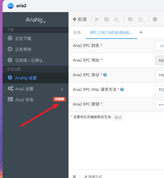

请问在商店下载的aria2,怎么显示未连接呢?

要么是端口不能访问(服务未启动、防火墙未放行等),要么是设置不对
我看了 端口没占用啊,防火墙放行,是在飞牛里还是路由器里呢  详情 回复

在飞牛下载完后,在安装过程中应该要你填写密钥,这个密钥自己设,这个密钥就是后面填写在 ariaNG设置-RPC密钥 里的,填写完会弹出提示重新载入aria2之类的提示
是的 ,我设置了密钥,也输入了,但是还显示未连接  详情 回复

2026-1-30 13:02:24 楼主 显示全部楼层
jrj123 发表于 2026-1-29 19:52
在飞牛下载完后,在安装过程中应该要你填写密钥,这个密钥自己设,这个密钥就是后面填写在 ariaNG设置-RPC ...
2026-1-30 13:03:08 楼主 显示全部楼层
飞牛的防火墙肯定要放,然后你访问ip是哪个,对应的防火墙也要放  详情 回复

2026-1-30 13:11:39 显示全部楼层
查到原因了,用https访问的飞牛就不行,换上http就行了。。貌似不是端口的事  详情 回复

2026-1-30 20:38:40 楼主 显示全部楼层
