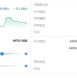

2026-1-28 18:45:56 显示全部楼层 阅读模式
我的路由器有两条ipv6,飞牛nas本来用的是2408那条ipv6,后来路由器设置为2409那条ipv6,
目前网络设置那里同时显示两个ipv6地址,ddns也没办法从2408那个ipv6解析到2409那个ipv6了,我手里另一台飞牛v1.1.11版本是不存在这个问题了,就算路由器后台对飞牛nas设置切换ipv6线路,v1.1.11版本网络设置也只会显示一个ipv6地址,ipv6变动以后ddns也能随时解析到新的,不知道怎么会出现这种情况,早知道不更新系统了。

肯定不通啊,我都切换到新的ipv6线路了,可是ddns还是解析老的那个ipv6地址,上个飞牛系统版本是没有这个问题存在的。  详情 回复

2026-1-29 13:29:52 楼主 显示全部楼层
memory_clear 发表于 2026-1-29 08:24
ai一下你就知道为什么可能有两个ipv6地址。
不要纠结有多少个地址。你都试一下是不是都通的就行。
ddns是每隔一段时间上送当前ip地址给域名运营商,如果域名运营商那边登记的是最新的ip地址并且时间是最新的,那就没问题。如果时间是最新的,ip地址不是最新的,那就是nas识别当前ip出问题了。  详情 回复

2026-1-29 13:38:46 显示全部楼层
bct2398 发表于 2026-1-29 13:29
肯定不通啊,我都切换到新的ipv6线路了,可是ddns还是解析老的那个ipv6地址,上个飞牛系统版本是没有这个 ...
现在的问题是飞牛ddns是不会解析到新的ipv6,一直解析到老的ipv6,后台手动更新也没有用,我怀疑是网络设置那里出现两个ipv6导致的,1.1.15版本系统换ipv6 地址之后,并不会把老的地址**掉,引起的ddns不能正常解析  详情 回复

2026-1-29 16:03:04 楼主 显示全部楼层
memory_clear 发表于 2026-1-29 13:38
ddns是每隔一段时间上送当前ip地址给域名运营商,如果域名运营商那边登记的是最新的ip地址并且时间是最新 ...
现在的问题是飞牛ddns是不会解析到新的ipv6,一直解析到老的ipv6,后台手动更新也没有用,我怀疑是网络设置那里出现两个ipv6导致的,1.1.15版本系统换ipv6 地址之后,并不会把老的地址清理掉,引起的ddns不能正常解析的问题,1.1.11版本换ipv6地址后,网络设置那里就不会存在旧ipv6地址了,只有新的那一个ipv6地址,所以ddns才能正常解析新的ipv6地址。
31
71
2026-1-29 16:57:12 楼主 显示全部楼层
现在只有重启飞牛系统ddns才能正常解析,不知道还有没有其他解决办法。

2026-2-2 22:56:33 显示全部楼层
解决了没
没有解决,ipv6线路变动就必须重启nas才能让ddns正常解析,如果只是同一条ipv6线路ipv6地址变动,ddns解析就能正常。  详情 回复

2026-2-3 13:35:52 楼主 显示全部楼层

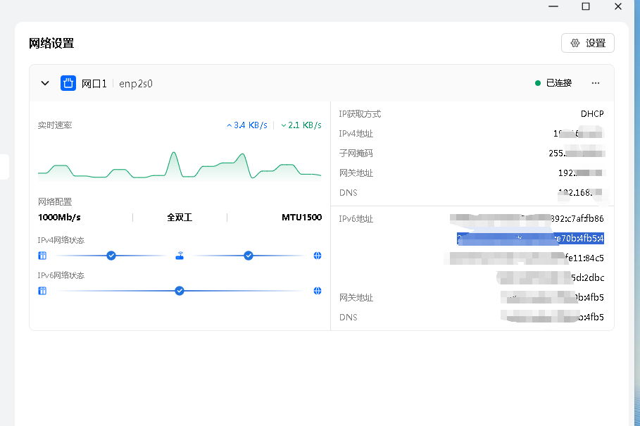

2026-2-11 20:40:52 显示全部楼层
把eui64打开吧,固定个ip地址,剩下那个就变成本地链路地址了。感觉现在系统dhcpv6有问题,我只开dhcp能获取地址,但是内网都访问不了,外网就更甭想了
21
2026-2-12 13:36:31 显示全部楼层
各位大佬这个是什么情况,怎么解决啊?
