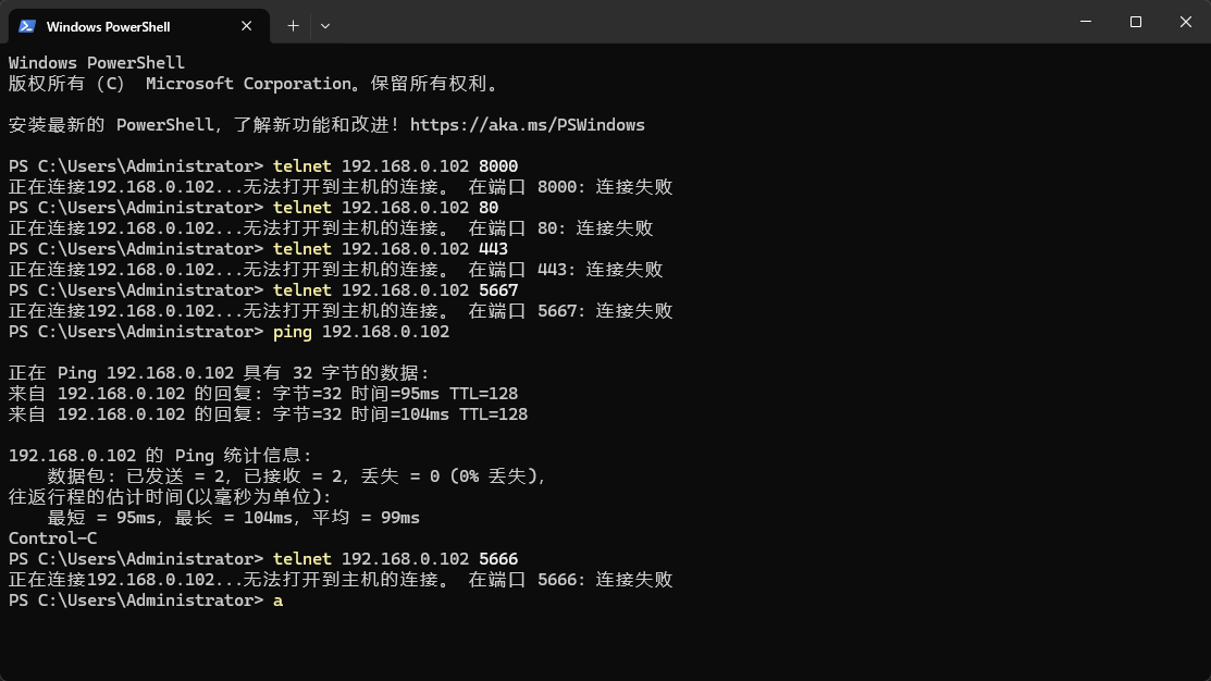

2026-1-31 21:23:50 显示全部楼层
我也是这样,可以ping通,telnet不通,需要过段时间才能自己通
