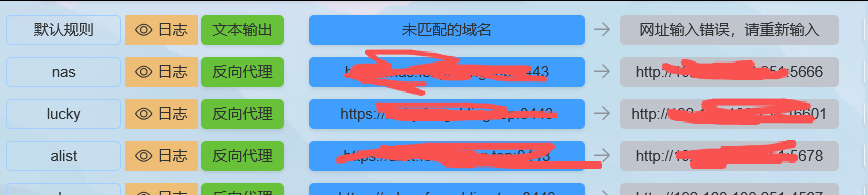

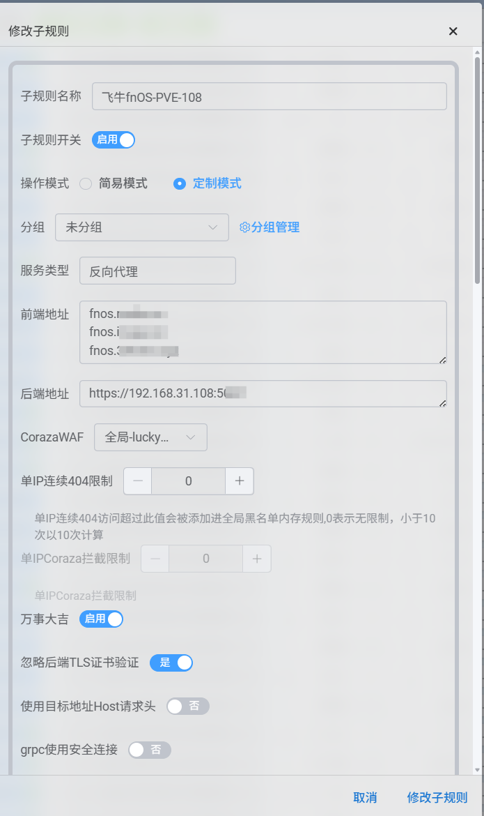

2026-1-31 23:03:43 显示全部楼层
你用的是lucky的“web服务”还是“端口转发”功能?你这个情况得用web服务(也就是反代),反代的话可以参考我这个截图

2026-2-1 11:45:38 显示全部楼层
感觉你好像用lucky的默认规则去反代飞牛了默认规则那议不要用,我用的直接提示输入错误,为了平时方便,这个应该让他直接转别处去最安全。
