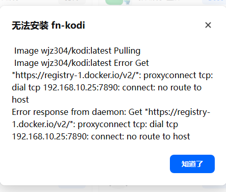

为什么ip地址变动后,应用中心的软件就安装不了了?
由于我的DHCP自动分配的ip,然后发下ip地址改了后,应用中心的有的软件就安装办成功,最后只能改为刚装好飞牛nas时的ip的初始IP,才能正常安装软件。这个问题还有更好的解决办法吗,不用固定IP,还是这个是系统bug呢。下图这个192.168.10.25是初始IP,现在ip是192.168.10.24,直接安装软件就显示下图这样,只能改为25才能安装好,
怎么处理这个问题。。。。。

docker里镜像源切换一下
