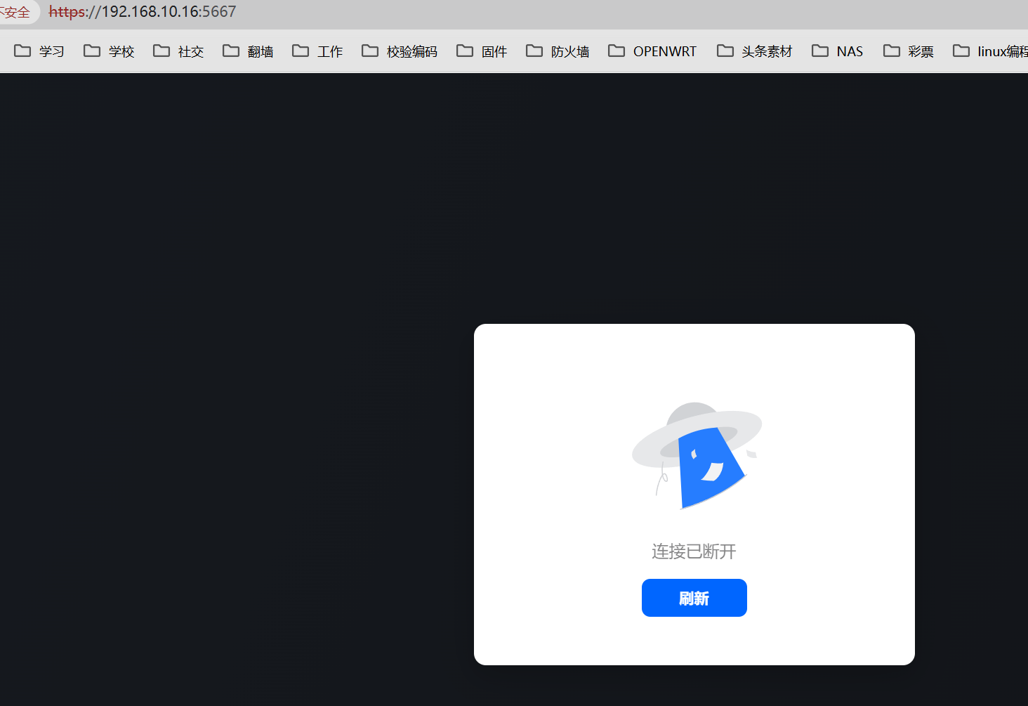

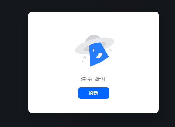

局域网登录提示连接已断开,APP提示网络异常。飞牛TV可以正常登录,并且播放电视
444
2026-1-31 19:36:01 显示全部楼层 阅读模式
设备环境:(物理机/、局域网、1.1.15/APP1.27.3/WEB访问)
BUG现象:(上电运行一段时间后,本地PC或者手机访问,出现连接断开,无法登录WEB和APP)
出现频率:(长时间必现)
联系方式:(微信661群 七夜)
日志文件:(系统BUG进入日志应用-更多-系统诊断日志-上传到社区;APP端bug进入-设置-APP日志上报-上报后提供设备ID-)进不去web后天,只能通过ssh进入:
日志反复打印:
