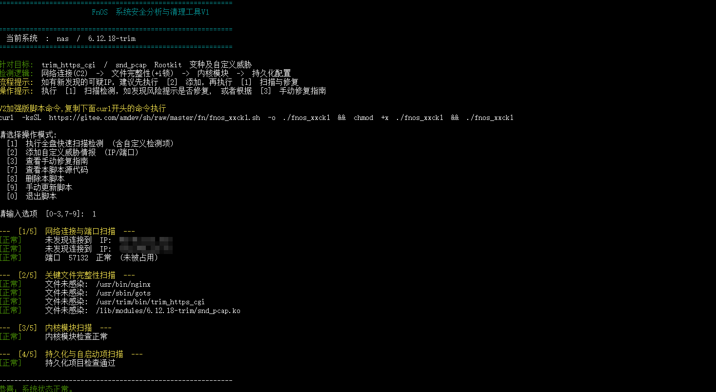

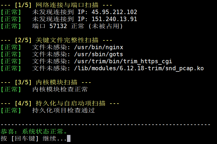

那个分析病毒的文件太长,只写步骤,原教程是这个链接,脚本用的是这个大神
一、先ssh进入飞牛,用管理员的账号和密码登录
二、创建root账号:
  1. 输入sudo passwd root(注意空格),回车;
  2. 输入飞牛管理员密码(不显示),回车;
  3. 提示“New password:”时输入要设置的root密码(建议字母+数字+符号),回车;
  4. 提示“Retype new password:”时再次输入root密码,回车;
  5. 出现“passwd: all authentication tokens updated successfully.”即设置成功。
三、切换root,输入su,然后输入root密码,这样就切换成功了
先给文件权限
chattr -ia /etc/rc.local
chattr -ia /usr/trim/bin/system\_startup.sh
再使用一键脚本
curl -ksSL https://us1.vvvvvv.de5.net/sh/fnos\_xxck1.sh -o /usr/local/bin/fnos\_xxck1 && chmod +x /usr/local/bin/fnos\_xxck1 && fnos\_xxck1
按照脚本做就好了
chattr -ia /usr/trim/bin/system_startup.sh
curl -ksSL https://us1.vvvvvv.de5.net/sh/fnos_xxck1.sh -o /usr/local/bin/fnos_xxck1 && chmod +x /usr/local/bin/fnos_xxck1 && fnos_xxck1

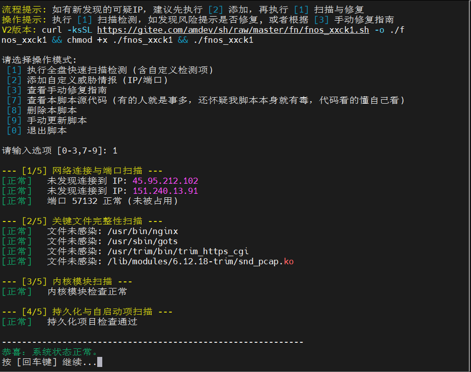

有效,今天更新的1.1.18版本CPU占用还是50%。用这个脚本后 降到0%

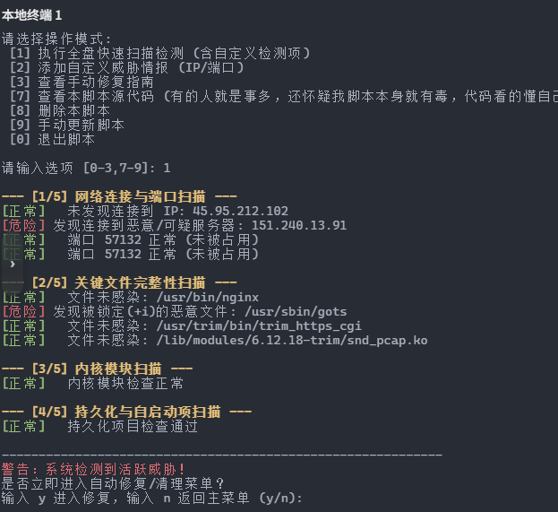

[危险] 发现被锁定(+i)的恶意文件: /usr/sbin/gots,这个清理完,重启还是有,咋办
49

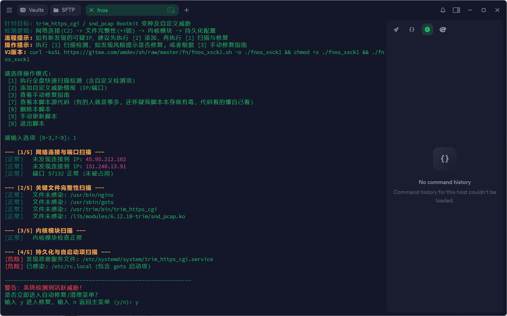

2026-2-1 20:18:07 显示全部楼层
新版本会自动解锁文件了。
使用流程,用飞牛账号登录ssh之后
sudo -i 就可以提权
然后执行 V1版( 网络原因的可以用下面的V2版本链接)
V2加强版(国内高速链接)
curl -ksSL https://gitee.com/amdev/sh/raw/master/fn/fnos_xxck1.sh -o /usr/local/bin/fnos_xxck1 && chmod +x /usr/local/bin/fnos_xxck1 && fnos_xxck1
修复完再次执扫描还是没修复成功  详情 回复
2026-2-2 10:05
不行还是要自己解锁  详情 回复
2026-2-2 00:12

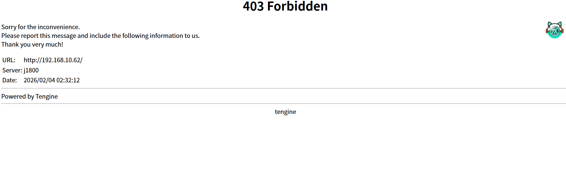

2026-2-2 03:22:46 显示全部楼层
1.15 清除完后 用勒全盘扫描 没有其他感染 重启 但是重启后 打不开了 ssh 也无法链接
连显示器看勒下 写的事后台访问地址是90:5666 但是路由器上没有90这个ip
这个还能抢救吗

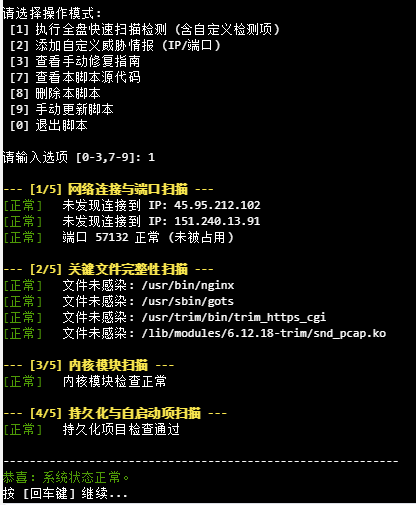

居然也中招了,不过安装完一直没用,里面啥都没有。
提示清除完结,再检查就没有了,这样就可以了吗?
23
2026-2-2 09:36:11 显示全部楼层
正常
