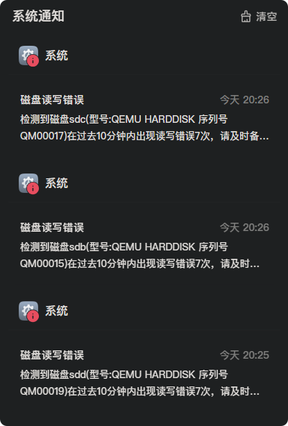

飞牛突然报错,提示磁盘读写错误
环境PVE集群,分配100gSSD硬盘,安装飞牛系统,
直通6块hdd硬盘组RAID5给飞牛做数据盘。
这个提示是需要更换系统盘吗。
接下去我概怎么做只重新做个飞牛系统就行还是,做系统影响数据盘中的数据吗
麻烦个位大侠帮忙解答一下,谢谢

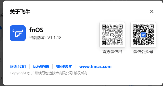

2026-2-1 19:55:17 显示全部楼层
我也遇到了,之前没有,升级到 1.1.18 就频繁提示

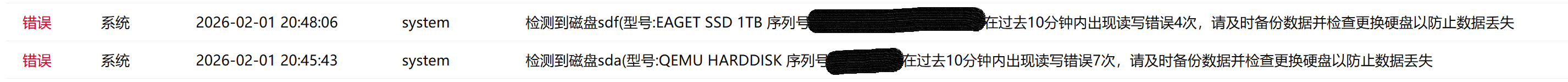

2026-2-1 20:40:54 显示全部楼层
我也出现了感觉是bug啊,升级到1.1.18就这样了,一个固态盘,一个机械盘,要知道机械盘一共才通电700个小时啊......

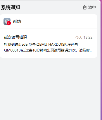

2026-2-2 13:15:45 显示全部楼层
我昨晚关掉了远程访问后到现在,就没有出现过。大家可以试一试,看看是不是因为开了远程访问才会出现这种问题。
再次更新一下,我发现有可能是 SHH 导致的,我打开 SHH 也没有开远程,又出现类似的问题,但是关闭 SSH 后就没有复现。  详情 回复

2026-2-2 23:42:19 显示全部楼层
Colt 发表于 2026-2-2 13:15
我昨晚关掉了远程访问后到现在,就没有出现过。大家可以试一试,看看是不是因为开了远程访问才会出现这种问 ...
2026-2-3 10:49:28 显示全部楼层
我的也是,升级到1.1.18之后,有一块盘每次开机后都会提示读写错误,但是使用过程中似乎没有再提示,之前的版本没有提示过,不知道是1.1.18新增的功能还是1.1.18系统有bug
2026-2-3 10:52:18 显示全部楼层
前天看到这个提示后给那块盘做了extended SMART检测,检测结果显示是正常

2026-2-5 11:45:12 显示全部楼层
更换协议从sata到scsi解决,但看不到硬盘健康了
