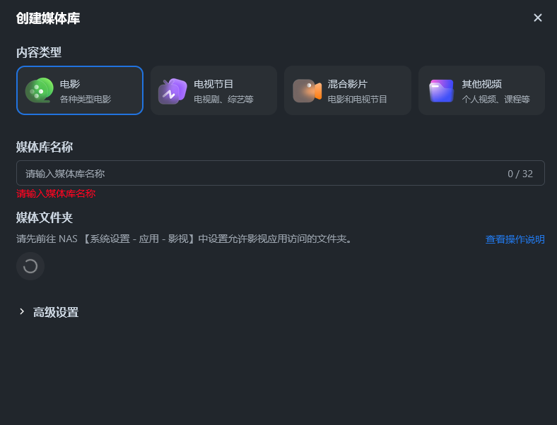

2026-2-1 14:00:43 显示全部楼层 阅读模式
创建媒体库无法选择文件夹,一直在缓冲转圈,重装应用后,问题依旧。

大概率和远程挂载有关,设置-应用-飞牛影视里取消远程挂载文件夹后,你就会发现不转圈了,当然也用不了远程挂载的文件[狗头]

反应很快,确定问题后,现在已经修复了,历时不到两天!
0.9.0-2版本已经ok了

我想知道为什么会有这句话呢。后面还有说明书。你没注意到吗。应用那边分配了文件夹之后这边添加是+点加+添加。不会出来那句话的
