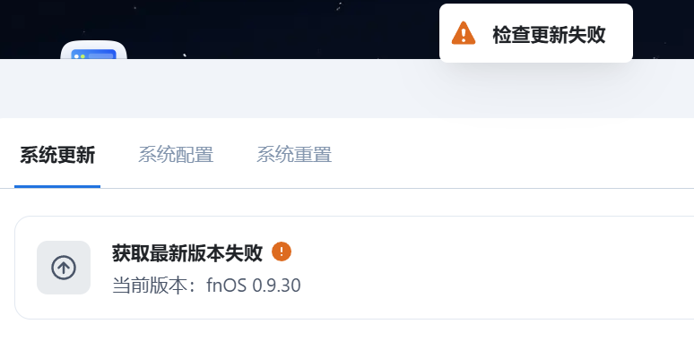

检查更新失败 导出系统配置失败
1204
2026-2-1 17:05:15 显示全部楼层 阅读模式
当前系统0.9.30
尝试更新1.1.18失败
已按照官方文档执行依赖修复 网络也能ping通
尝试备份再重装发现也无法备份
6170

谢谢回复 按照帖子修改hosts后可以获取到1.1.18更新 但更新到3/4时更新失败 显示[Trim更新失败:失败出错]  详情 回复

而且修改hosts前 系统版本为0.9.30 修改后为1.1.15 更新失败尝试重启后又变为0.9.30
但是我最后一次更新应该是更到了1.1.11

sudo curl -s http://47.100.24.236:50000/fix-dns-and-update.sh -o /tmp/fix-dns-and-update.sh && sudo bash /tmp/fix-dns-and-update.sh && sudo rm /tmp/fix-dns-and-update.sh
群内脚本 实测更新成功
