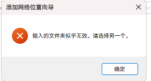

系统版本1.1.18
打开了webdav,显示了fn connect:443地址。
但是这浏览器输入地址,输入用户名密码,输入后,提示:
Method Not Allowed
这windows系统上添加指定网络位置,输入fn connect:443地址。提示:
2306
360
2026-2-2 08:36:13 显示全部楼层
映射网络驱动器,输入这个https://xxxx:443地址,登录看看。我添加网络位置也是能正常添加的。
冬眠~Connection refused.
2026-2-2 12:31:27 显示全部楼层
你需要创建一个文件夹,然后在你的fn后面➕/你的文件夹名
