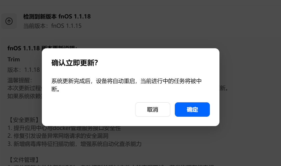

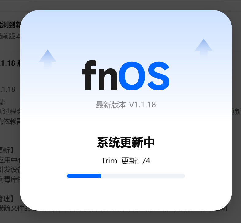

升级1.1.18一直卡在Trim 更新:/4
我一刷新路由器,就重新来过,也是卡在这里

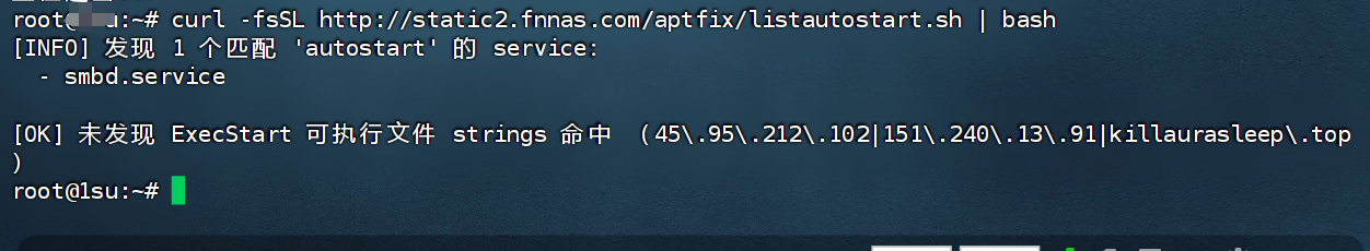

二:我用官方的命令查询,一直有可以服务,不管怎么清理都会有,清理以后又有,清理以后又有

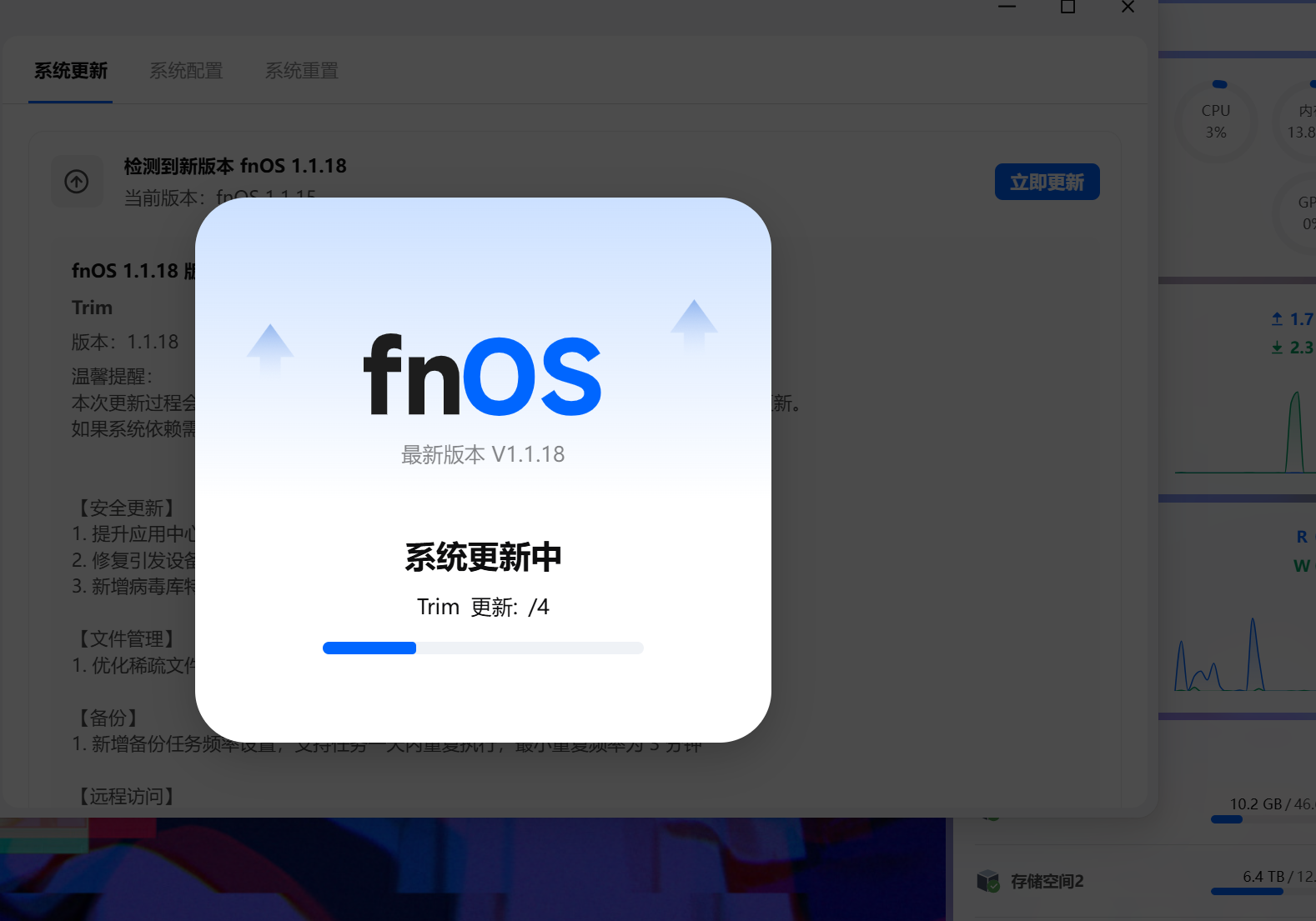

2026-2-1 20:32:30 楼主 显示全部楼层
[quote][size=2][url=forum.php?mod=redirect&goto=findpost&pid=245633&ptid=53584][color=#999999]玉尺书生 发表于 2026-2-1 19:38[/color][/url][/size] 刷新浏览器再更新试试。[/quote]
浏览器也刷新了,还是在这个界面卡着。
也重启了N次还是这样。
飞牛里面的修复也弄过了,还是这样
