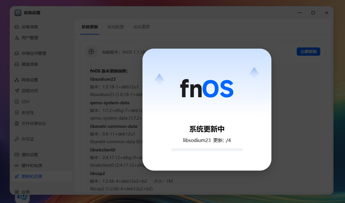

1.1.15更新1.1.18一直卡在这个地方,修复,重启,都不管用。请懂行的大佬帮忙解决一下。
2026-2-1 19:50:05 显示全部楼层
不要重装 ,用SSH 进去,然后sudo -i 获取root权限, 然后apt install 包名 (在更新的 界面可以看到没有安装完的包名)如果包名特别多 可以用浏览器的F12 查看元素 让 deepseek 或者 豆包 把 包名提出 出来 批量在SSH里更新
感谢大神,已经完成更新,按照你的办法,让豆包提取所有包名,批量安装之后再更新就可以了, 下面是我需要的包名,其他人有需要可以自取 apt install libsodium23 apt install qemu-system-data apt install libavah  详情 回复
2026-2-1 21:54
谢谢你的方法,确实可行。只是,飞牛WEB端更新时,我看了htop,后台也是apt install命令在执行。为什么这次web端一直卡住,而在命令行直接用apt install就可以呢。好奇  详情 回复
2026-2-1 21:02
2026-2-1 21:54:57 楼主 显示全部楼层
神经蛙_Z6jni 发表于 2026-2-1 19:50
不要重装 ,用SSH  进去,然后sudo -i 获取root权限,   然后apt  install 包名  (在更新的 界面可以看到 ...

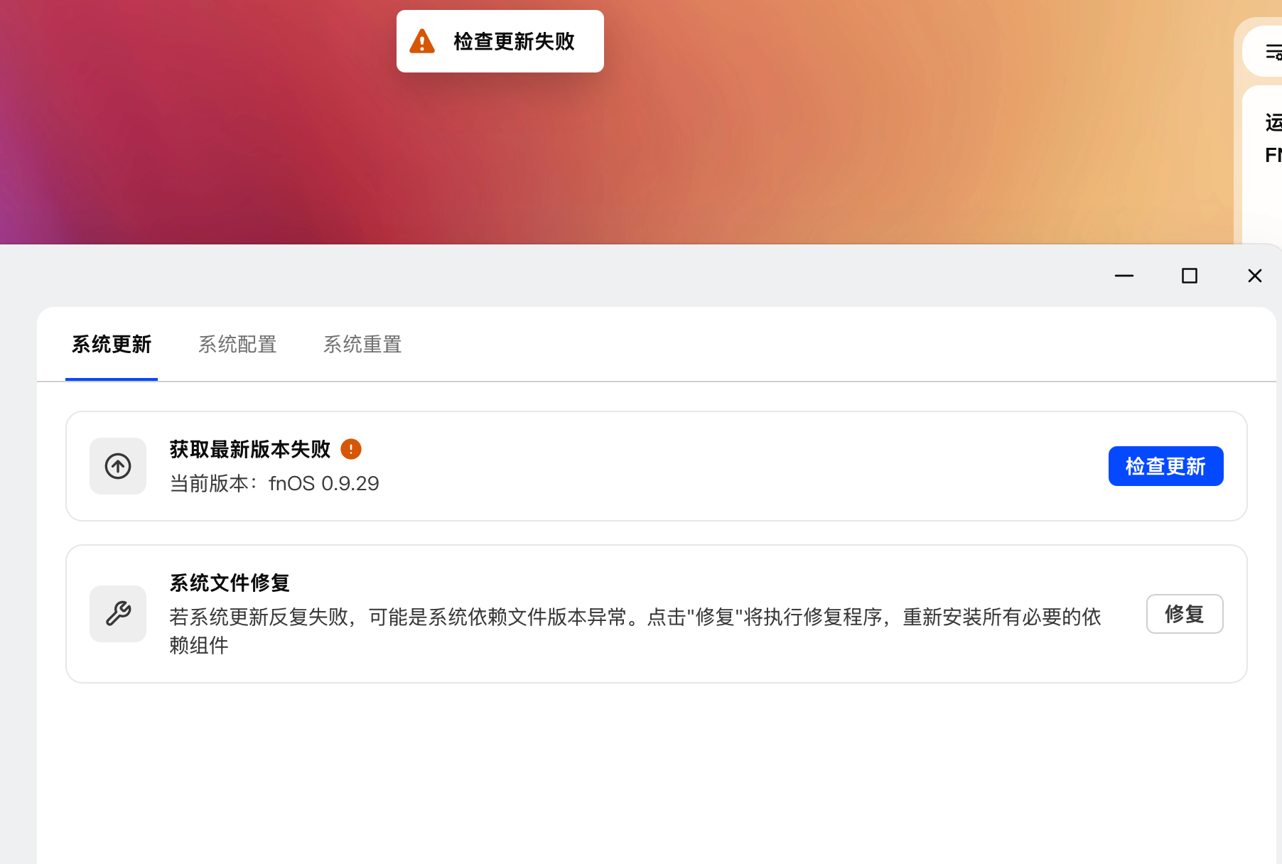

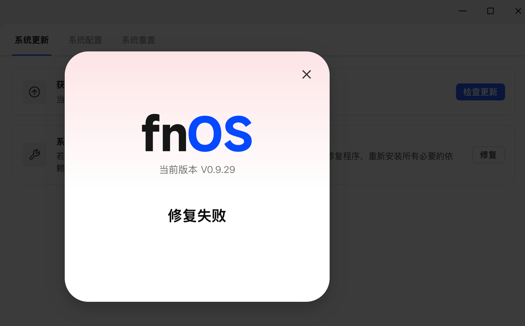

使用“curl http://static2.fnnas.com/aptfix/fixapt.sh | bash”命令修复后,FNOS版本反而从1.1.18变成了如上版本好,且无法查看更新
