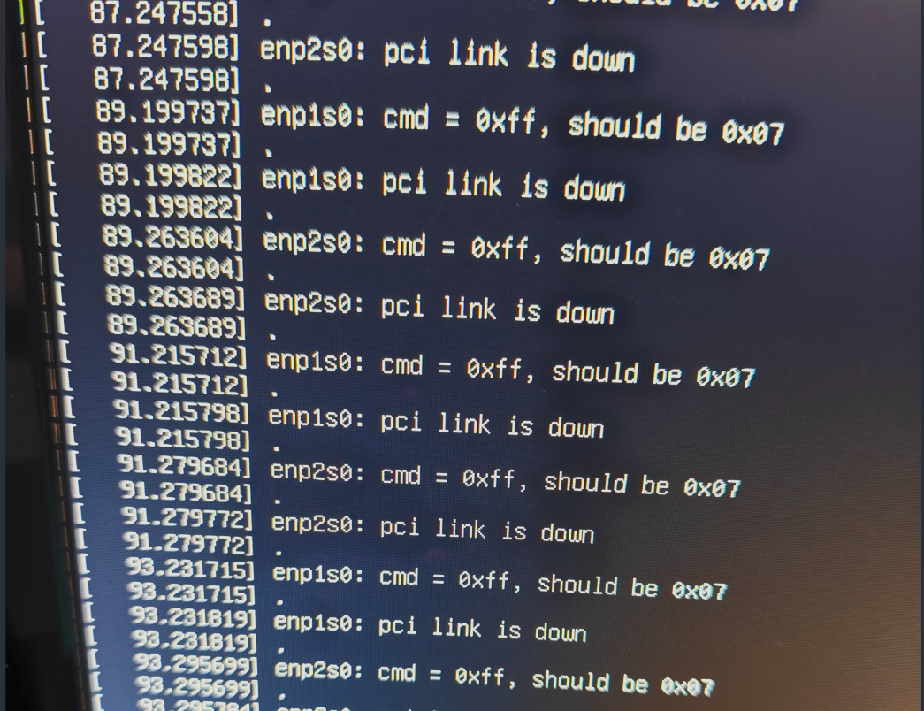

更新进不去系统了

用U盘格了系统盘保留数据重装了,还是这样,硬件是没问题的,重装的时候还能显示ip,路由器后台也有dhcp的ip记录,进系统就不能识别网卡了
我的现象也是一样,升级到1.18,重启后不能识别网卡了  详情 回复

用U盘格了系统盘保留数据重装了,还是这样,硬件是没问题的,重装的时候还能显示ip,路由器后台也有dhcp的i ...

我的现象也是一样,升级到1.18,自动重启后不识别网卡

我的现象也是一样,怎么办?重装?
我试了,重装没用,在官网重新下的iso刻的U盘,保留数据只删系统的情况下,在安装界面有网,进系统就没了,估计是安装包就有问题,等官方出解决方案吧  详情 回复

AladatieD 发表于 2026-2-2 01:41
我的现象也是一样,怎么办?重装?

有解决了吗
https://club.fnnas.com/forum.php?mod=viewthread&tid=54764&extra=page%3D1  详情 回复
