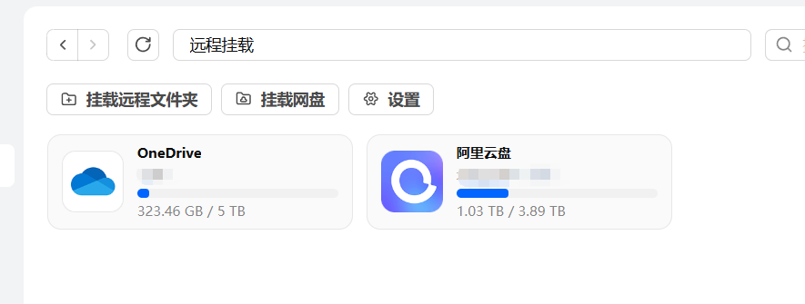

正常直接挂载Onedrive商业版(E5等类型),就是登录完直接关了窗口,然后没反应。
发现是授权url拼接存在问题,系统构造的时候构造的是 scope=User.Read,files.readwrite,offline\_access
而正确似乎是应该使用空格分割 scope=User.Read%20files.readwrite%20offline\_access
用开发者工具注入了修正后的地址,登录后,即可正常挂载。
