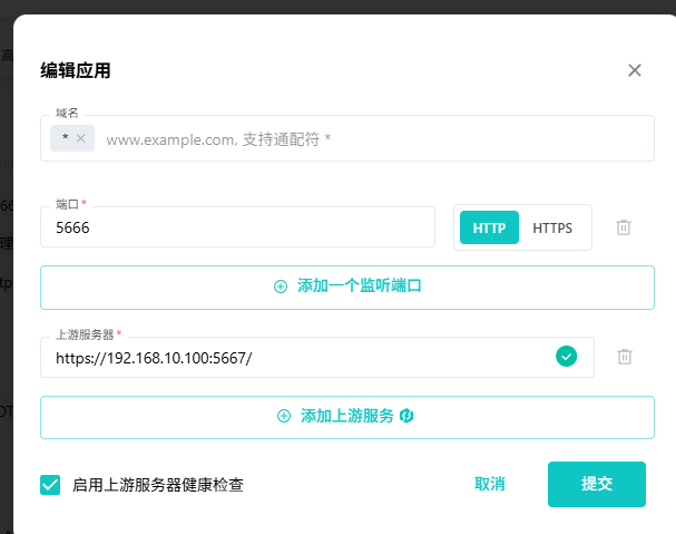

fnos远程访问链接他的连接方式是什么样的会经过我的192.168.10.100:5666吗

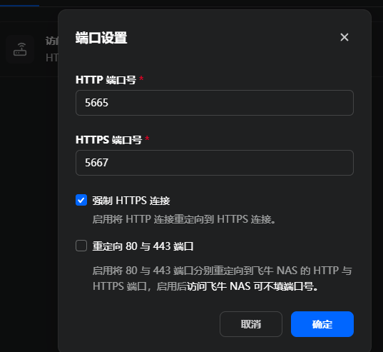

目前我连接方式是10.100:5666到10.100:5665到10.100.5667
雷池它端口设置的是5666
5665到5667是因为开启了强制https
雷池部署上nas上

FN Connect 的远程访问是绕过雷池直连的。只有当你手动指定 5666 端口或使用 DDNS 指向雷池时,流量才会经过  192.168.10.100:5666
