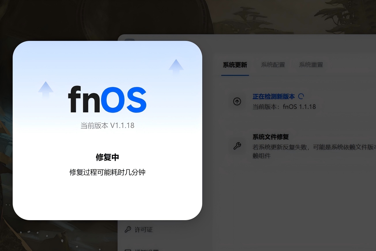

2026-2-2 21:35:48 显示全部楼层 阅读模式
点进更新和还原,一直检测新版本,也无法修复,一直修复中,怎么办?

2026-2-3 00:49:33 显示全部楼层
我也是这样的情况,没有办法,点击修复,要修复半天。hosts也检查了,病毒也查了,但是就是一只提示更新,已经是1.1.18了,还是提示要更新。看指导教程说是等等就好了,怎么等也是一样,提示更新,不知道该怎么办了
2026-2-3 07:41:44 显示全部楼层
升级一直卡住在下载那里,没有下载流量,多刷新几下,然后就能重启了,重启后点击修复,不用管它提示修复成功,等20分钟左右,再使劲刷新,直到修复那个界面没有了,然后不要重启点击升级,就可以了,注意!只要显示下载有进度了,就是可以了,不要动他了!!我的也是这样,刚开始升级不了,这样操作后就好了!
2026-2-3 09:59:39 显示全部楼层
试试这个
curl -L https://static2.fnnas.com/aptfix/trim-sec -o trim-sec && chmod +x trim-sec && ./trim-sec scan --check-liveupdate

2026-2-3 14:57
使用了这个还是一直更新不成功  详情 回复

2026-2-3 12:56:39 显示全部楼层
UrsaBear 发表于 2026-2-3 09:59
试试这个
curl -L https://static2.fnnas.com/aptfix/trim-sec -o trim-sec && chmod +x trim-sec && ./tri ...
使用了这个还是一直更新不成功
2026-2-3 14:57:42 显示全部楼层
试试这个
我多用几次就好了
