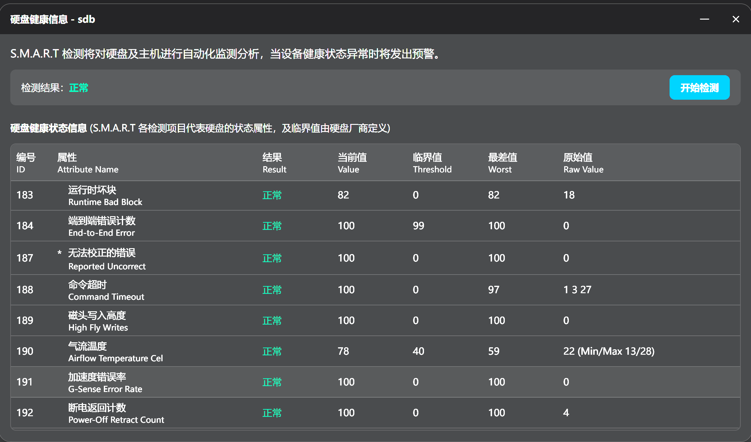

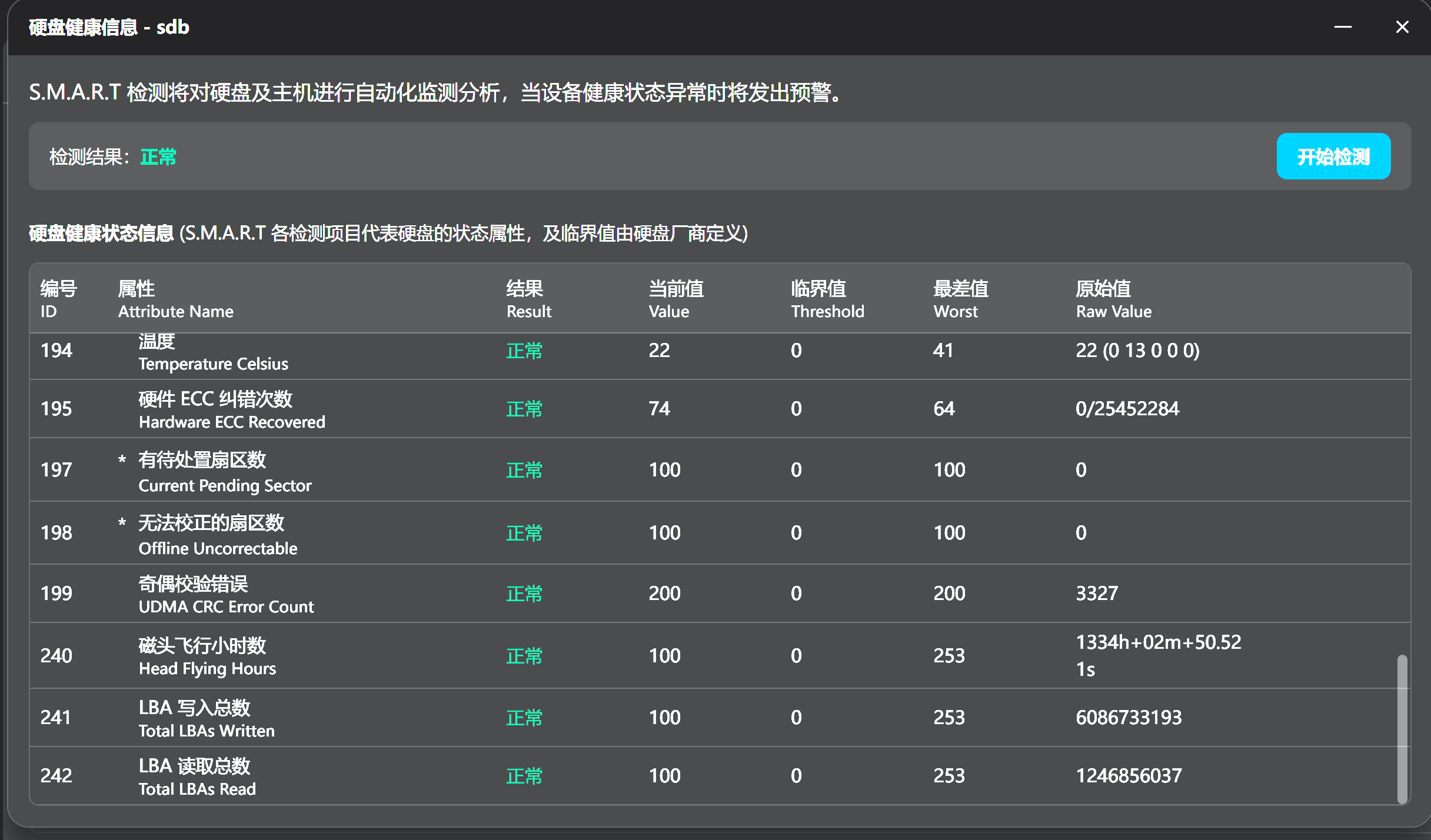

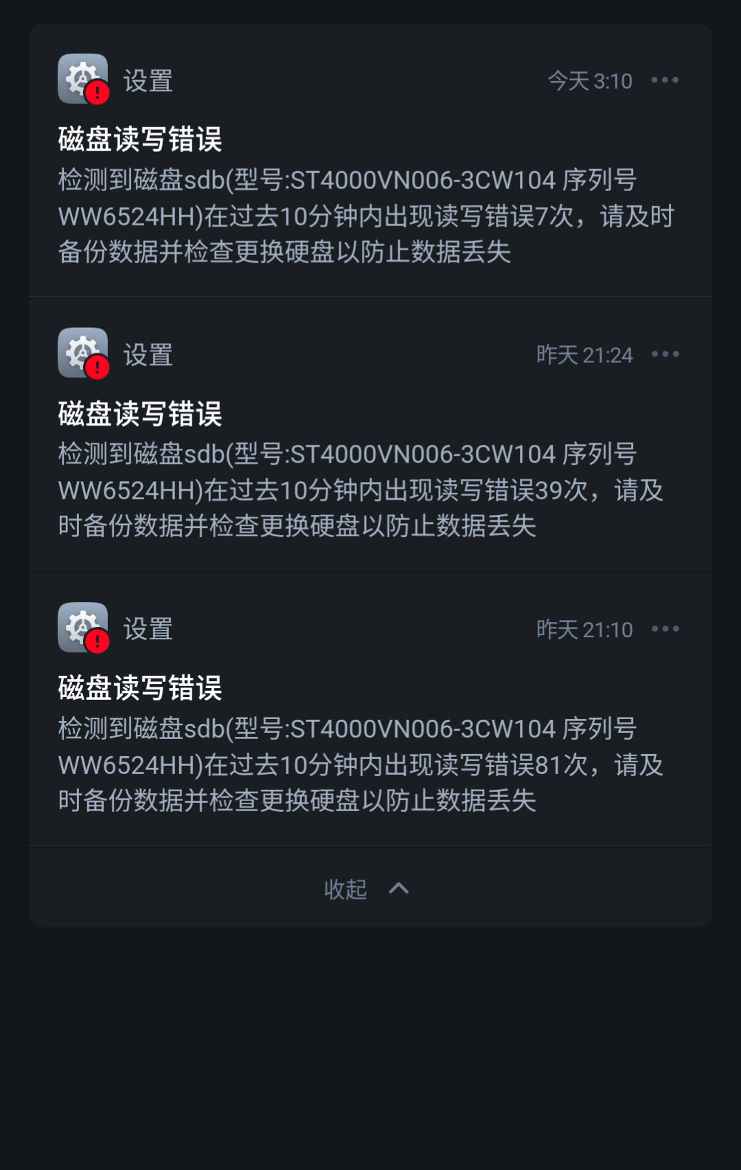

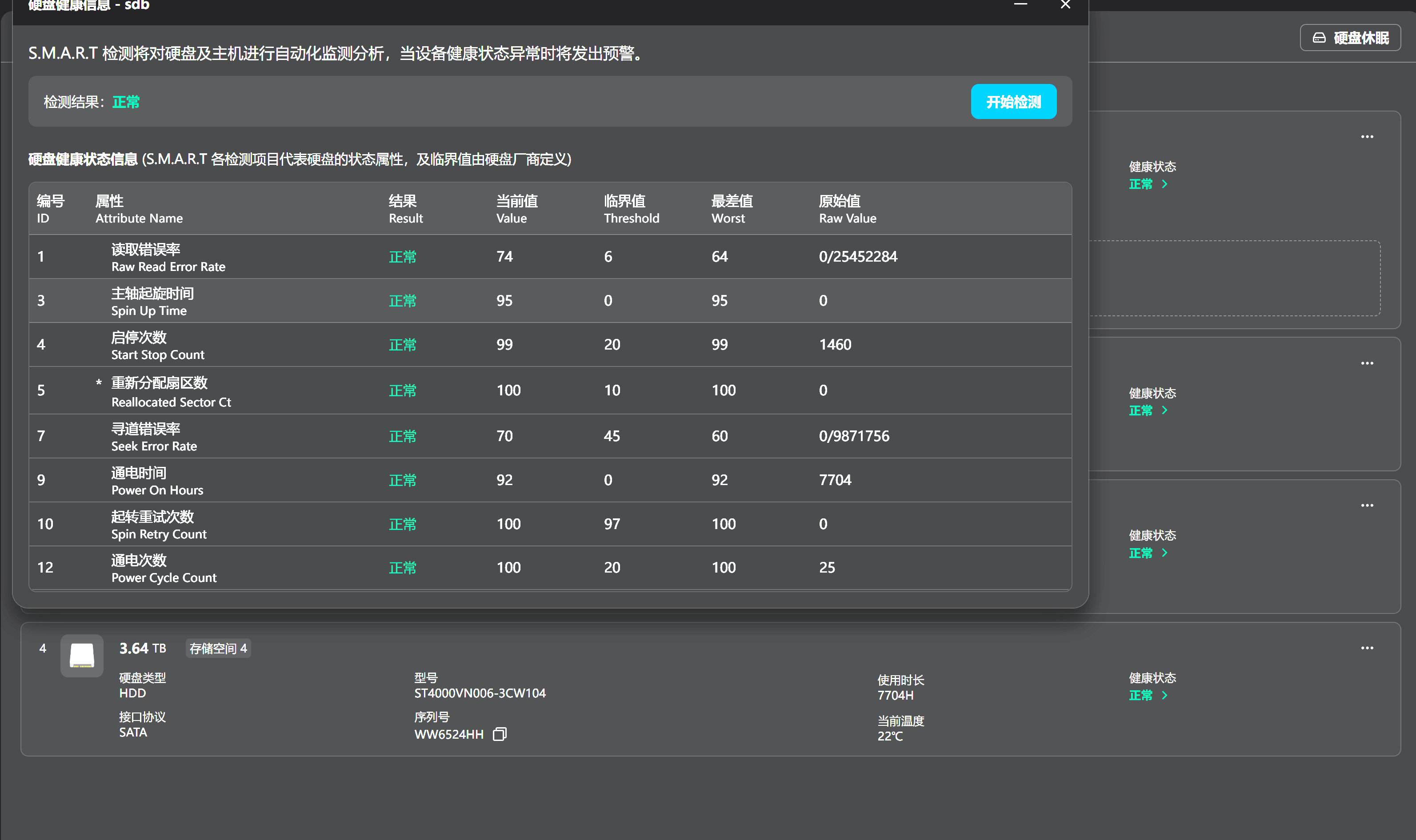

硬盘才用不到一年,提示
但是smart检测是正常的,大部分存的电影,当时可以记得的有关操作是播放的时候爆错提示字幕缺失,不过字幕是我之前移动了位置,这报错应该不是磁盘的问题,但是我后来尝试复现的时候又没有报错。
有没有大佬帮忙看下。

升级完1.18就出现这个问题 官方出来回复下 去年的新盘,vm虚拟机上。

我是pve虚拟机运行的飞牛更新之后也报这个错误,后续修改了直通参数解决了。原因的io缓存跟不上导致的。
