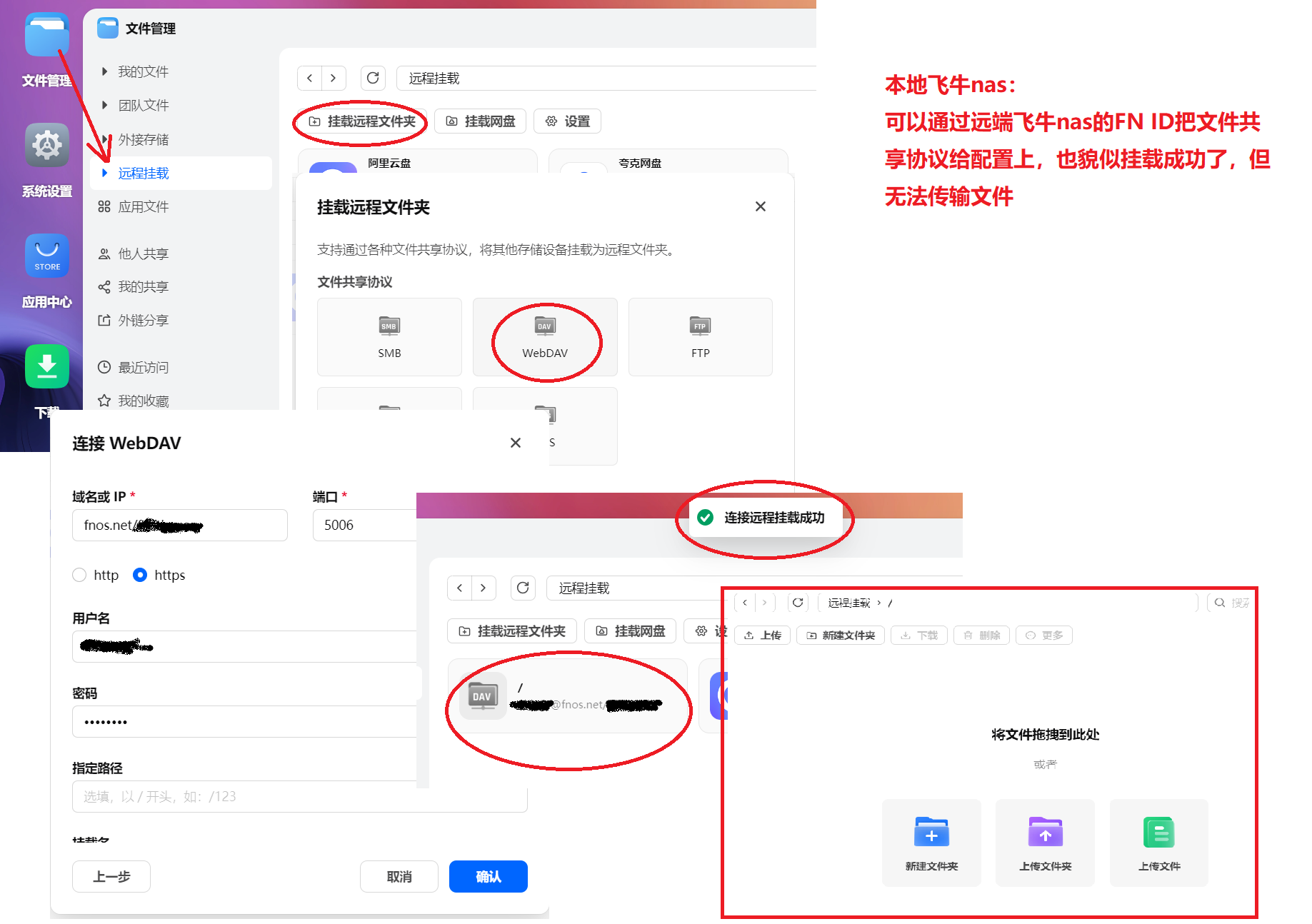

有本地和远端两台飞牛NAS,分别部署在不同的家庭网络,没法通过局域网连接,也暂时不考虑局域网穿透代理之类的方案,看到系统设置-远程访问-fn connect最下面写着一行字:
非常欣喜,这是可以让两个飞牛通过FN ID进行远程互访吗?于是尝试添加:
远端飞牛配置:
本地飞牛配置:

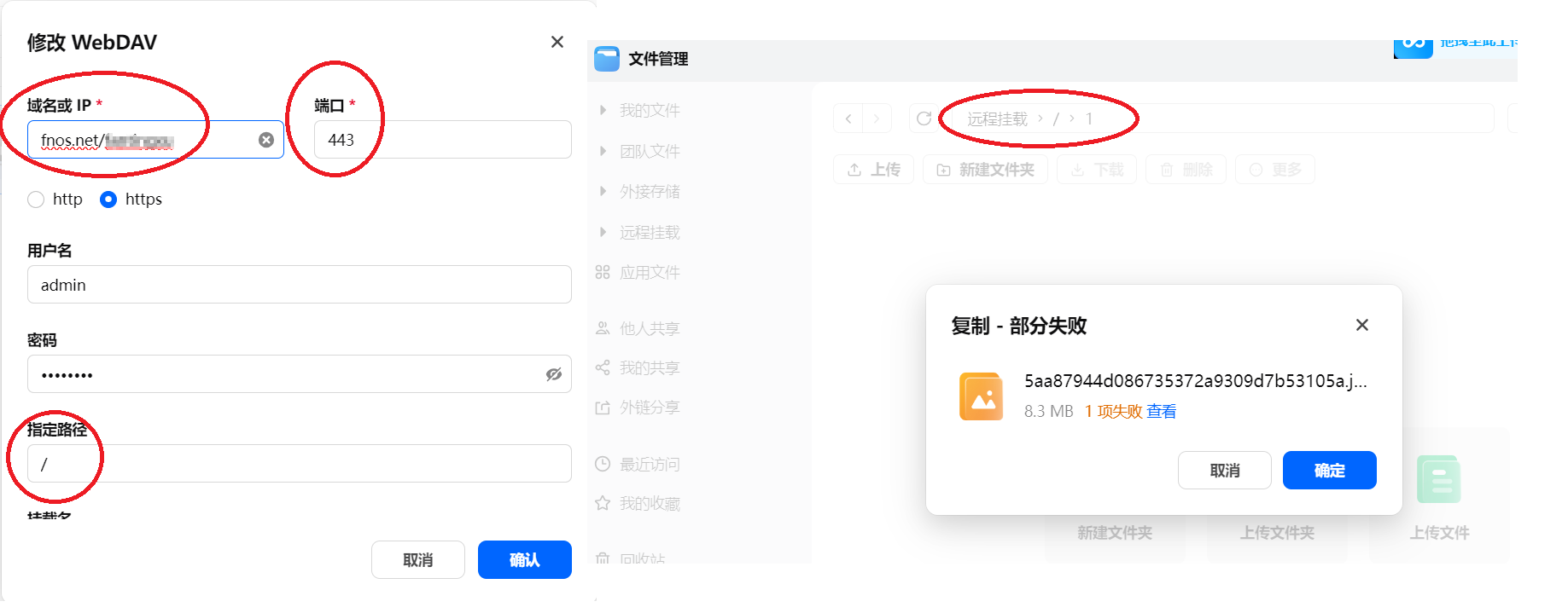

看到“连接远程挂载成功”的提示后一阵惊喜,但检查了一下发现复制文件过来会报错失败,新建文件夹会成功,但其实是虚的,远端飞牛上没有出现任何新的文件夹,本地飞牛重新打开这个界面后也会回到一开始。
请问有没有坛友挂载成功过?或者这个地方是个bug吗?

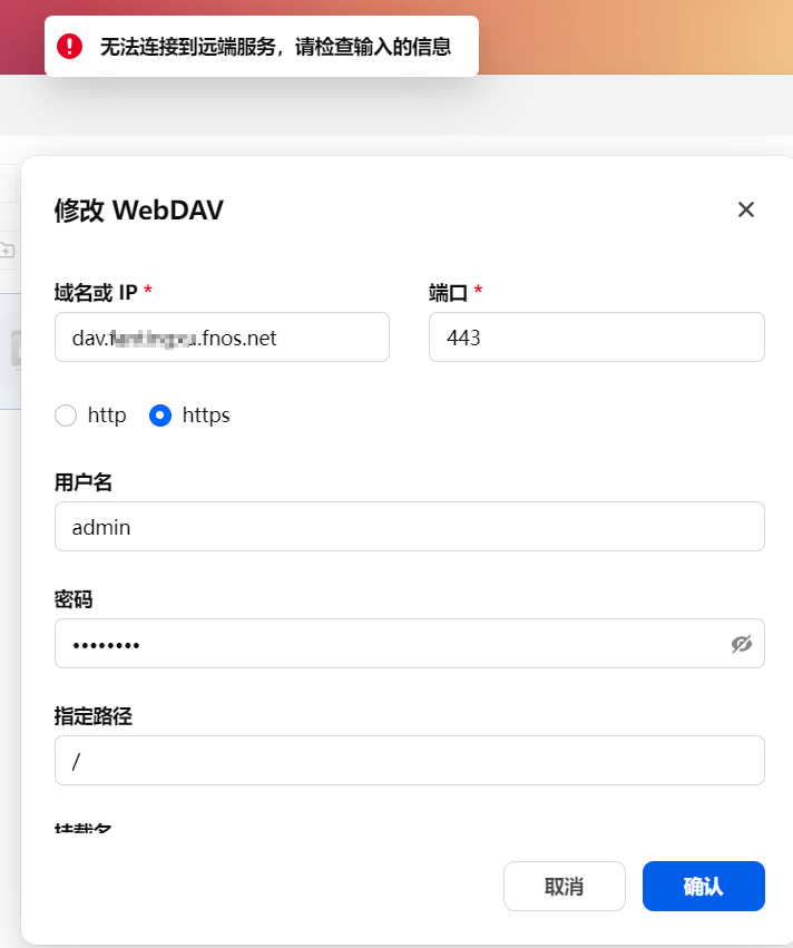

1:地址写你那个WEBDAV远程访问那个地址,端口是443
2:写**远程NAS的用户名和密码
3:挂载名和指定路径都写/
4:挂在成功后 当前是目录不可以新建文件夹的,你只能在这个目录下任何一个文件夹下新建文件夹和资料的
我这和你说的唯一区别就是端口配置的是5006,改成443后还是不行,你那边怎么配置的?  详情 回复
2026-2-4 15:03
38
2026-2-4 15:03:26 楼主 显示全部楼层
[quote][size=2][url=forum.php?mod=redirect&goto=findpost&pid=248574&ptid=53969][color=#999999]yaerya 发表于 2026-2-4 13:40[/color][/url][/size] 1:地址写你那个WEBDAV远程访问那个地址,端口是443 2:写**远程NAS的用户名和密码 3:挂载名和指定路径都 ...[/quote]

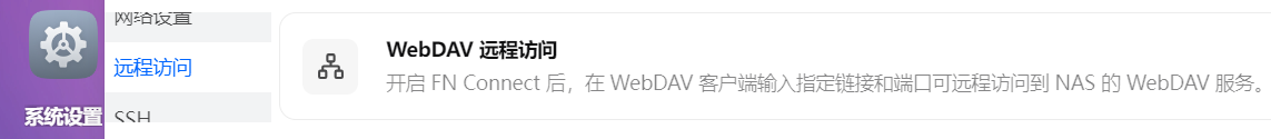

2026-2-4 18:01:13 显示全部楼层
系统设置-远程访问-fn connect最下面写着一行字,WEBDAV远程访问下有一行域名:443,你域名或IP就写这个地址。你看你写的不对的,应该是dav.xx.fnos.net
测试了,这样反而没有成功的提示,另外这个dav.xxxx.fnos.net是什么规则?域名冠上dav就是webdav了吗?  详情 回复
2026-2-5 08:49

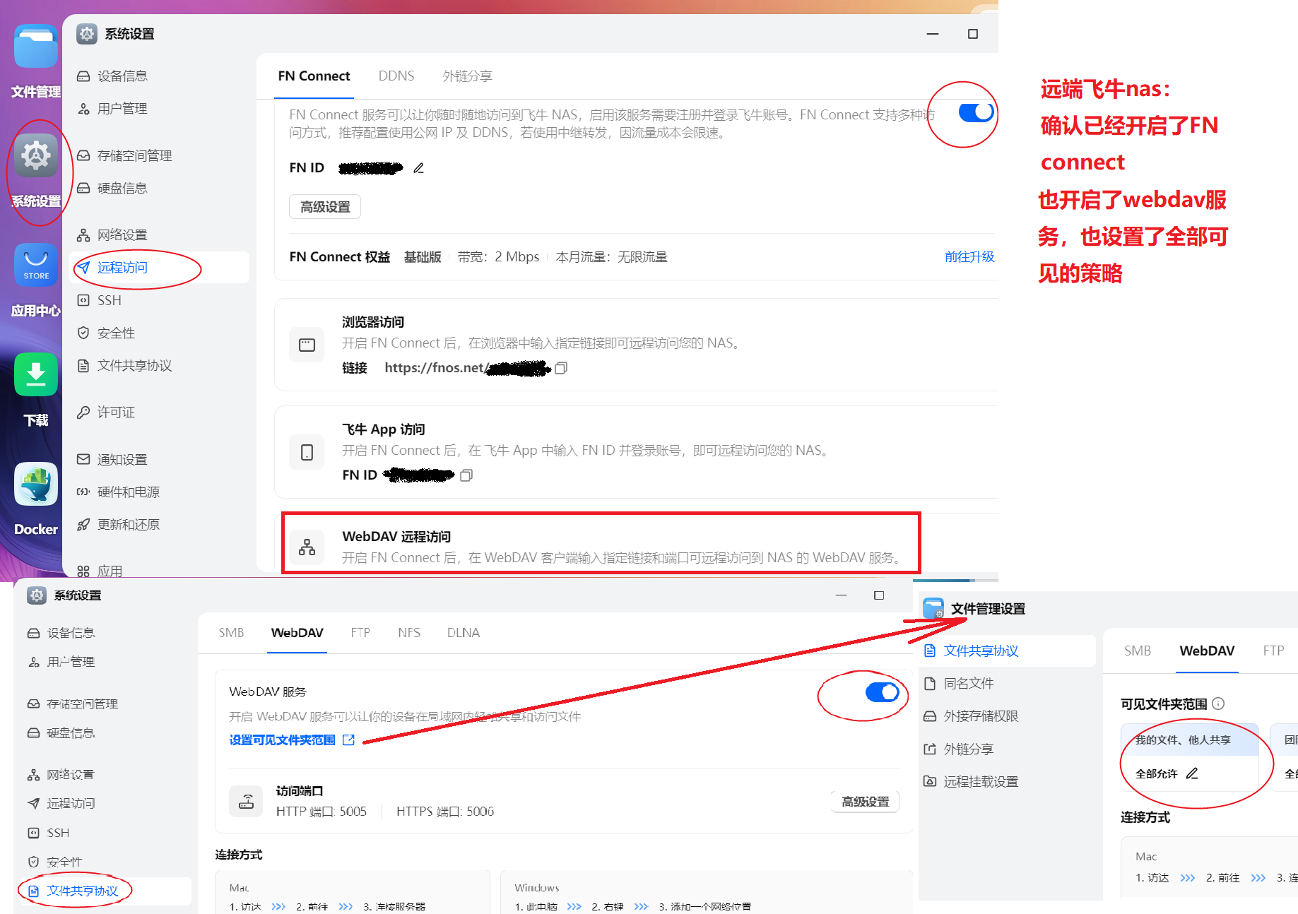

2026-2-5 09:49:17 显示全部楼层
还有就是在FN ID 那下面有个高级设置,你点开看下有个按钮开没开:允许FN C通过webdav访问 这个按钮 要打开
终于找到关键位置了,是这里没开。。。感谢!  详情 回复
2026-2-5 10:23
38
2026-2-5 10:23:30 楼主 显示全部楼层
yaerya 发表于 2026-2-5 09:49
还有就是在FN ID 那下面有个高级设置,你点开看下有个按钮开没开:允许FN C通过webdav访问   这个按钮 要打 ...
