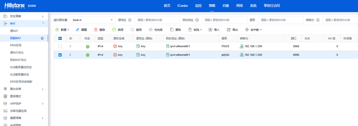

如果只映射飞牛的5666端口到公网是不是就不会中毒。
1227
2026-2-3 15:14:33 显示全部楼层 阅读模式
如果只映射飞牛的5666端口到公网是不是就不会中毒,飞牛开了FNconnect,但是那个webdav端口没有开,这个是不是就不会中毒,我看防火墙的并发数不是很大。
1838
1060
2026-2-3 15:14:34 显示全部楼层
只要有端口能通过外网访问nas的登录界面,就会被攻击。 大致概念是这样:
1.获取设备连接方式,例如域名、fn connect,这一步只要能打开飞牛登录界面即可。
2.通过漏洞读取设备文件,这里的读取是不需要账户和密码,就能实现直接读取。 例如直接存储密码的文件后使用账户密码直接登录,或是其它的方式获取能控制设备的账户密码。
3.获取设备控制权之后,植入病毒。
4.病毒有个特定的接收指令模式,只要接收到特定的指令,这里的接收指令不一定是要往nas发送内容,有可能是病毒会定期访问某特特定的IP读取内容,只要读取到了匹配的指令就开始控制设备行动。 例如昨天飞牛论坛被攻击,就是无数的飞牛nas被病毒利用攻击飞牛论坛。 另外就是往外发数据,发送nas的数据或利用nas挖矿...等等内容。

2026-2-3 15:29:00 显示全部楼层
5667甚至fn connect都有中毒的,不映射,用Tailscale之类的VPN回家最安全

2026-2-3 15:37:59 显示全部楼层
只要公网能访问你的nas,就有攻击的风险,只不过风险大小的问题
2026-2-3 16:45:02 显示全部楼层
也是有风险的,之前的某些版本有特殊路径,不用账号密码就能访问整个系统的文件

2026-2-3 17:13:05 显示全部楼层
默认端口你开放至公网,你是生怕别人扫不到么lol
96
2026-2-3 17:14:45 显示全部楼层
建议:HTTPS+ 反代(不要用默认端口,用二级域名区分服务)+白名单
