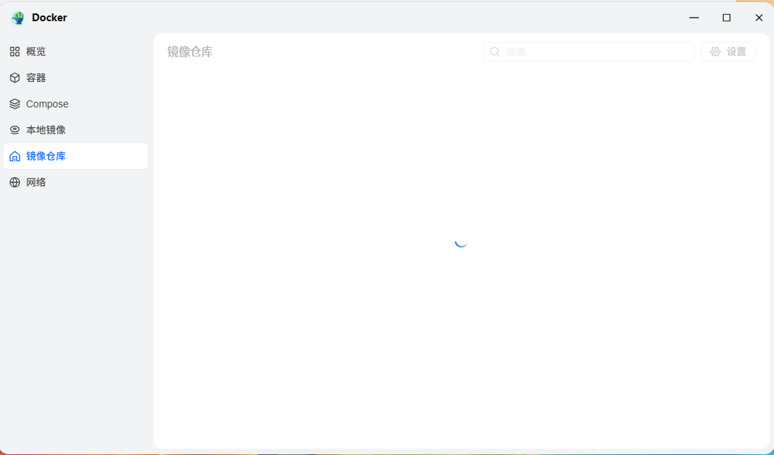

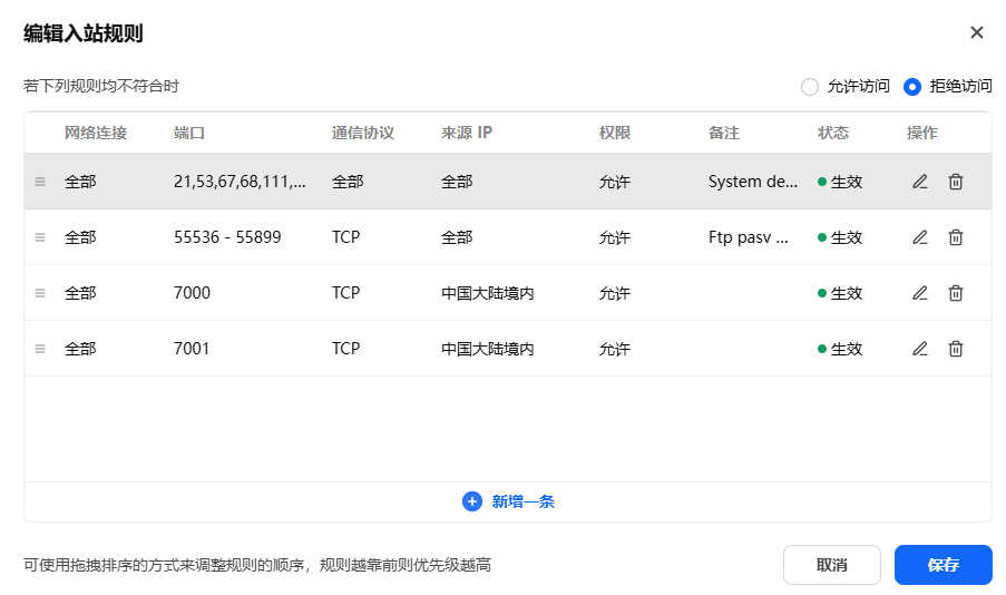

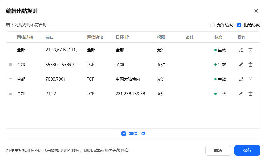

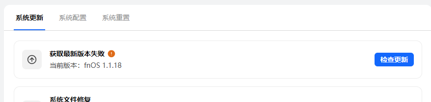

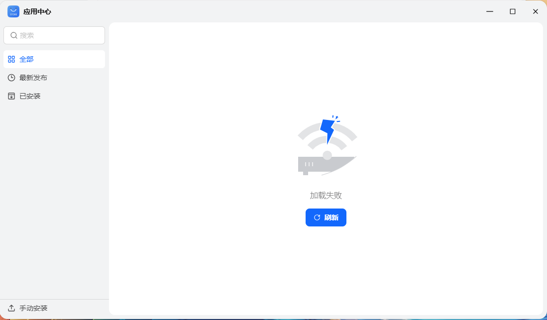

由于最近的安全事件,我需要开启飞牛自带的防火墙设置。现在出现的问题是,我开启了防火墙后飞牛系统更显显示更显失败,无法联网。应用中心和Docker也都出现了无法联网的情况。关闭防火墙后一切恢复正常。因此我需要知道飞牛所使用的地址和所有需要的端口号。以便我开启防火墙后不影响飞牛的更新和应用中心的使用以及Docker的使用。
一下是我的设置:
一下是开启后的现象
求飞牛所有需要的地址和端口。

你的出站规则限制的吧。 我不确定这个出站规则的端口限制的是 出口端口还是目标端口 如果是目标端口你尝试添加一个 443试试呢
443加上了,问题依旧  详情 回复
2026-2-4 09:56

你的出站规则限制的吧。    我不确定这个出站规则的端口限制的是 出口端口还是目标端口 如果是目标端口你尝 ...
443加上了,问题依旧
是在出口上的问题  详情 回复
2026-2-4 10:03

清风朗月 发表于 2026-2-4 09:56
443加上了,问题依旧
是在出口上的问题
看见画圈的地方了吗。改了。就好了。飞牛默认端口位置别动。再把防火墙里面的设置局域网默认允许访问关闭。  详情 回复
允许访问那还防啥  详情 回复
2026-2-5 08:47
均不符合时允许访问,那不就防了个寂寞吗。。  详情 回复
