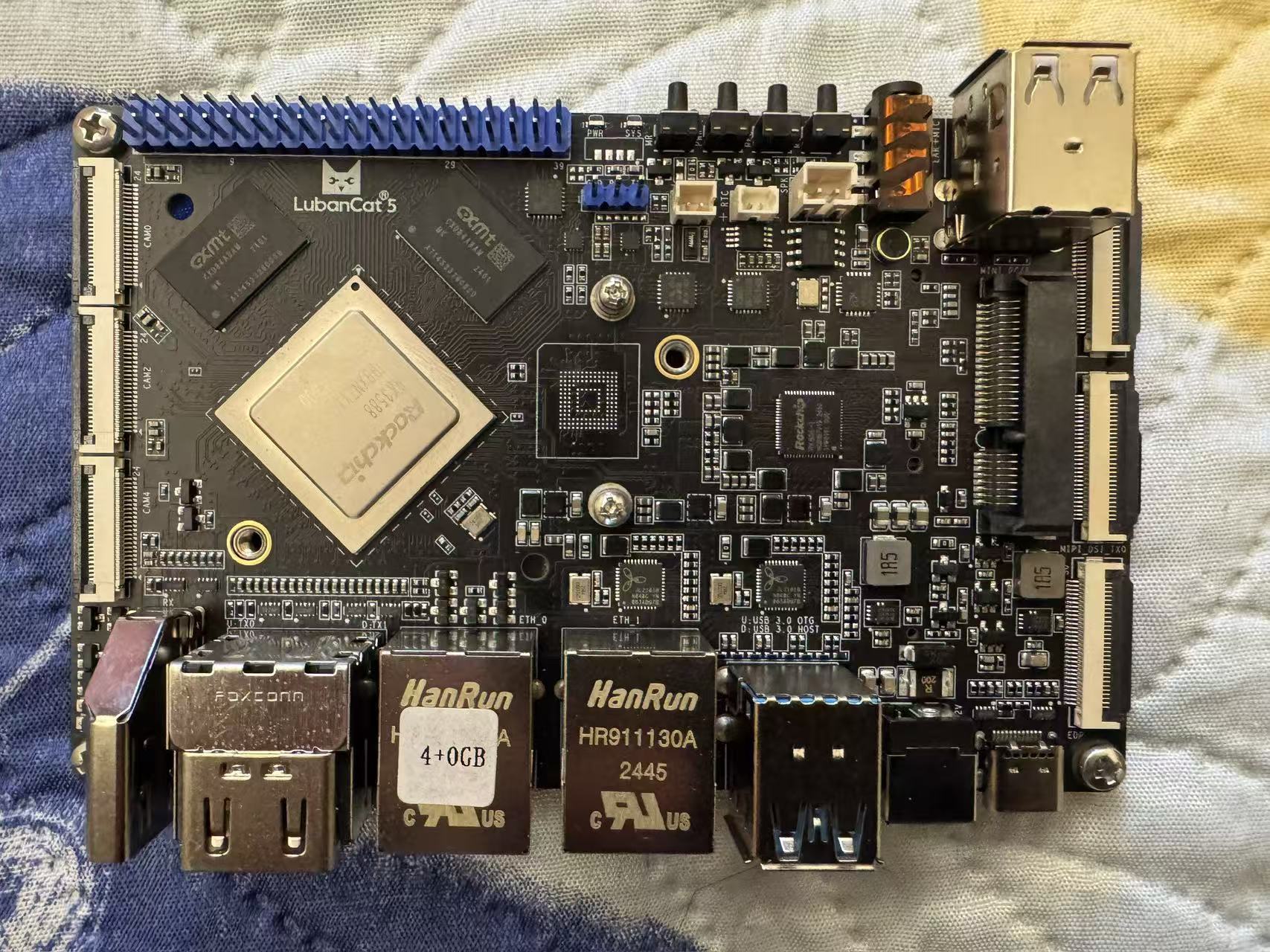

然后我突然想起来,去年不知道哪个哥们甩给我了一块边缘计算的板子套装,这两天找出来发现还是RK3588的板子。就是配置寒酸了一点,是没有emmc的4+0的鲁班猫5。
我本来想着,RK3588,4G内存,虽然说不上多好吧,好歹也算是上等Arm嵌入式的配置了,加上一个正面的mini PCIE不算差了,然后翻过来才是重点。

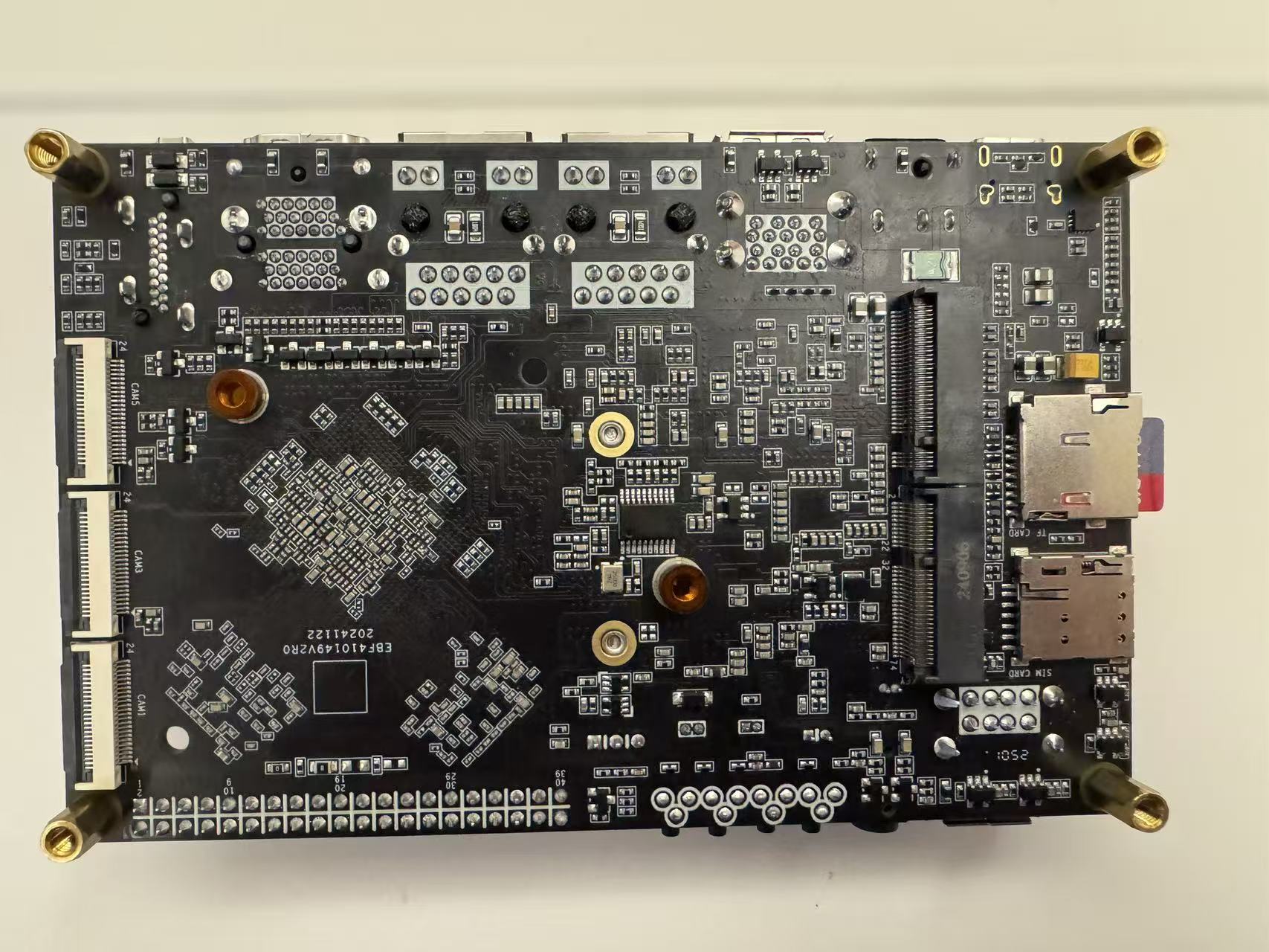

这板子反面支持一个2280m key和一个wifi的e key,也就是说,原则上来说,正面的mini pcie可以拓出来6口sata,反面可以9+2(4个也可以,但是感觉那样稍微就有点冗杂),如果有合适的硬盘箱子简直是非常理想化的选择了。而且RK3588出的时间比较长应用面也很广,生态也算是打造的七七八八了,原则上是很有戏的(不过不知道为什么感觉野火自己对于生态的发展也没那么用心?)。

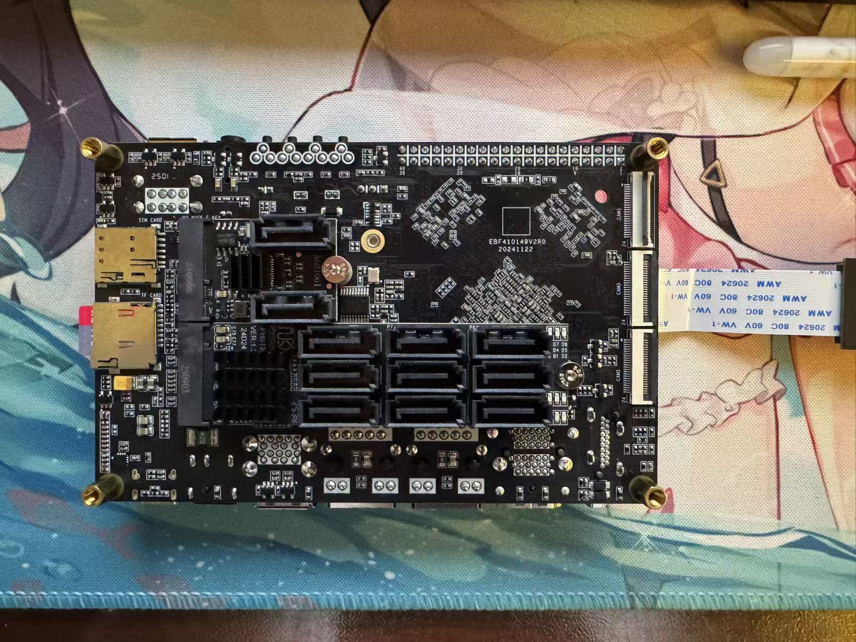

买的转接板到了,感觉理论上是可行的,不多说了,直接上图
正面是一个mini PCIE转出来的6个sata(原则上可以出9个?)
反面是m key和e key转出来的9+2
