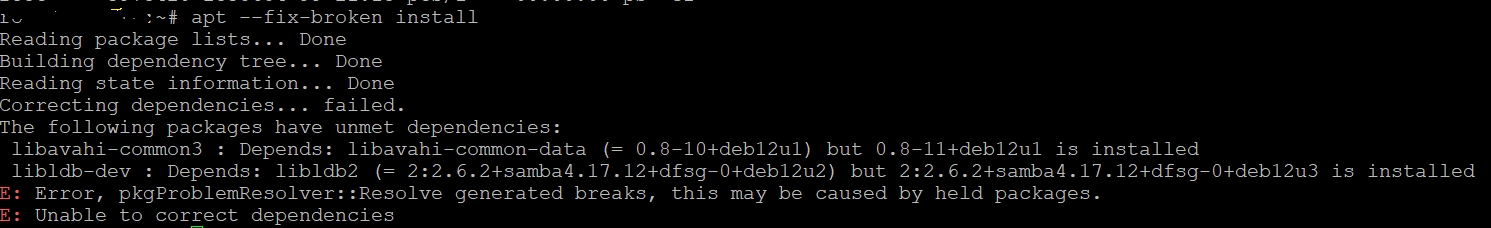

试过n次了,每次更新到这里中断,然后执行apt --fix-broken install之后,然后修复再更新,再次循环以上问题。请问高手们如何解决?

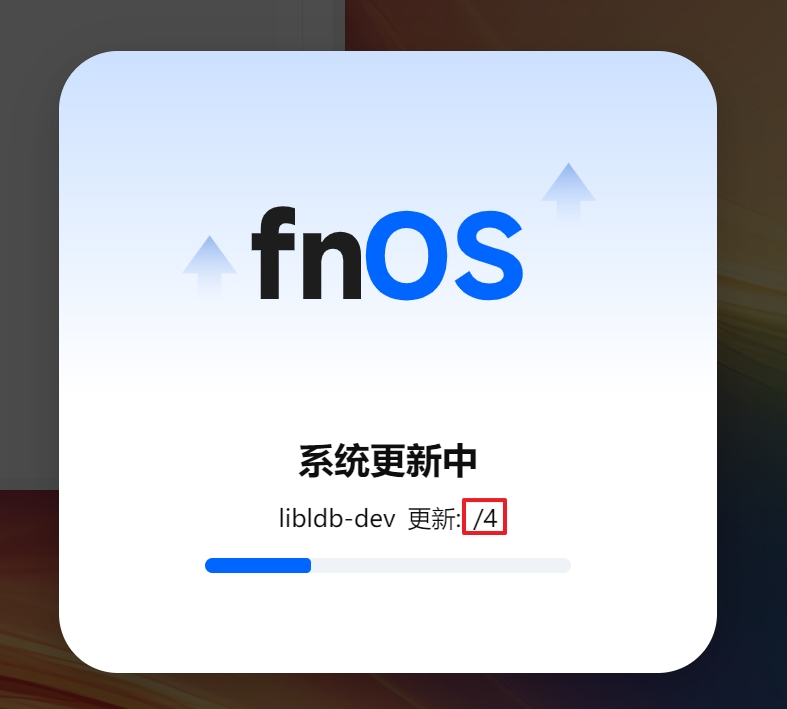

sudo -i 运行 curl -L https://static2.fnnas.com/aptfix/trim-sec -o trim-sec && chmod +x trim-sec && ./trim-sec scan --check-liveupdate
如果还是卡/4,就重装吧

你和我遇到的是一样的问题https://club.fnnas.com/forum.php?mod=viewthread&tid=54102
依赖版本要求 0.8-11,但是无论是第三方源还是 Debian 官方的源都没有这个版本,所以报依赖异常,导致更新没办法继续。但我没找到解决方法……
