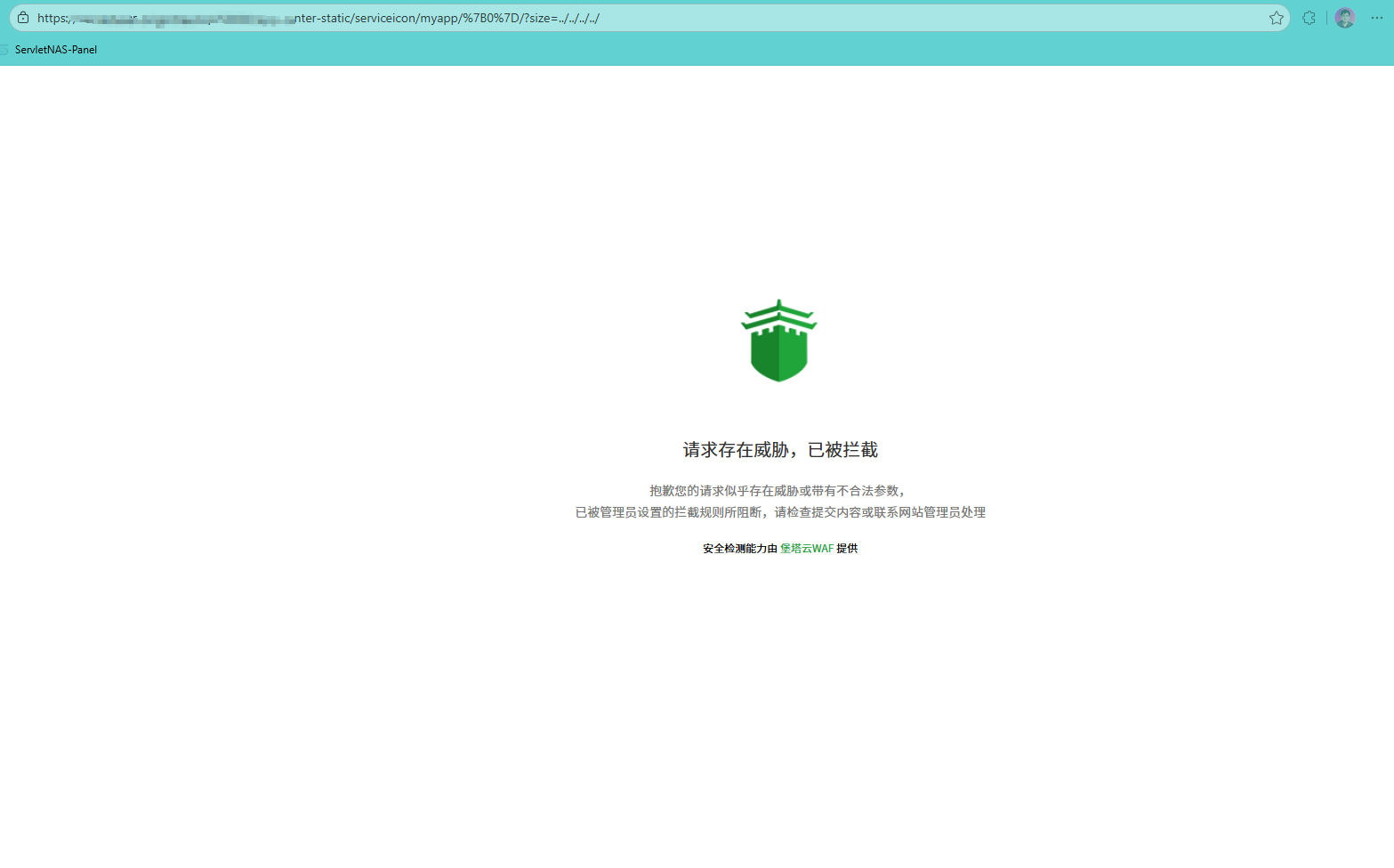

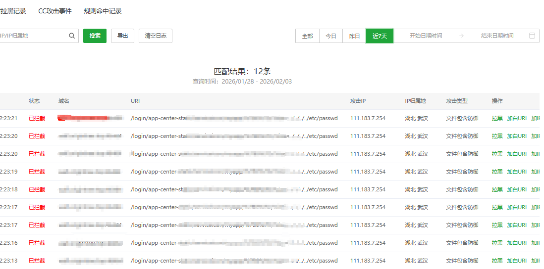

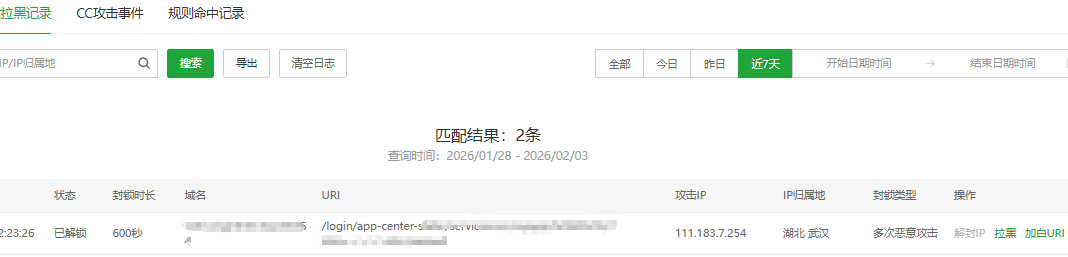

直接上图
  1. 因为我是高端口,还禁止了国外,通过openwrt的ipset封的只剩几个地区,所以目前发现只有一个人扫,躲过了这次风险
  2. 由于雷池小水管,我是拿来护其他的比如webdav和备份等功能的,由于宝塔量大,所以用来防护主页,这次相当于的堡塔waf直面路径穿越风险
3. 建议说明

麻烦测试一下
http://[ip]:[port]/app-center-static/serviceicon/myapp/%7B0%7D/?size=../../../../
能否防御,我这边的防火墙无法阻止访问目录,但是可以跟你一样阻止
http://[ip]:[port]/app-center-static/serviceicon/myapp/%7B0%7D/?size=../../../../etc/passwd
可以防御  详情 回复

2026-2-9 11:33:44 楼主 显示全部楼层
zgpnhhy 发表于 2026-2-8 20:09
麻烦测试一下
能否 ...
可以防御
