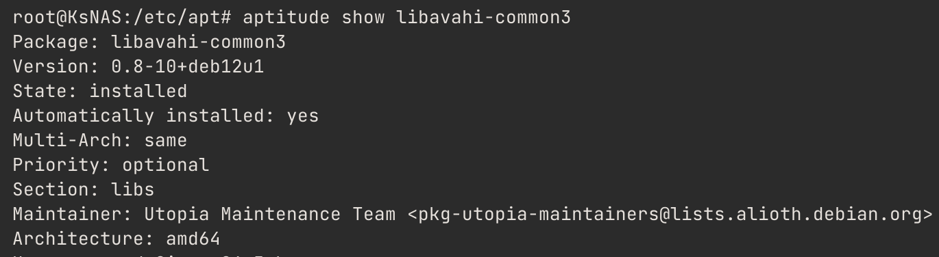

系统更新里很多依赖指定的版本 0.8-11 找不到,导致依赖没办法更新
507
2026-2-4 00:15:43 显示全部楼层 阅读模式

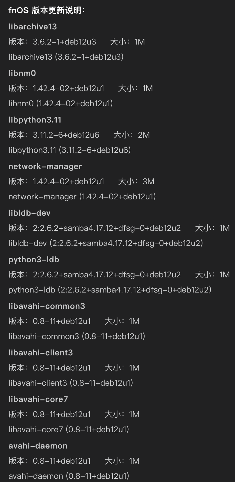

如图片里,很多版本为 0.8-11+deb12u1,但在 ssh 无论使用清华的源,还是官方的源,并且都更新到最新,都没有这个版本,只有 0.8-10 +deb12u1版本。目前系统更新卡在这里没版本更新。请问要怎么解决?
目测论坛里很多碰到依赖无法更新的,修复系统后仍然无法更新的,都是这个问题导致的。

系统更新是按顺序安装更新包的,导致在安装 libarchive13 时,由于 unmet dependencies,没办法继续安装,就会变成 /4 的状态,便无法继续下去。
而手动也没办法修复,因为找不到 0.8-11 版本的libavahi-common3。

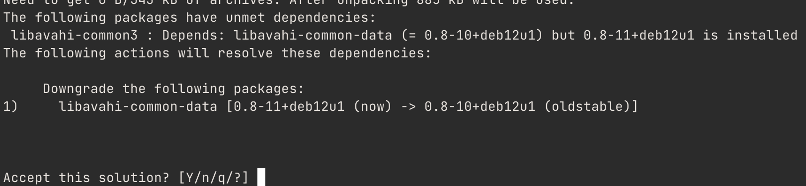

给出的解决方案是降级安装,然而降级后,由于顺序安装的原因,0.8-11 版本的libavahi-common-data 会被第一个安装上去。然后就又unmet dependencies了。
