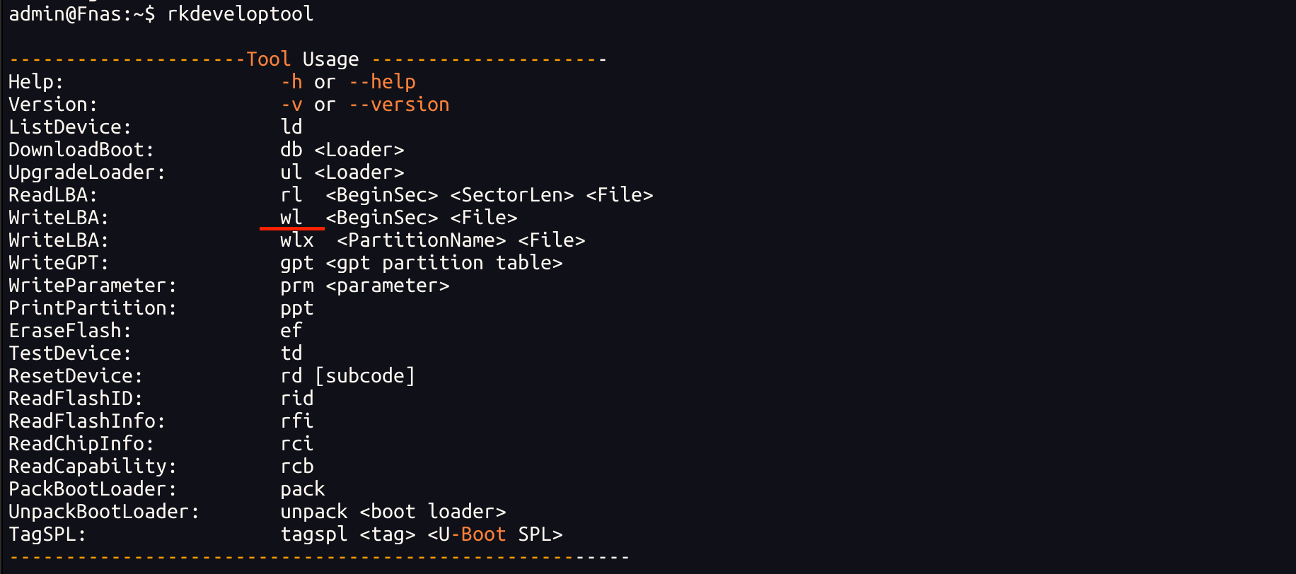

Linux 刷瑞芯微固件必备工具:rkdeveloptool
1. 安装工具(飞牛的官方源中包含此工具)
sudo apt update
sudo apt install -y rkdeveloptool libusb-1.0-0

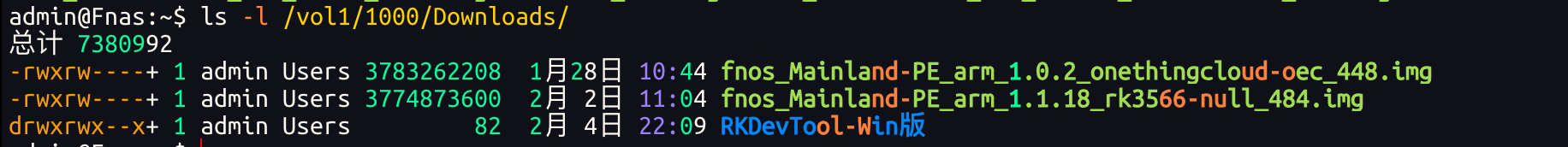

2. 准备固件文件
比如我把固件484.img放在/vol1/1000/Downloads

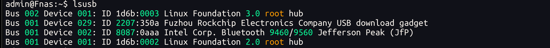

Linux下输入lsusb命令检查目前设备,比如下图我的目前只有一个蓝牙设备:
Windows下刷机前的操作一样,用卡针等尖状物顶住Reset键,在otg口插入c口线,另一头插入主机USB接口,2秒后放开Reset键,此时用lsusb命令检查是否识别。比如我执行后已经增加了一个设备,如下图中第二行,多出来的这一个2207:350a就是Loader设备:

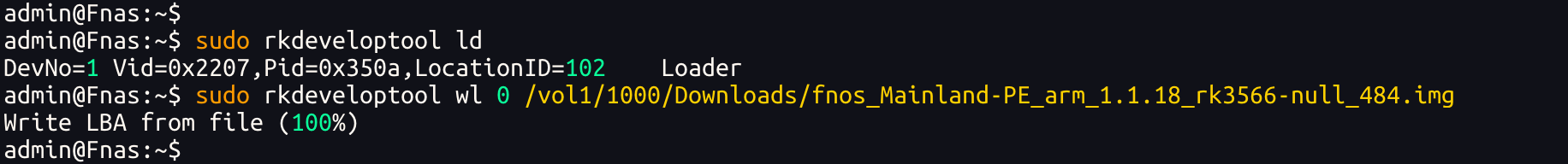

使用rkdeveloptool ld命令查看已连接设备,看到Loader设备;
使用rkdeveloptool wl 命令刷入固件,全程百分比可见。
刷写完成,拔掉USB线缆,插网线,通电开机即可。
