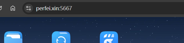

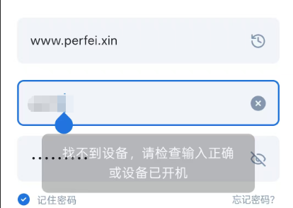

求助,最近手机APP通过DDNS访问不了主机,什么原因?
提示“找不到设备,请检查输入正确或设备已开机”
但是主机的开机的。通过FN ID可以正常访问。
用浏览器通过域名也可以正常访问,什么原因哈?

OK了, 按照你说的解决方案,就是测试了第二种和第三种方式,就可以访问了。 具体什么原因我也没弄明白,按照你的逻辑执行,先用了IPV6地址直接访问,发现可以访问。 然后就按照你所说的第三个方式,把之前保存的设  详情 回复

域名后面加上:5667,app勾选https安全访问。
添加了,也是不可以。  详情 回复

我这边测试是可以的,随便输了一个用户名密码,会提示用户名或密码错误。说明到服务器密码验证环节了。  详情 回复
2026-2-5 16:33
手机浏览器通过域名+端口号能打开吗  详情 回复
2026-2-5 16:29

手机浏览器通过域名+端口号能打开吗

༄猫腻儿Dr. 发表于 2026-2-5 15:19
根据你的描述,这个问题很有趣。浏览器通过域名可以正常访问,但手机 APP 通过 DDNS 访问不了,而 FN ID 又 ...
然后就按照你所说的第三个方式,把之前保存的设备删除了,重新添加,还是不行。
然后就按照第二个方式,我想可能也是我手机的问题,但是不会操作你说的清除DNS这个操作,直接卸载了APP,重新安装。然后可以正常访问了。
感谢你给的方案。
2026-2-5 16:37:12 楼主 显示全部楼层
Perfei 发表于 2026-2-5 16:27
添加了,也是不可以。
嗯嗯,还是我手机的问题,按照1楼提供的思路,卸载的APP,重新安装,可以访问了。
