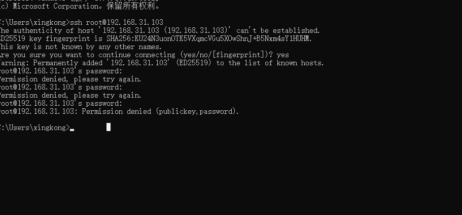

2026-2-5 14:02:40 显示全部楼层 阅读模式
用了window自带的ssh不行
然后用了飞牛的自带的也不行,急死了,不能升级到新的系统,好可怕的这次漏洞

我说下关于这个错误原因,首先主要原因是你的 这个飞牛服务器 虽然ip没换,但是主机的 ssh密钥变了(比如重装了系统),win端ssh需要修改rsa等key(或许你使用的是 密钥登录不是密码登录),但是你当前的 windows终端 不是管理员权限。
你可以 右击开始 选择使用管理员权限的 终端来链接,或者手动打开 用户目录,编辑.ssh文件,删除原来的 部分 或者全部 重新添加

2026-2-5 14:25:10 显示全部楼层
应该是 ssh 你的用户名@ip
登录进去后 在su 到root
这个回答是对的,不能直接用root登录ssh,先用普通用户登录,然后在提升root用户  详情 回复

2026-2-5 15:52:58 显示全部楼层
兄弟,既然虚拟机能用,说明SSH服务本身是正常的。问题应该是你的SSH密钥缓存了旧的,用命令 "ssh-keygen -R 你的NAS IP" 删除旧的密钥记录,然后再重新连接试试。

2026-2-5 21:21:53 显示全部楼层
    浮生. 发表于 2026-2-5 14:25
应该是 ssh  你的用户名@ip
登录进去后   在su  到root
