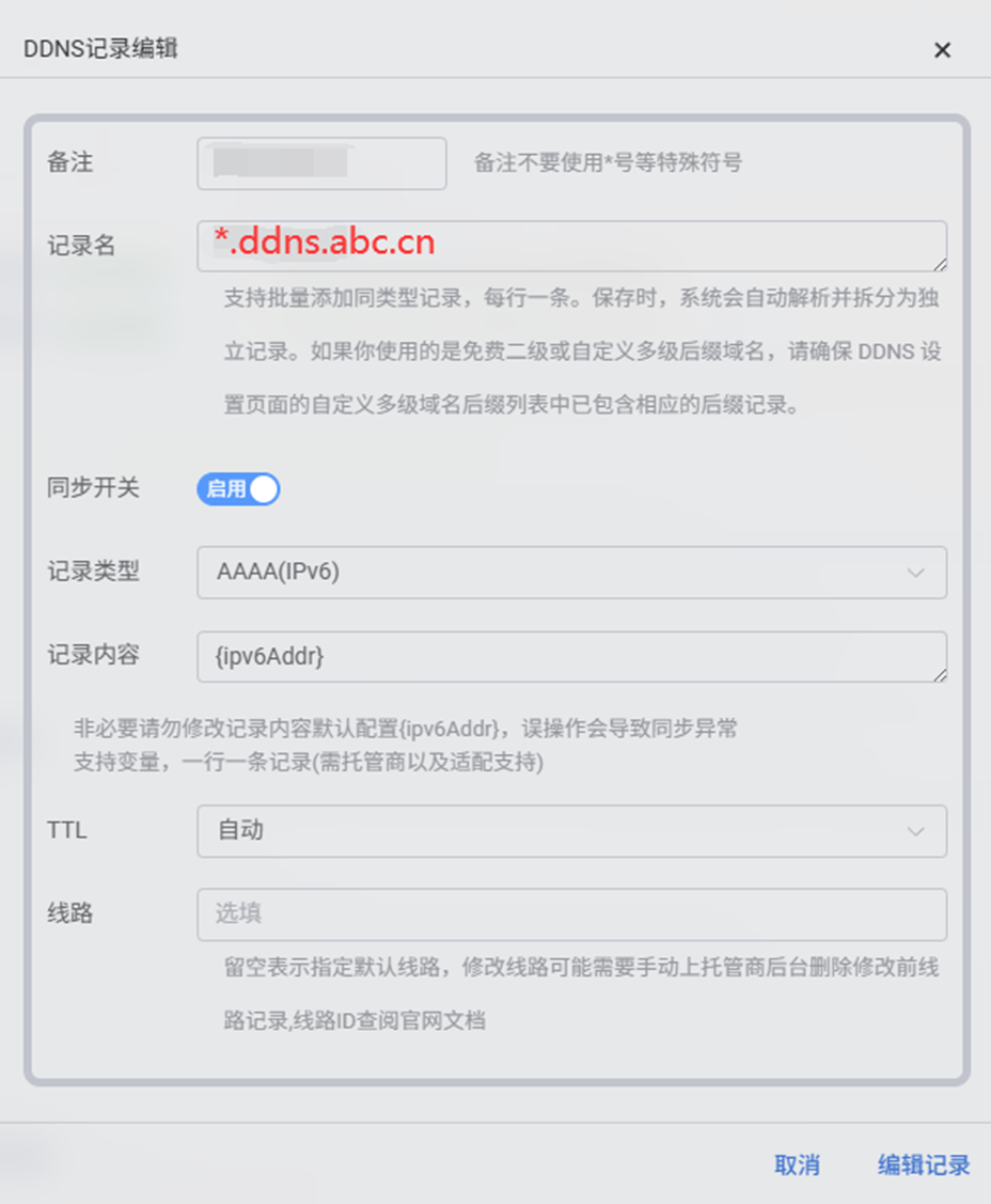

1.1 DDNS 设置
进入 Lucky,选择 动态域名 → 添加任务。
根据你的域名选择服务商,填写对应的令牌 ID 和 Key。
设置 DDNS 记录为三级泛域名,格式为:
*.ddns.abc.cn
(ddns 可替换为任意字母数字组合,建议设置不易猜测的字符串以提高安全性。)
完成设置后,测试 http://www.ddns.abc.cn:5666 是否可以访问飞牛登录页(5666 为飞牛服务端口)。如能正常访问,则继续下一步。

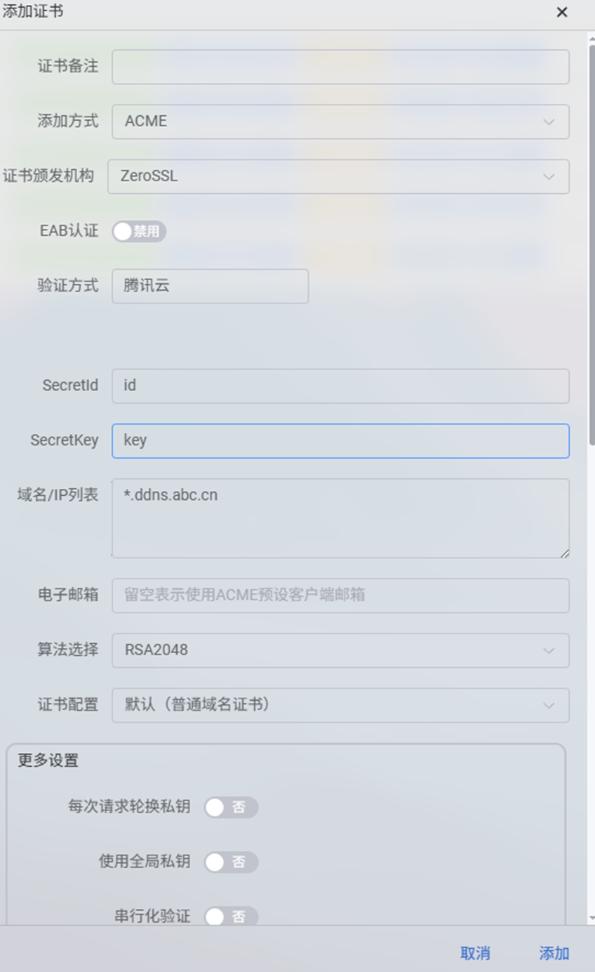

1.2 添加证书
进入 SSL/TLS 证书 → 添加证书。
添加方式选择 ACME,验证方式选择你的域名服务商,填写对应的令牌 ID 和 Key(可从 DDNS 设置页面复制)。
域名填写 *.ddns.abc.cn(需与 DDNS 设置保持一致)。
点击添加,约 3–5 分钟即可完成证书申请。

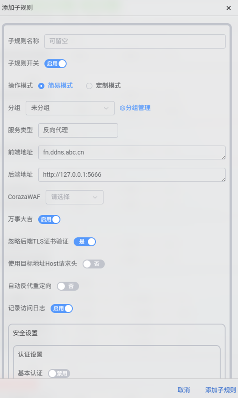

1.4 Web 服务子规则(反向代理)
在主规则上右键,选择 添加子规则。
可切换为 简易模式,类型选择 反向代理。
前端地址填写 fn.ddns.abc.cn。
后端地址填写 http://127.0.0.1:5666 (5666需替换为飞牛实际的 HTTP 服务端口)。
点击添加完成。
测试:访问 https://fn.ddns.abc.cn:主规则端口(如 16666),如能正常显示飞牛登录页,则 Lucky 配置成功。
其他服务可按相同方式继续添加子规则。

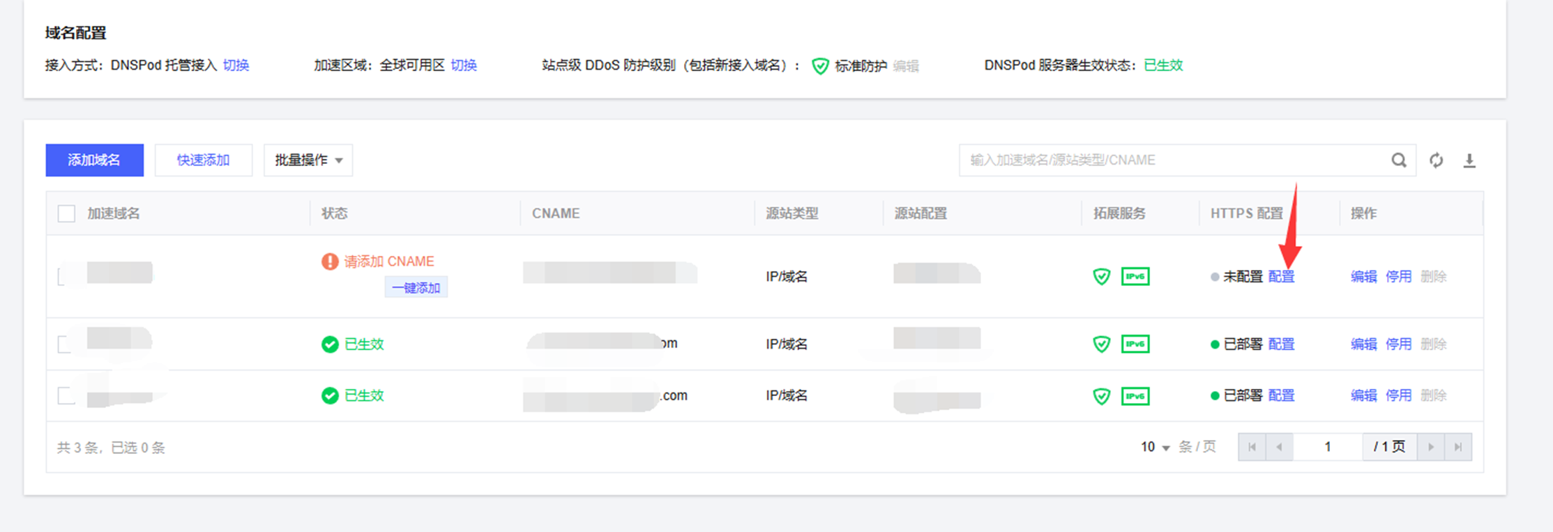

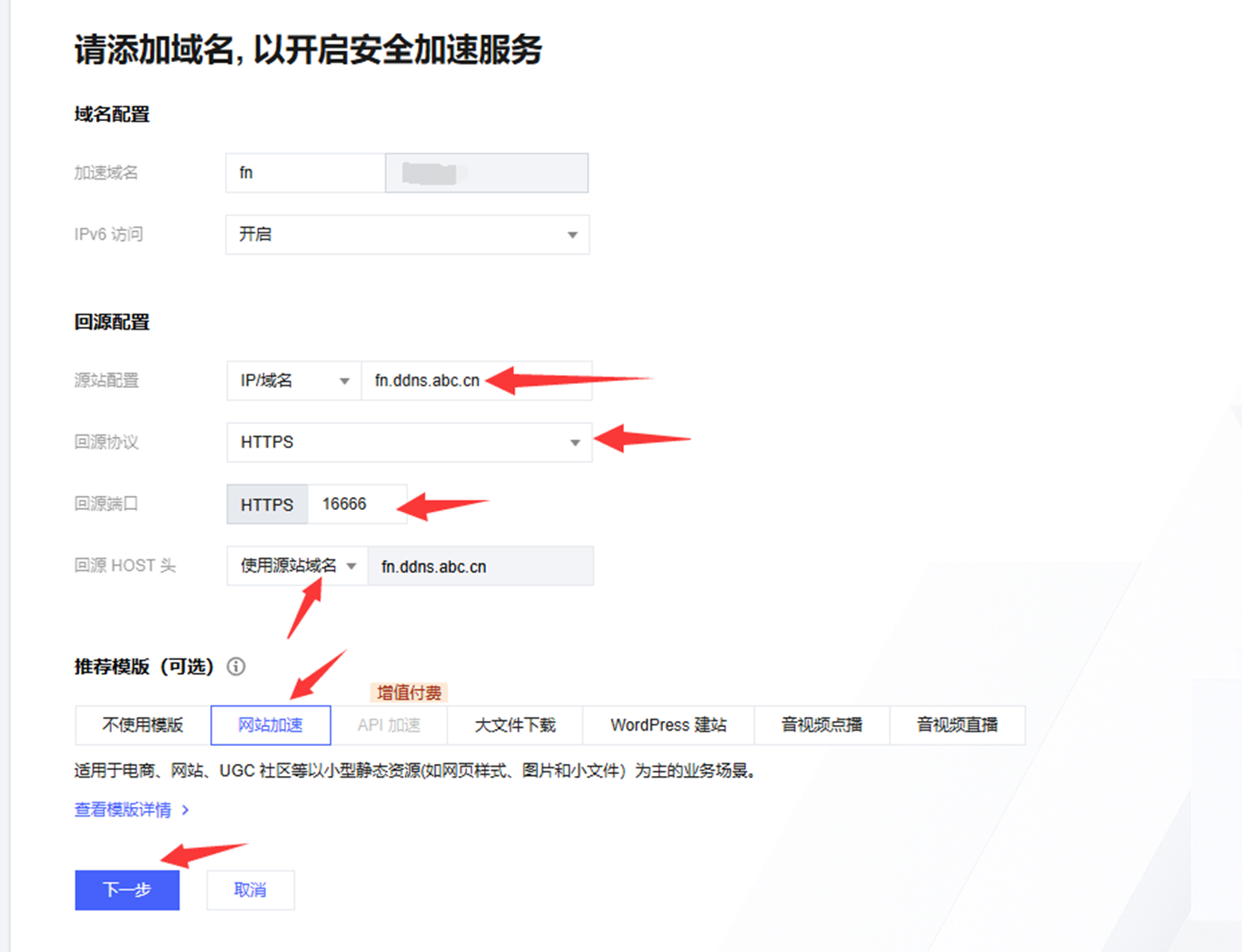

进入 域名管理 → 添加域名。
加速域名:填写你要对外访问的域名(如 fn.abc.cn)。
IPv6 访问:建议开启。
源站配置:
类型选择 域名
填写 Lucky 中设置的反向代理前端地址(如 fn.ddns.abc.cn)
协议选择 HTTPS
端口填写 Lucky 主规则中设置的监听端口
回源 HOST 头:选择 使用源站域名。
推荐模板可根据需求选择(如无需特殊优化,可使用默认设置)。

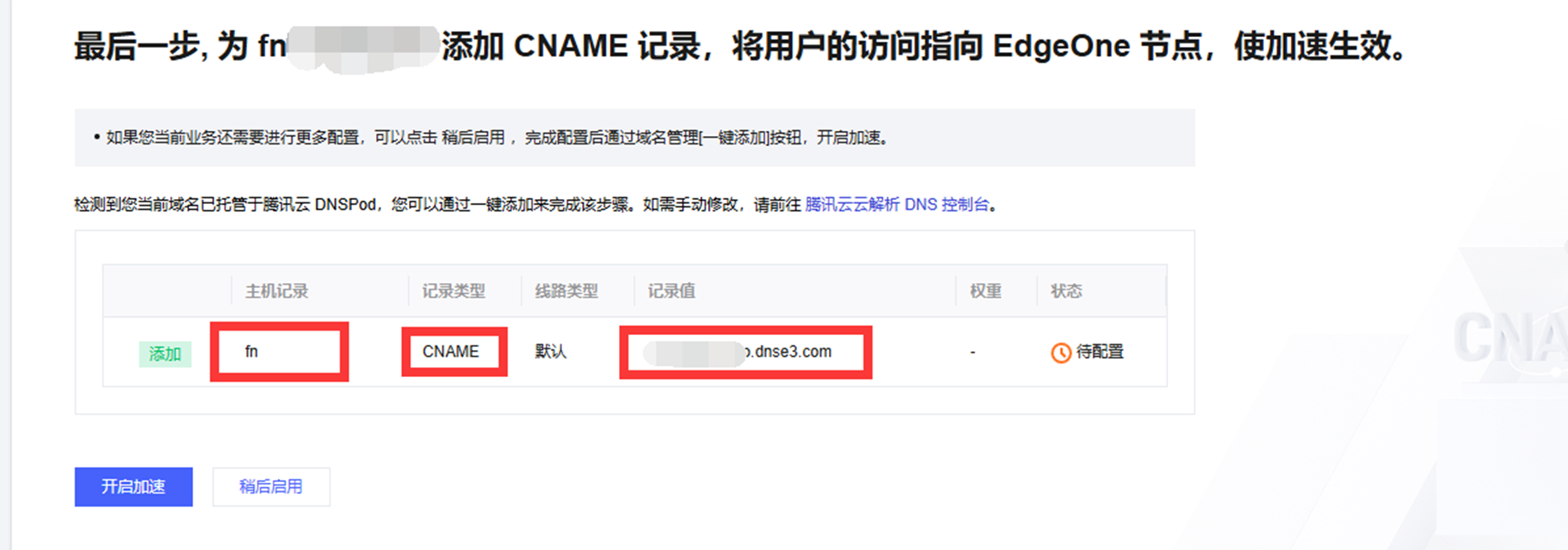

点击下一步,根据提示在域名服务商处添加 CNAME 解析记录。
验证:等待 3–5 分钟配置生效后,访问 http://fn.abc.cn 应能打开飞牛登录页,支持 IPv4/IPv6 访问且无需输入端口。

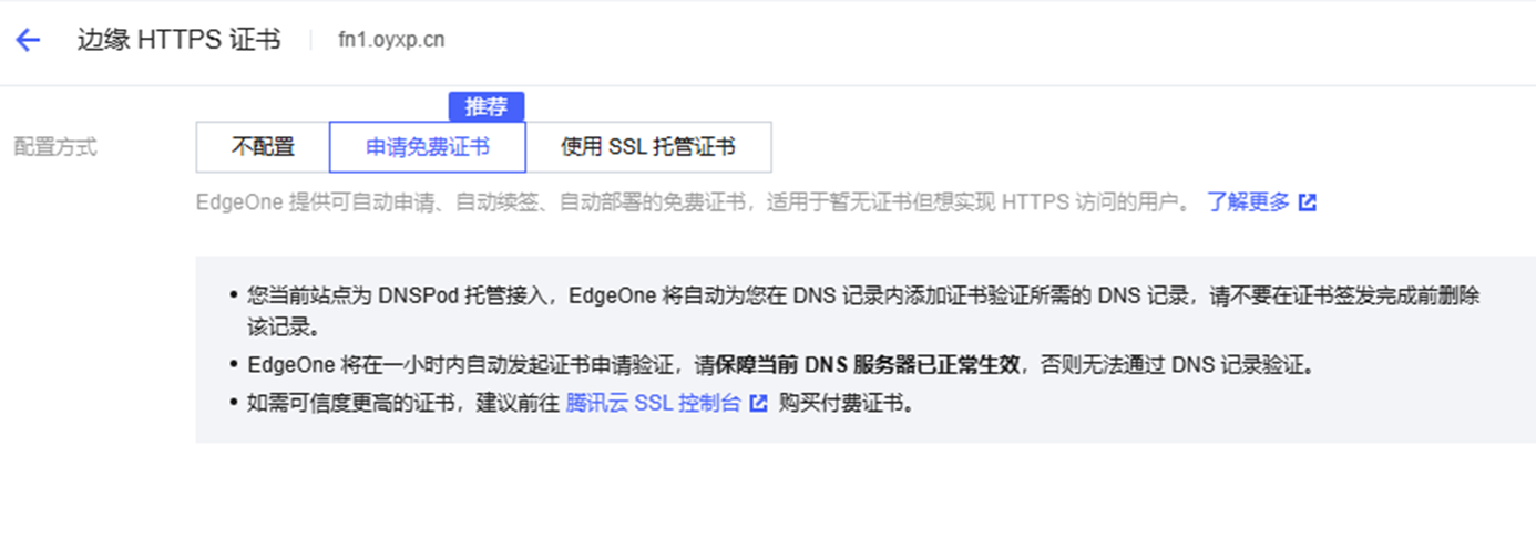

2.2 证书配置
进入 配置 → 边缘 HTTPS 证书。
点击 申请免费证书,保存后等待系统自动签发。

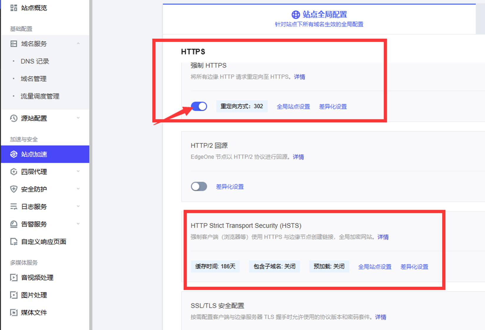

2.3 强制 HTTPS 与 HSTS
在 站点加速 功能中,开启强制 HTTPS。
建议同时开启 HSTS 以提升安全性。
完成以上步骤后,你的服务即可通过自定义域名安全访问。如需添加更多服务,只需在 Lucky 中新增反向代理子规则,并在 EdgeOne 中添加对应的加速域名即可。
