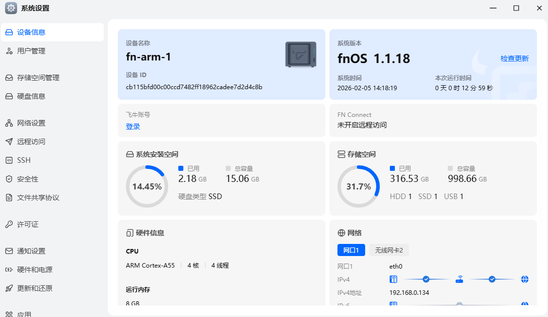

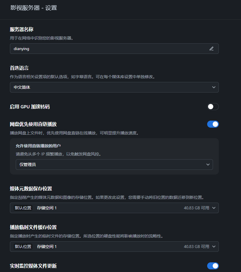

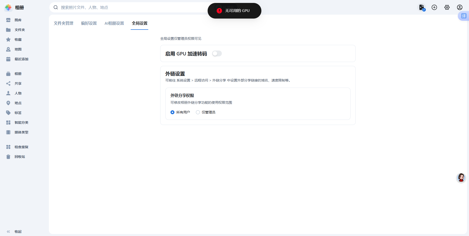

为什么我的荐片TV盒子刷了社区版arm飞牛始终无法用GPU?昨天ota到最新版还是不行?
17
1562
2026-2-5 14:30:05 显示全部楼层 阅读模式
image.pngs始终无法找到gpu,不能启动转码,哪位大神能指点指点?

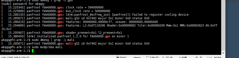

2026-2-5 19:26:11 楼主 显示全部楼层
image.png这个输出应该是有GPU,也有驱动是吧,但是飞牛系统里就点不开

2026-2-5 19:33:45 显示全部楼层
看到截图,系统确实识别到了GPU(Mali-G52)和驱动(panfrost),但是飞牛应用里点不开GPU转码。这个问题比较常见。
可能的原因和解决方法:
1. **缺少用户空间库**
   Panfrost是内核驱动,还需要Mesa用户空间库。检查是否安装:
   dpkg -l | grep mesa
   如果没有,需要安装:
   apt install mesa-utils libgl1-mesa-dri
2. **设备权限问题**
   检查/dev/dri目录权限:
   ls -la /dev/dri/
   如果权限不够,可以添加用户到video组:
   usermod -aG video 你的用户名
3. **飞牛影视的GPU检测问题**
   飞牛影视可能只支持特定的GPU型号。检查飞牛影视的配置文件,看看有没有GPU白名单:
   find /opt -name "*video*" -o -name "*transcode*"
4. **手动启用GPU加速**
   如果飞牛影视是基于FFmpeg的,可以尝试手动指定GPU设备:
   ffmpeg -hwaccel drm -hwaccel_device /dev/dri/renderD128 -i input.mp4 -c:v h264_vaapi output.mp4
5. **检查内核版本**
   Panfrost需要较新的内核(5.2+)。检查内核版本:
   uname -r
6. **可能需要切换到官方Mali驱动**
   如果panfrost不稳定,可以尝试安装瑞芯微官方的Mali驱动(需要从RK3566官方SDK中提取)。
建议先试试安装Mesa库和调整权限,这两个最常见。如果还不行,可能需要等飞牛官方更新支持RK3566的GPU转码功能。
2026-2-7 12:12:56 显示全部楼层
我也是荐片盒子。
所以呢,也是没有gpu是吧,看来只能等官方给适配了  详情 回复
2026-2-7 12:55
2026-2-7 12:55:28 楼主 显示全部楼层
是的呢,还是继续等公测吧。  详情 回复
2026-2-7 13:41
2026-2-7 13:41:29 显示全部楼层
是的呢,还是继续等公测吧。
那等公测吧,我还以为是我刷的不对呢,保持交流哈  详情 回复
2026-2-7 22:11
2026-2-7 22:11:33 楼主 显示全部楼层
太阳当空照 发表于 2026-2-7 13:41
是的呢,还是继续等公测吧。
2026-2-11 09:58:45 显示全部楼层
升级1.19版本还是不能开启gpu,应该是内核还没有支持。
