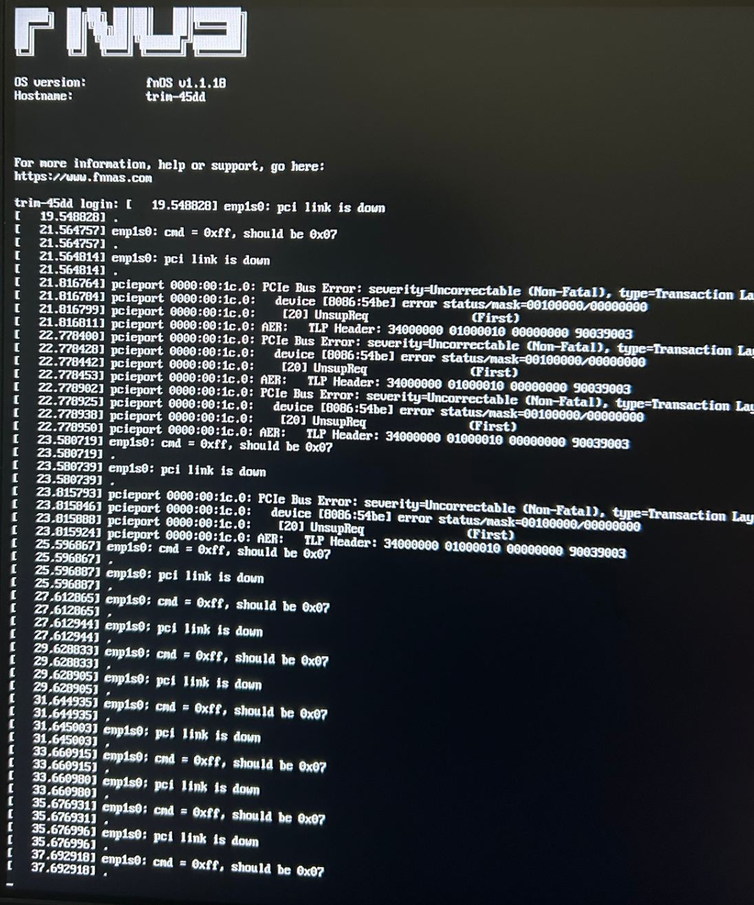

设备: AOC的小苔藓 N95CPU
更新完1.1.18系统之后报错 enpis0: pci link is down enpise: cmd = Oxff, should be Ox07,
重装fnOS之后依旧报这个错误
重装为win11 能识别网络 正常上网
再装为fnOS 还是报 enpis0: pci link is down enpise: cmd = Oxff, should be Ox07

我也是这个问题 CPU是j4105 网卡是Realtek PCIe.GBE Family Controller  并且两个网口都试了都不行  装回1.1.15就没问题

网络问题可以看这个帖子 ,新版系统的pcie电源管理策略引起的
https://club.fnnas.com/forum.php?mod=viewthread&tid=54039&page=1#pid249424
如果登录不了web,进不了系统的话,要改grub可能得在启动前蓝色画面进恢复模式里改
✅ 第一步(必须做):关闭 PCIe ASPM(成功率最高) 1️⃣ 进 GRUB 开机看到 fnOS 启动菜单时: ● 选 fnOS ● 按 e 2️⃣ 找到 linux 那一行,末尾加: pcie_aspm=off 示例(只要加在最后即可): linux /boot/vml  详情 回复
2026-2-6 20:56
1️⃣ 进 GRUB
开机看到 fnOS 启动菜单时:
● 选 fnOS
● 按 e
pcie_aspm=off
示例(只要加在最后即可):
linux /boot/vmlinuz ... quiet pcie_aspm=off
3️⃣ 启动
Ctrl + X
✅ 如果这一步成功(能看到网卡)
立刻永久生效:
nano /etc/default/grub
改成:
GRUB_CMDLINE_LINUX_DEFAULT="quiet pcie_aspm=off"
然后:
update-grub
reboot
四、如果 ASPM 关闭还不行(备用路径)
方案 B:禁用 MSI(针对 AER UnsupReq)
在 GRUB 启动参数再加一个:
pci=nomsi
最终类似:
quiet pcie_aspm=off pci=nomsi
方案 C:彻底关 AER(不推荐但可验证)
pci=noaer
全部试过了  都不行 人嘛了

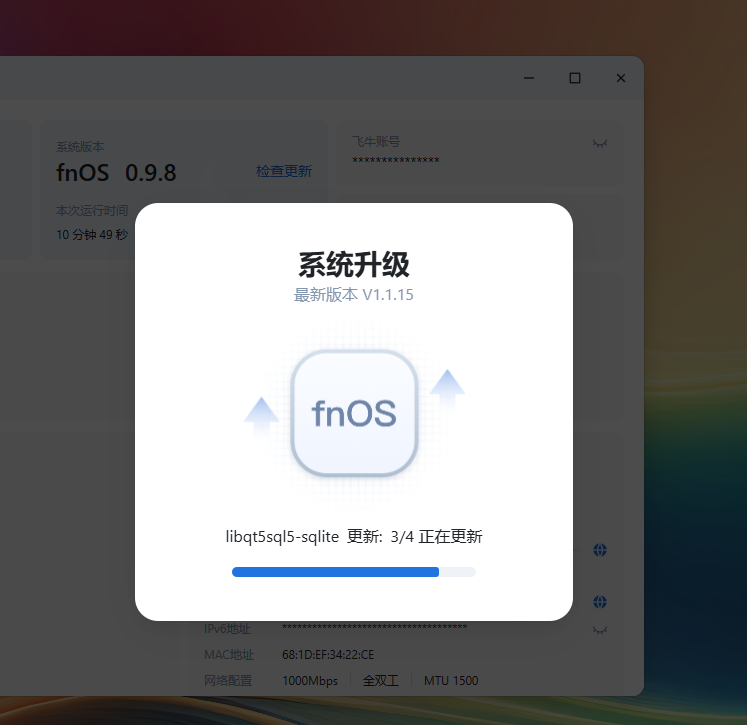

没有 我下载回到0.9版本的os 可以正常使用了 我在继续升级到最新版本试试  详情 回复
2026-2-6 21:26:41 楼主 显示全部楼层
屏幕截图2026-02-06212530.png为什么最新版本是1.1.15呢?
2026-2-6 22:13:09 楼主 显示全部楼层
无语了 还是不行 无线网卡倒是可以用
