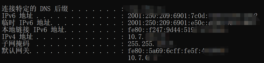

校园网用电脑是可以检测到ipv6

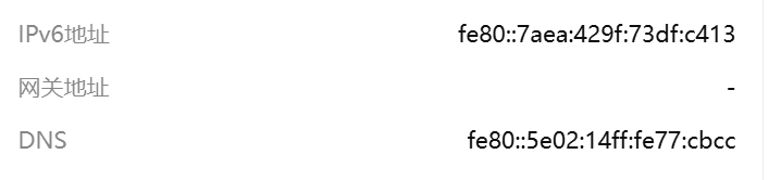

但经过路由器后就只有fe80的ipv6地址了。(路由器为小米AX3000)

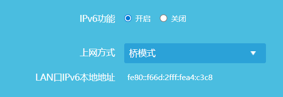

以前用TP路由器时有个桥模式,这个模式下IPV6是上一级的光猫来分配的。
把不需要V6的设备全部关掉V6,只开V4。或不支持V6的设备也不会分配V6。
不确定这个方案适不适合你的校园网。
