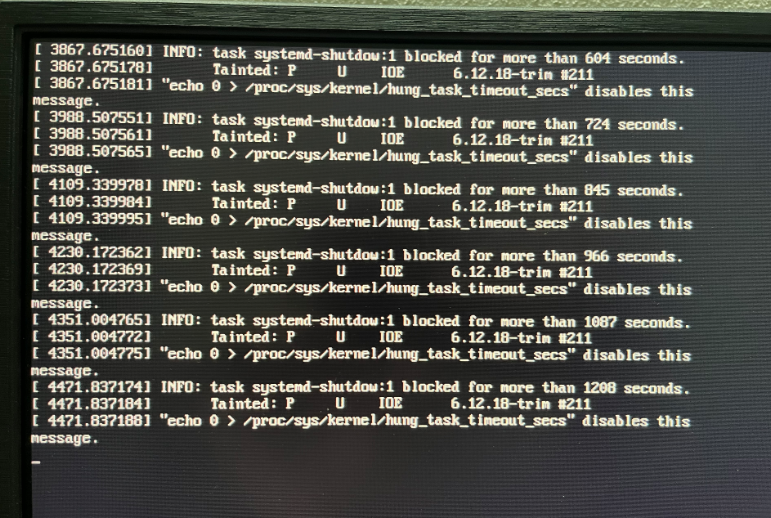

接个显示器看看有没有报错之类的。

2026-2-5 21:30:20 显示全部楼层
如果硬盘没断 电,插显示器看看是什么报错,如果只是风扇,灯没断 电,bios里设置下erp节能就好了

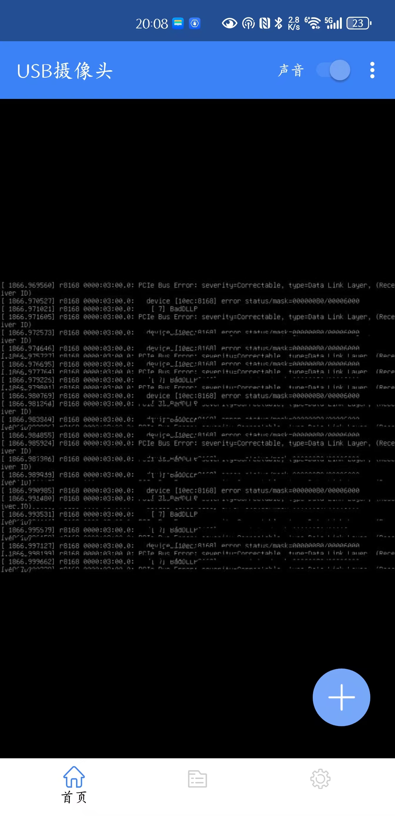

2026-2-5 22:03:42 楼主 显示全部楼层
关机出现这个是啥问题
确实没关机,啥硬件  详情 回复
2026-2-5 23:39

2026-2-5 23:39:49 显示全部楼层
老吴说得对 发表于 2026-2-5 22:03
关机出现这个是啥问题
确实没关机,啥硬件
2026-2-6 16:25:35 显示全部楼层
和我的一样,无法关机,代码疯狂的刷屏,希望飞牛关注一下
