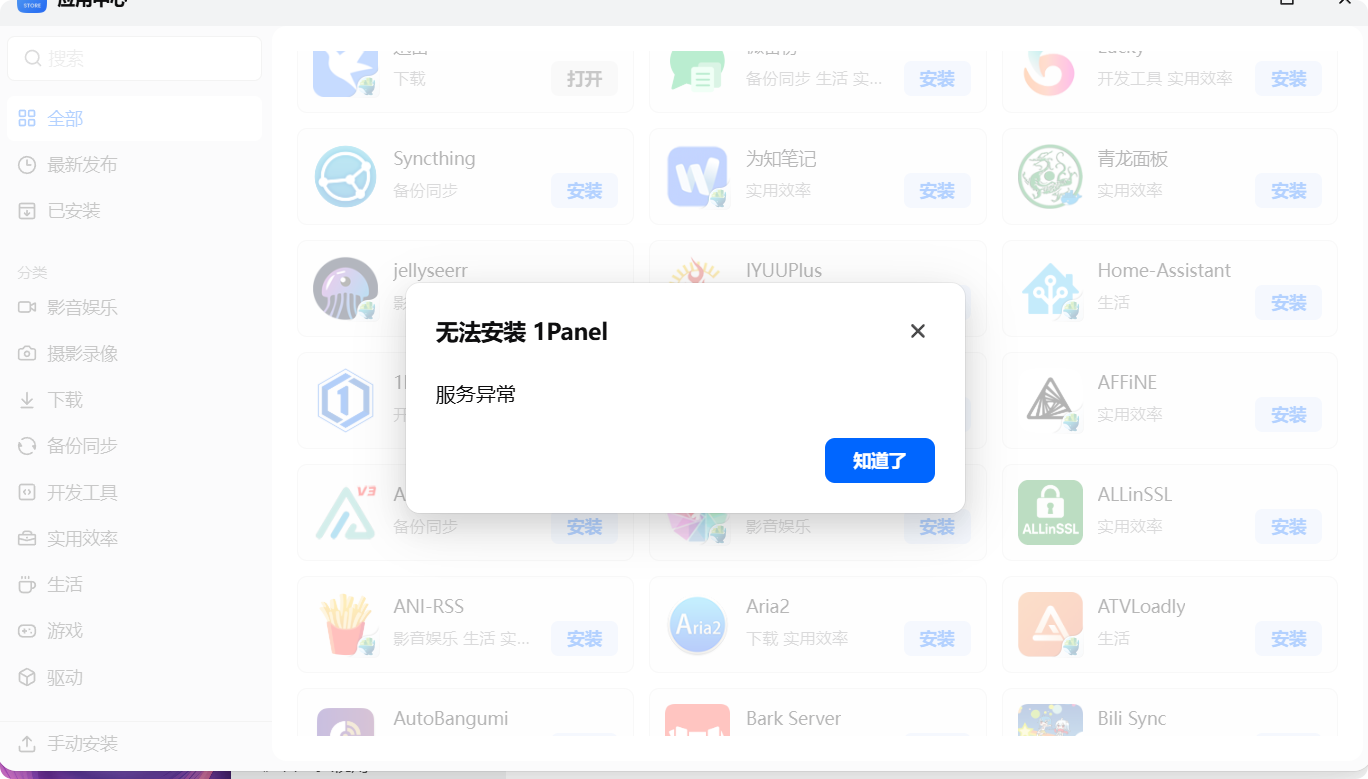

求助,应用商店里面1panel无法安装

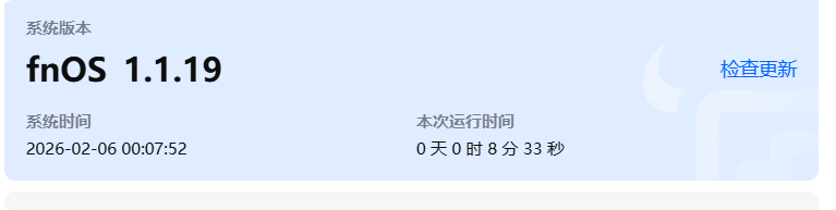

2026-2-6 00:09:45 显示全部楼层 阅读模式

2026-2-6 07:55:12 显示全部楼层
"服务异常"一般是Docker服务或网络问题。
试试:
1. 检查Docker是否正常运行
2. 重启Docker服务
3. 网络问题的话,换个时间再试,可能是官方仓库抽风
如果还不行,可以尝试手动用命令行拉取镜像。
appname仅包含小写字母,1Panel里包含了大写字母P所以会失败。 仅包含小写字母(a-z)、数字(0-9)和下划线(_) 必须以字母开头 长度在 3-32 个字符之间 不能包含:大写字母、空格、连字符、特殊字符(如 @、#、 $  详情 回复
2026-2-7 17:36
安装错误日志如下,不知道应用商店又改了什么不兼容的东西:Invalid groupname format  详情 回复
2026-2-7 15:22
不用猜,你自己应用商店安装一下就知道了,1panel也不是docker方式安装的  详情 回复
2026-2-7 15:21
手动拉取的镜像不能用,提示docker路径有问题,并且docker路径下没有文件,我现在用的是飞牛os自带的docker,是不是这个docker服务有问题  详情 回复

2026-2-6 10:32:33 楼主 显示全部楼层
试试:

2026-2-6 10:44:08 显示全部楼层
您好!您遇到的是Docker存储路径配置问题。飞牛OS自带的Docker服务本身没问题,但需要检查存储位置配置。
## 问题分析
从截图和您的描述看,Docker镜像拉取失败、路径无文件,一般是以下原因:
1. **Docker存储路径未正确挂载** - 飞牛OS中Docker数据目录可能没有正确挂载到存储池
2. **存储池空间不足** - 分配的存储空间不足导致Docker无法写入
3. **权限问题** - Docker服务没有足够的权限访问存储路径

2026-2-6 11:33:37 显示全部楼层
安装不了就算了,我更新了.也安装不了.估计是最新版本的锅lol
2026-2-6 14:56:05 显示全部楼层
我估计是新版本的锅,我现在装飞牛商店的应用,试了2个不同的都是安装失败
2026-2-6 18:46:47 显示全部楼层
我也是 安装不了1panel ,全新的重装的飞牛系统。 这就有点草台班子了
每次更新都引入新bug,是有点无语了  详情 回复
2026-2-7 17:30

2026-2-7 15:21:37 显示全部楼层
试试:
88
2026-2-7 15:22:59 显示全部楼层
试试:
  1. time="2026-02-07T14:47:51+08:00" level=error msg="recover panic" appName=1Panel class=install error="response: result 'fail', reqid 71973b21a0f1f50e, errno 100000002, errmsg 'Invalid groupname format'" reqid=1770446866046985825 version=1.0.12
  2. appstore/core/app/appqueue.(*Queue).handleTask.func1.(*Events).Call.2.1()
  3.         /app/core/app/appqueue/event.go:30 +0xef
  4. panic({0x1569e00?, 0xc0003cc640?})

  26. time="2026-02-07T14:47:51+08:00" level=error msg="response error: &vo.Result{Code:10000, Msg:"response: result 'fail', reqid 71973b21a0f1f50e, errno 100000002, errmsg 'Invalid groupname format'", Data:(*vo.Status)(0xc0004d6690)}"
复制代码

2026-2-7 17:36:33 显示全部楼层
试试:
好像是appname的问题,group name和app name是一样的,估计不能以数字开头了
88
2026-2-7 18:06:47 显示全部楼层
找到问题了,用现在fpk应用加载1Panel.fpk,把应用用户名和用户组名从 1panel 改为 onepanel,重新打包fpk,就可以安装了,飞牛悄悄的改了用户名规则,不能以数字开头了,真的是草台班子。。。
