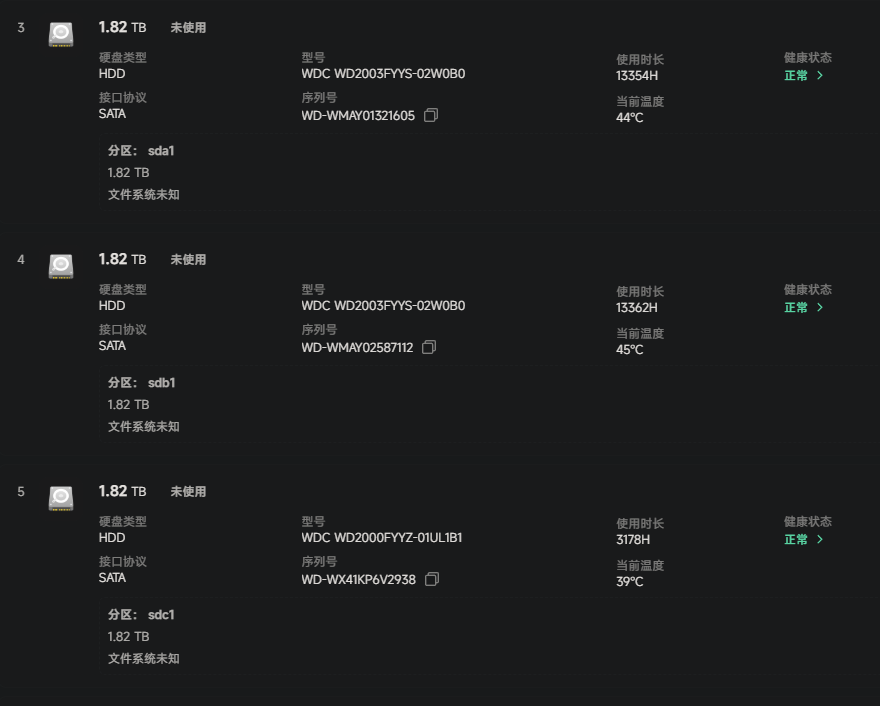

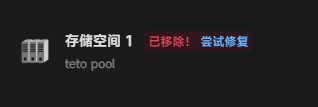

热插入一块320g盘打算做监控盘 sata线用的和故障阵列不是同一组 电源很好还有ups 不是硬件问题?
后面发现存储空间1已移除 阵列卡一直在闪黄灯
4*2TB机械+120g只读SSD加速盘组成的RAID5
重启多次未解决
求大神救助

先拔掉320G盘,进系统阵列管理重建同步。RAID5阵列敏感,热插可能导致重新识别,黄灯就是在同步。4*2TB RAID5没问题的,SSD加速盘不影响阵列本身。正常后再加320G盘。
它显示存储空间已移除 如何重建同步吖 有详细步骤吗  详情 回复
兄弟,按我说的步骤来,很简单: 1. 先把320G盘拔掉,只保留原来的4块2TB 2. 进飞牛系统,打开存储管理,看看4块2TB硬盘还在不在 3. 如果硬盘都在,找"阵列重建"或"导入阵列"选项,点一下 4. 如果没有这个选项,  详情 回复

2026-2-7 08:18:01 显示全部楼层
兄弟,按我说的步骤来,很简单:
4. 如果没有这个选项,就把现有阵列删除重建,选择同样的4块2TB,阵列模式选RAID5,系统会提示是否保留数据,选是
5. 重建过程中黄灯会闪,等它变绿就行,这个过程比较慢,4TB大概要几小时
6. 确认阵列正常后再把320G盘插回去做监控盘
重点:硬盘只要没坏,数据不会丢,只是阵列配置信息掉了,导入回来就好。
你截图发一下存储管理界面具体显示什么,我帮你看下一步。
