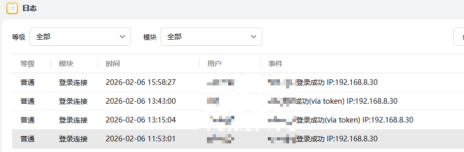

2026-2-6 16:04:52 显示全部楼层 阅读模式
请支持信任第三方提供的X-Forwarded-For参数,作用就是在经过lucky、雷池反代后,获取真实客户端请求ip,用于日志显示真实ip和防火墙设置规则时可以筛选真实ip,否则内网部署反代后,通过反代访问nas,永远获取不到真实IP,防火墙设置永远没意义,因为局域网默认优先访问了。
群晖有相关设置,这个是教程,也可以参考下,反代软件一般都是支持传递真实ip这个参数的,就是飞牛需要正确的接受他
https://post.m.smzdm.com/p/a0xdl57w/

2026-2-9 15:08:09 显示全部楼层
反馈已收到,我们内部正在讨论这一块的相关功能
加快一下这个啊 不然反代后飞牛防火墙没啥用了  详情 回复

2026-5-7 12:11:11 显示全部楼层
最新内测版本已经支持该功能啦,可以期待正式版推送
