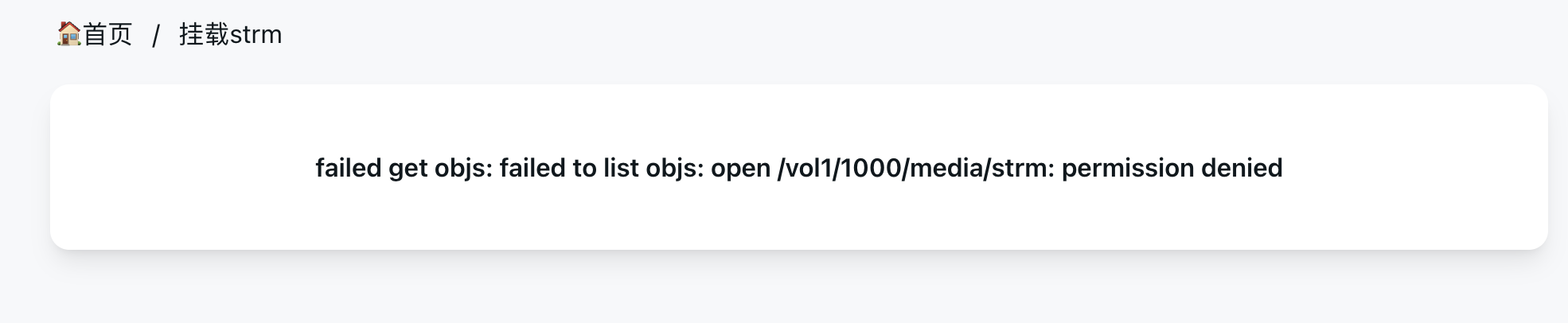

飞牛更新1.1.19之后openlist(用的docker版)已经没法挂载本地文件夹了。在openlist中添加本地文件夹映射后点进去报错。
之前还可以用openlist自动下载strm文件,现在也是因为权限问题没法下载了,各位有什么办法能解决么?

本地文件映射到docker里 再chmod本地文件给openlist权限?

这个问题我之前也遇到过,1.1.19更新后权限管控更严格了。
解决方案如下:
**方法一:删除容器重新部署**
1. 先把现有容器删掉(保留配置和映射目录)
2. 重新创建容器时,在"高级设置"里找到"环境变量"或者"命令行"
3. 添加两个环境变量:
   - PUID=0
   - PGID=0
4. 卷映射保持原来的路径不变
5. 部署完成后测试
**方法二:修改目录权限(如果方法一不行)**
1. 打开Docker管理,找到openlist容器
2. 点"终端"或者"命令行"
3. 输入以下命令给挂载目录权限:
   chmod -R 777 /你挂载的路径
   chown -R 0:0 /你挂载的路径
4. 重启容器
**关于strm下载权限**
如果strm也下载不了,需要在openlist的设置里检查"下载目录"权限,或者把下载目录也挂载出来再设置777权限。
你具体报什么错?贴图里显示的是Permission denied还是其他错误?
多谢大佬回复,稍晚点试试。strm下载并没有报错就是不能下载到指定文件夹(1.1.19前是没问题的)应该也是权限问题,之前同步文件夹后面写的“所有者”是“root”  详情 回复
对,strm下载不报错但下载不了,这正是1.1.19更新后的典型症状。同步文件夹所有者显示root,说明飞牛NAS现在用root身份运行的容器,而openlist默认用普通用户身份运行,导致没有写入权限。 你按我说的方法试试,把P  详情 回复
2026-2-7 09:42
你按我说的方法试试,把PUID和PGID都改成0,这样openlist就用root身份运行了,能解决大部分权限问题。
另外你试试在飞牛NAS的Docker设置里,把openlist容器的"用户"设置为"root",有些版本的飞牛Docker界面支持直接设置用户身份,比改环境变量更方便。
还有一种可能是飞牛NAS的文件系统从原来的ext4改成了其他格式,导致权限继承发生变化。你可以在宿主机上用`ls -la`看一下那个文件夹的权限属性,确认一下是不是acl权限的问题。
如果chmod 777还是不行,试试`setfacl`命令:
setfacl -R -m u:1000:rwX /你的挂载路径
setfacl -R -m d:u:1000:rwX /你的挂载路径
这个更精细,能解决某些777也不管用的情况。
多谢大佬,添加了两个环境变量之后就好了,现在已经能同步了(不过就是需要手动在openlist里点击一下新建的文件夹才能同步,我准备折腾桃**了)。再次万分感谢  详情 回复
