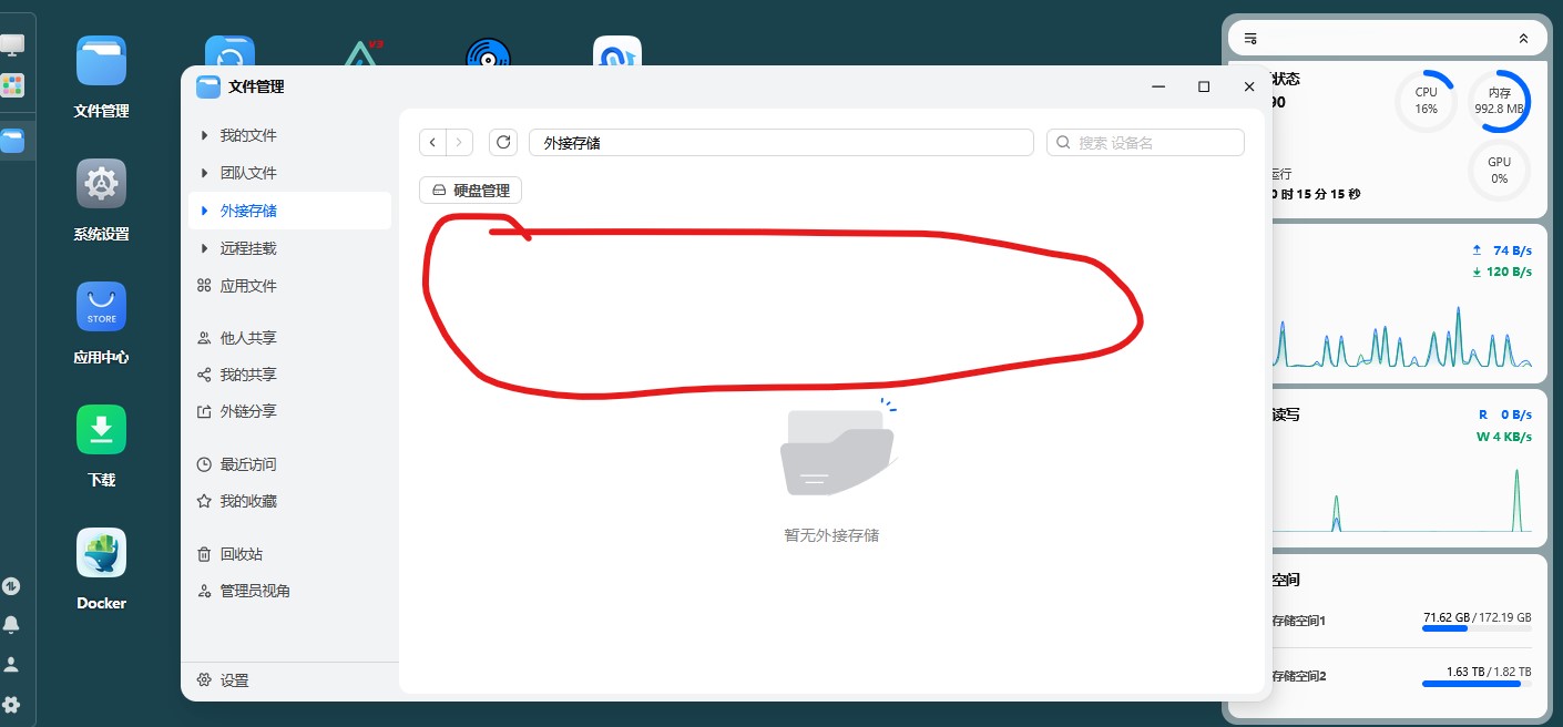

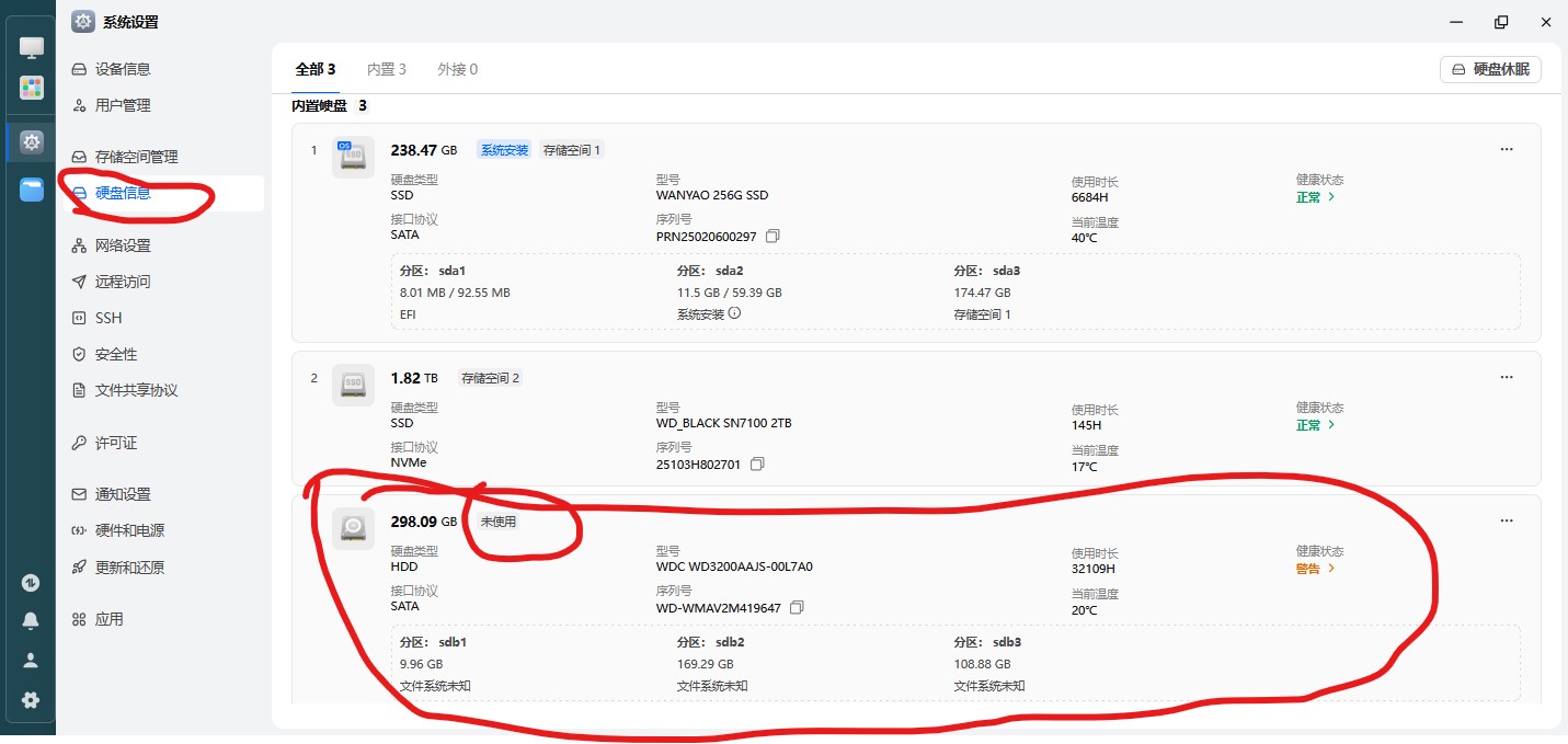

一.从1.1.18升级到1.1.19后,原本可以在,桌面->文件管理->外接存储中,显示的硬盘分区。更新后,却什么都没有显示了。然后从 桌面->文件管理->外接存储->硬盘信息中,能看到外接的硬盘,但显示“未使用”的字样。请问大佬们,这要如何解决,是设置的问题吗?

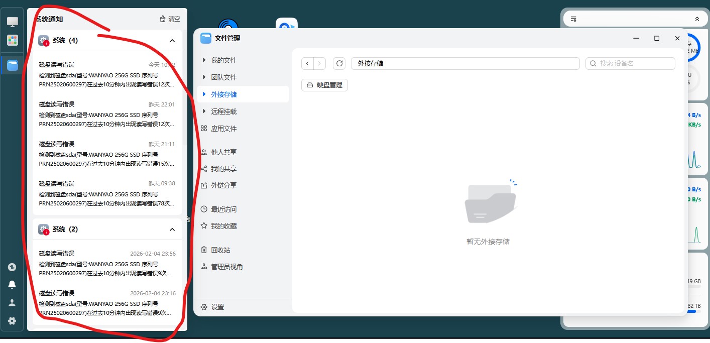

二.从1.1.15升级到1.1.18版本后,出现系统SSD硬盘,隔几个小时就会出现,硬盘读写错误的警告。

我也遇到了,里面的数据没丢,我的是usb连接的, 我试着用电脑连接,重命名了硬盘的名称,改了几个文件名,之后就识别了
