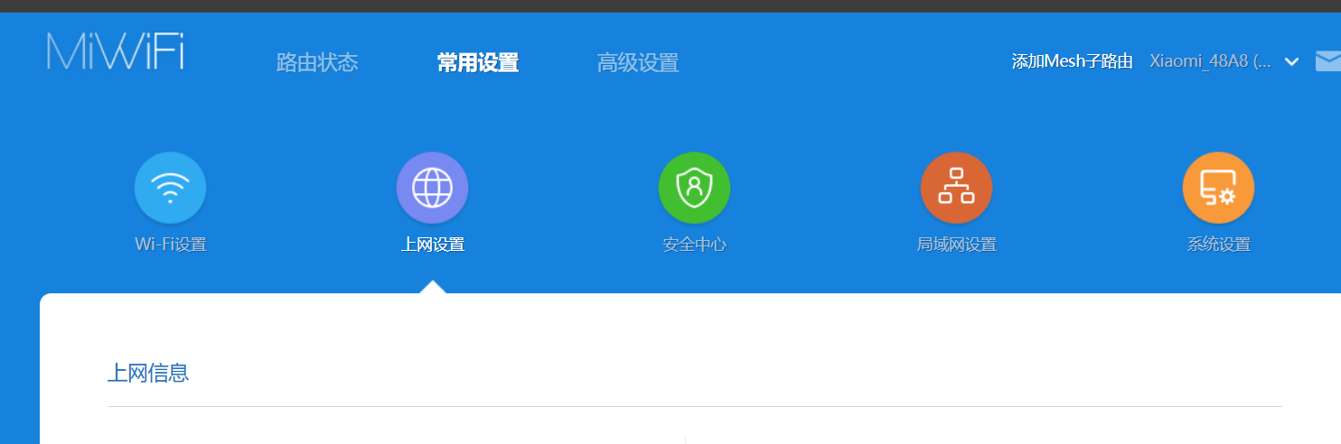

二、小米路由器开放固定ipv6端口
打开小米路由器管理页面,找到上网设置。

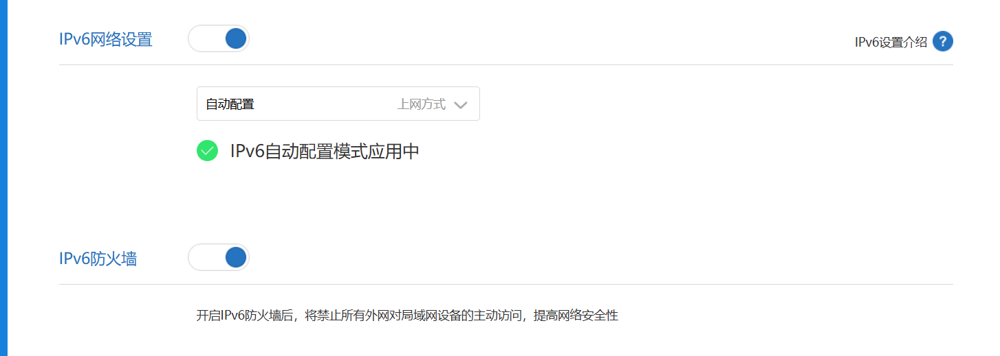

下滑找到ipv6防火墙并开启。
由于ipv6相当于一个公网地址,不开启防火墙可以使得任何人都可以访问这个地址的所有端口(导致部署的服务全部暴露在外面,并且不止nas还有电脑、智能家具等)。然而打开防火墙会导致我们无法外网访问我们的NAS服务。我们目的的是,将需要外网访问的服务暴露出来,其它的服务的禁止外网访问。

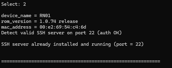

打开小米路由器的ssh功能

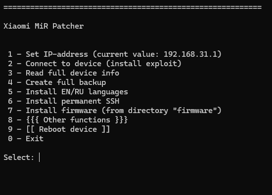

访问https://github.com/openwrt-xiaomi/xmir-patcher并下载该项目。
双击运行run.bat
查看1选项的ip地址是否是小米路由器的控制面板ip,如果是直接输入2,不是输入1进行修改。
输入2利用漏洞打开ssh,期间会让输入路由器管理密码。

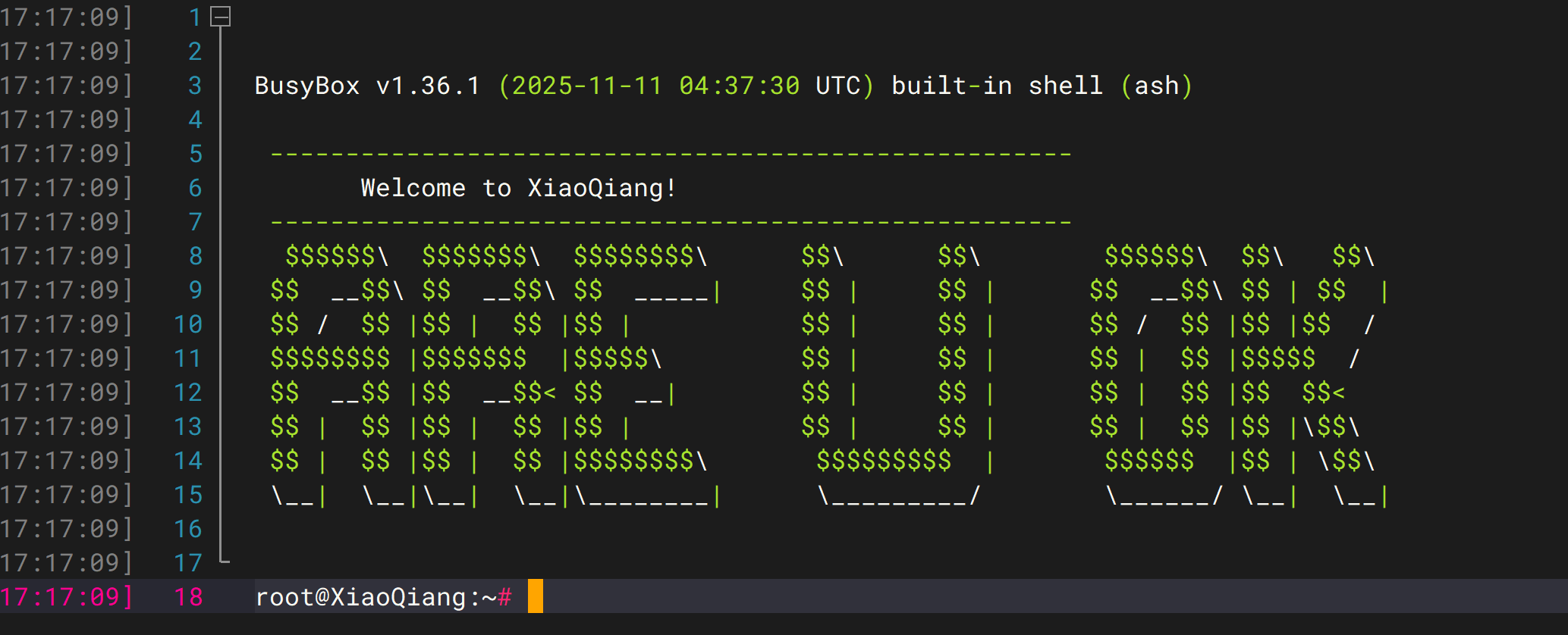

等待一会完成后使用工具连接ssh:
账号:root
密码:root(默认,或者路由器管理密码)
出现这个界面表示ssh链接成功。

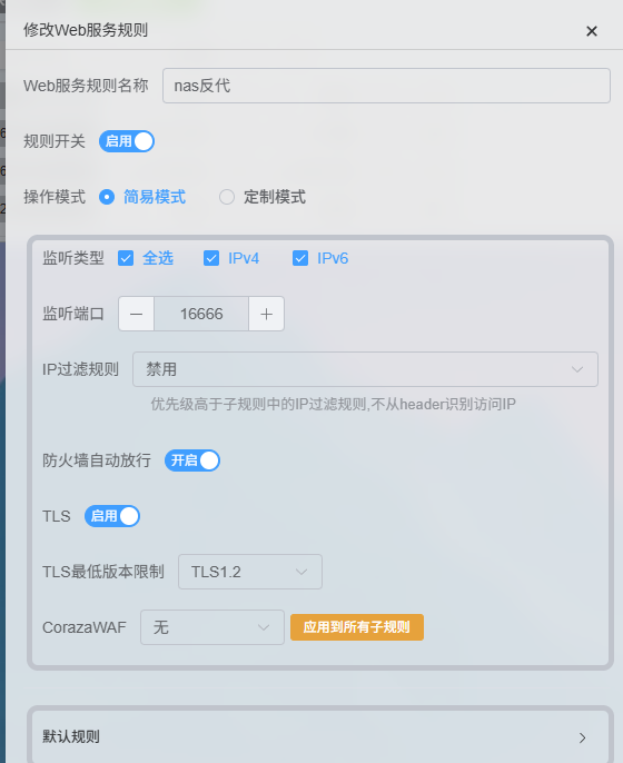

首先lucky,web服务监听端口写一个没有占用的,子规则自己按需求填写。
效果如图:

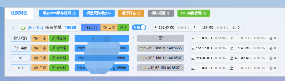

然后打开雷池WAF,选择应用防护,添加应用。
第一个填写子域名,例如域名是abc.com,我要把bit服务代理出来。
就填写bit.abc.com。
端口号填写路由器开放的端口号。
选择代理到已有应用。
上游服务器填写lucky反代的地址。
至此完成,访问后就会记录下来。
其实,将上游服务器直接填写成为内网ip加端口例如:http://192.168.31.140:5666效果也是一样的,只是不走lucky反代里。

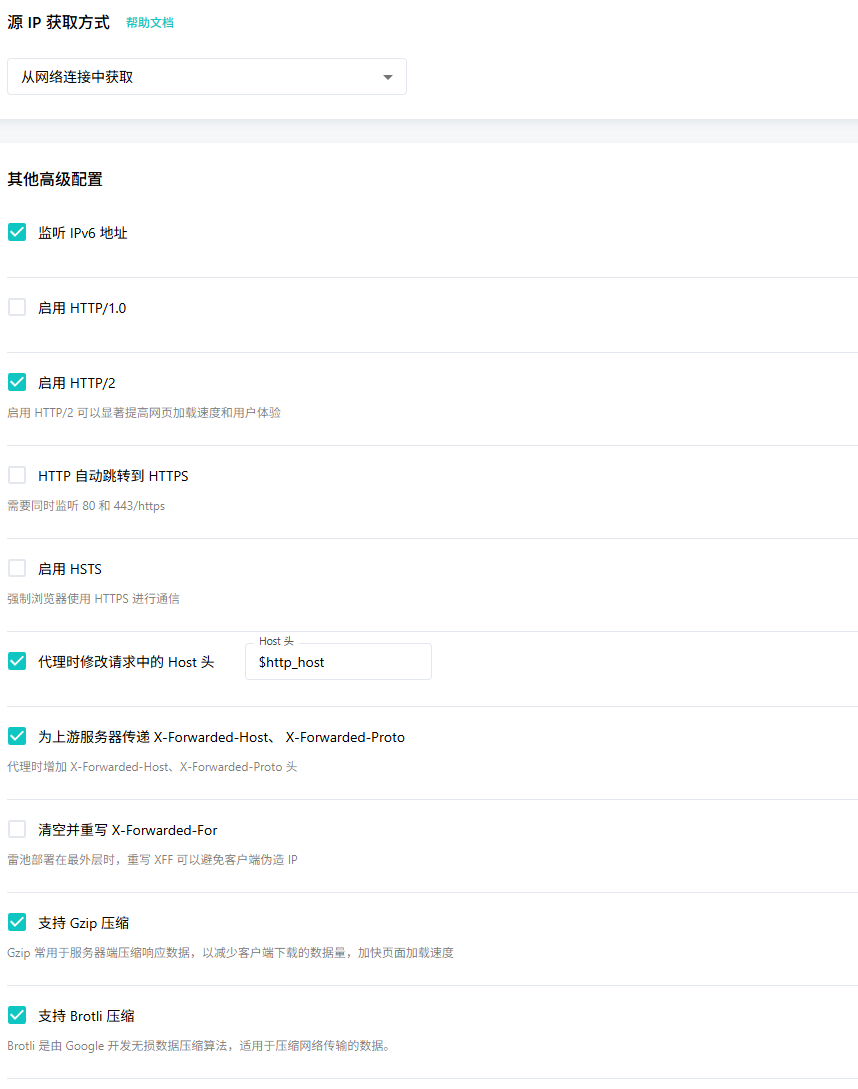

雷池WAF应用防护高级设置
安装下面打勾的选择
