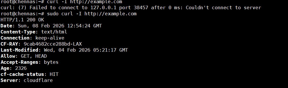

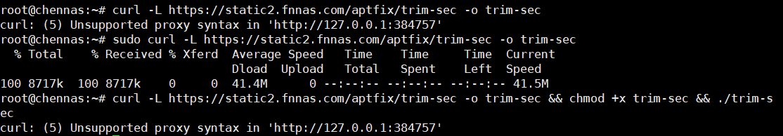

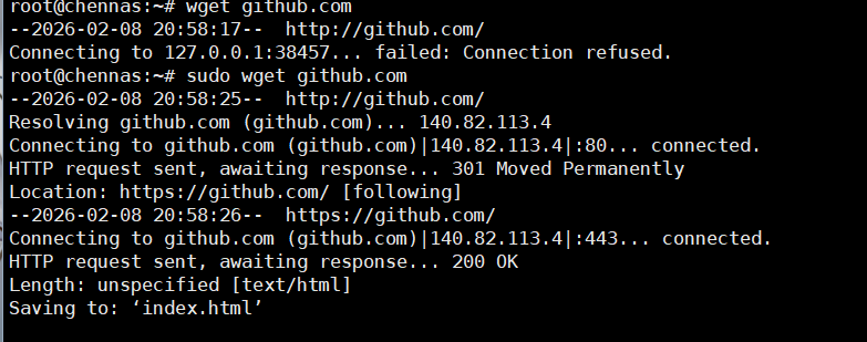

root权限下无法直接使用curl、wegt命令,需要添加sudo才可以执行
请问这是什么问题

开了代理?如果没有可能是已经被攻击了。
# 查看当前代理设置
echo $http_proxy
echo $https_proxy
看看是不是有代理

我设置过,但是没用我就把软件删了,这个怎么删除这个代理?  详情 回复

已解决,感谢,确实是前面设置的这个信息

刚想回答你,看你已经解决了,解决了就好,挂了代理然后删了,代理的地址没删掉解析不出来的,所以才这样
