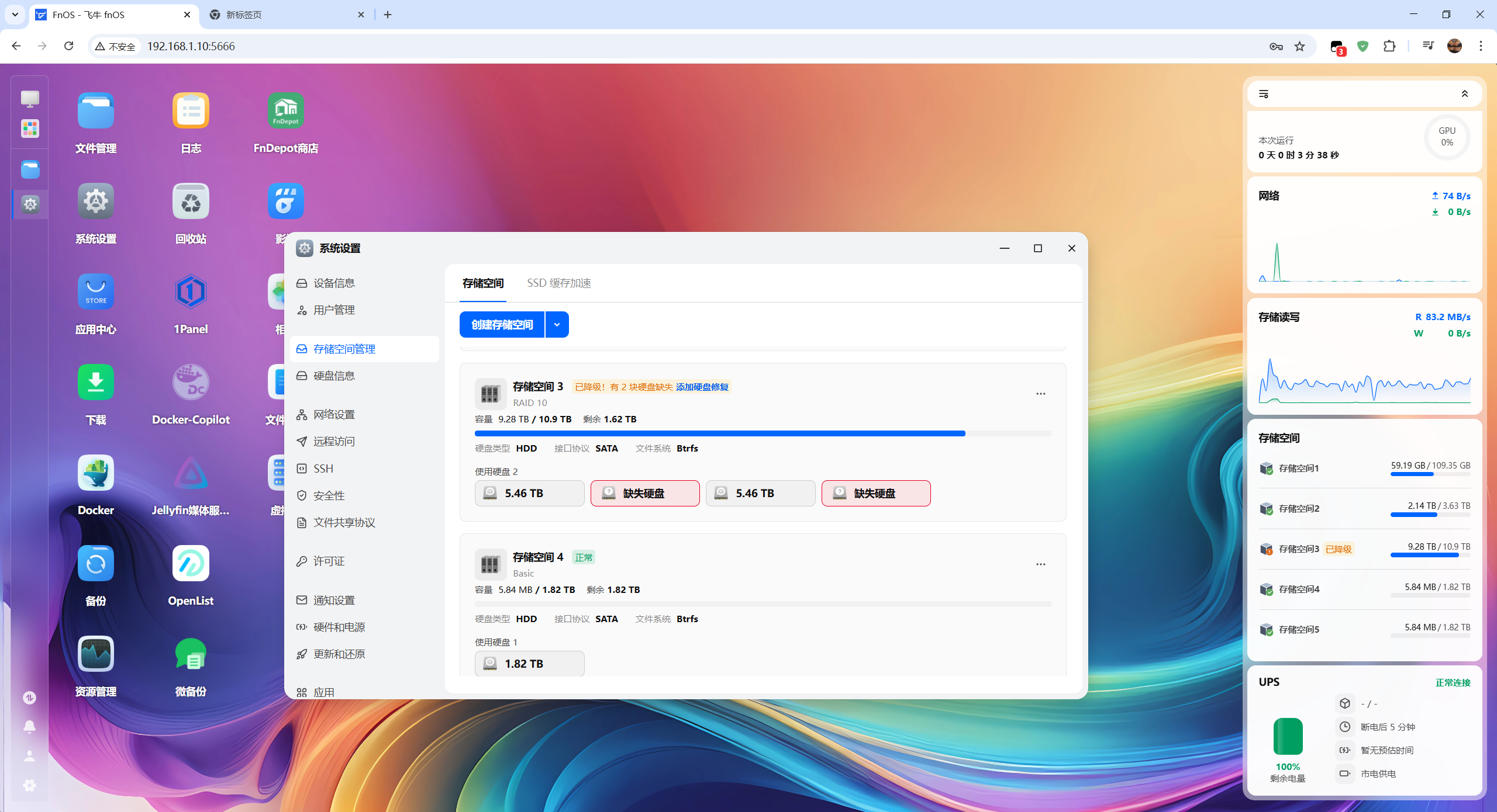

具体是这样的:本来是用4块6T的组成RAID10 但是每次重启都会掉两块盘导致降级,更换硬盘也不行 还是降级,后来直接换4块2T的组RAID10就可以 重启后也不降级,换成6块2T的组也没问题,重启也没问题,实在不知道怎么解决了,把掉的两块6T各自新建一个单独的存储空间,重启后新建的存储空间也会消失无法修复, 换成一个6T的一个2T的重启后掉6T的存储空间,最后你猜怎么着?换成两块2T的再次新建两个存储空间后重启就不会掉空间,为什么6T的会掉2T的不会掉?这有什么区别吗?

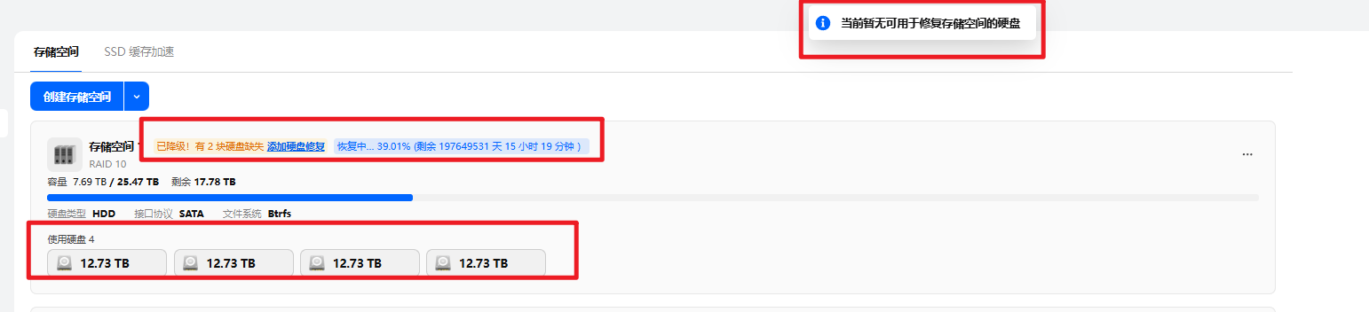

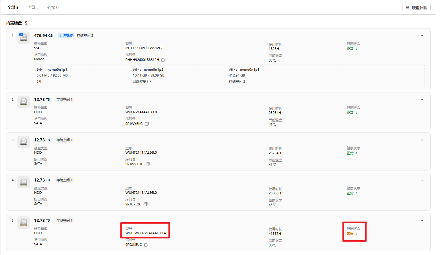

我也是4盘组Raid10,遇到同样问题,不能修复,像是误报,但是查看磁盘状态有个异常
这个异常不知道是不是盘的型号的原因。
