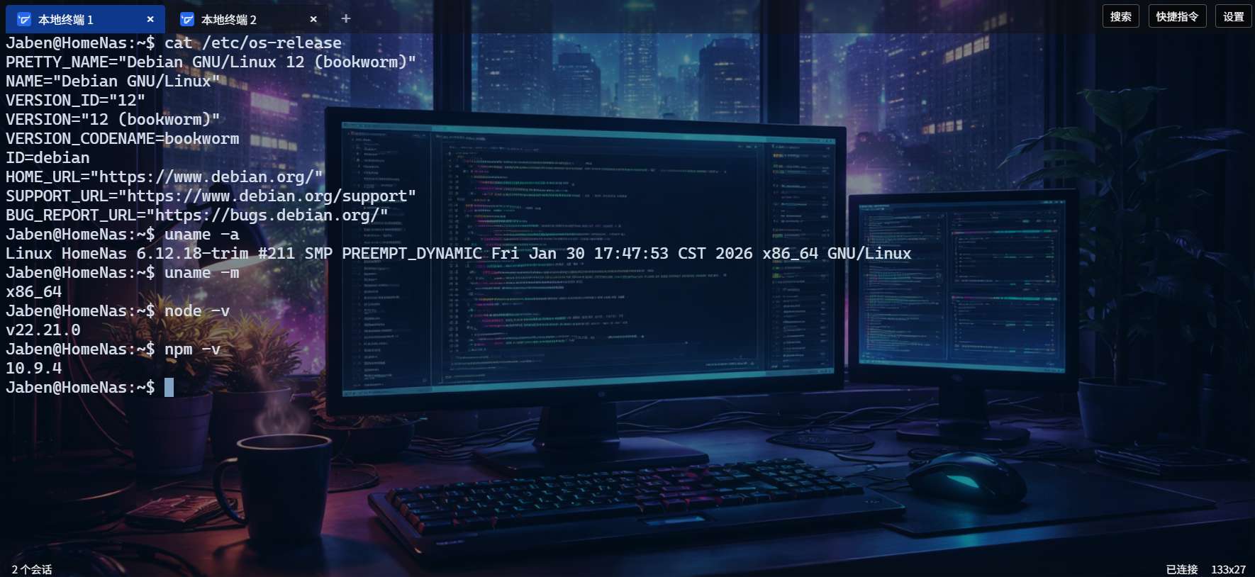

1.1 检查系统信息
# 查看系统版本
cat /etc/os-release
# 查看内核版本
uname -a
# 查看CPU架构(很重要!)
uname -m
预期输出示例:
uname -m 输出说明:
- x86_64  → 64位Intel/AMD处理器(大多数飞牛NAS)
- aarch64 → ARM64处理器(部分NAS型号)
- armv7l  → ARM 32位处理器
1.2 检查是否已安装Node.js
# 检查Node.js版本
node -v
# 检查npm版本
npm -v
我这边之前提前安装了,如果没有安装或版本过低,继续下面的步骤。

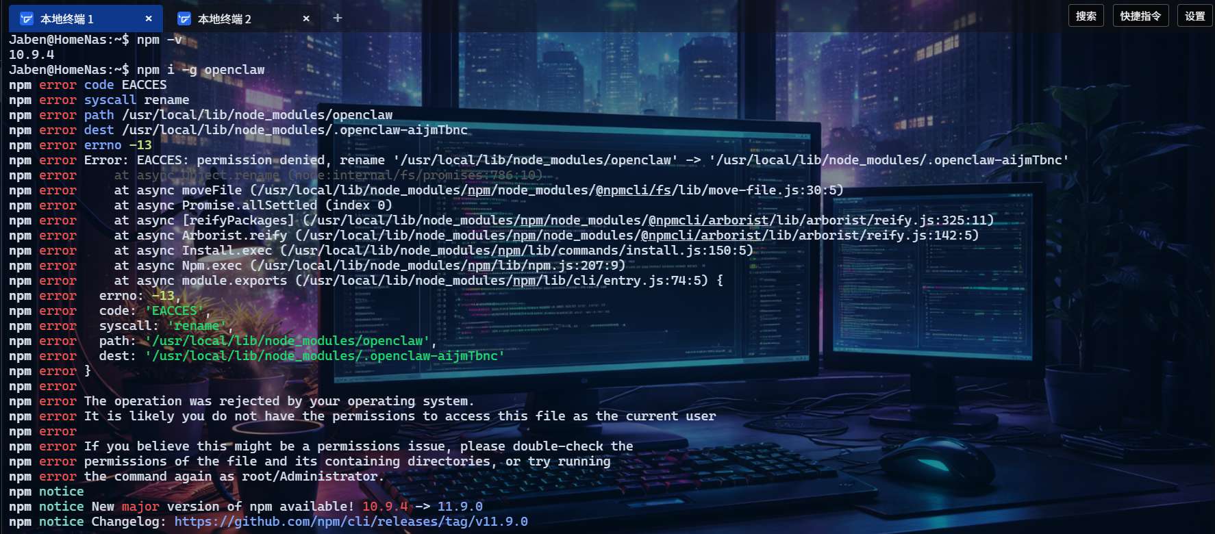

二、📦 OpenClaw安装
# 安装
npm i -g openclaw
  • 这里一直在转圈圈耐心等待,可以通过监测网络传输数据。
  • 此时系统报错,原因是:
你现在用的是普通用户 Jaben(普通用户), 但 npm i -g 默认要往 /usr/local/lib 写, 👉 权限被系统正确地拦下来了(EACCES)。
  • 解决办法:
① 给 npm 配一个「用户级全局目录」
mkdir -p ~/.local/npm-global
npm config set prefix '~/.local/npm-global'
② 把它加入 PATH(只对你生效)
echo 'export PATH="$HOME/.local/npm-global/bin:$PATH"' >> ~/.bashrc
source ~/.bashrc
又报错误了: ✅ Node 是用 nvm 管的(v24.13.0)
❌ npm 的 prefix 被你手动改成了 ~/.local/npm-global
⚠️ nvm 不喜欢这样,会导致:
切 Node 版本后全局包“消失”
PATH 混乱
将来排错非常痛苦
👉 所以我们要“回到 nvm 推荐姿势”
✅ 正确解决方案(推荐,也最干净)
✔ 第一步:让 nvm 接管一切(照它说的来)
nvm use --delete-prefix v24.13.0 --silent
✔ 第二步:确认 prefix 已经没了
npm config get prefix
期望结果:说明状态完美 ✅
/home/Jaben/.nvm/versions/node/v24.13.0
重新用「nvm 风格」重新装 openclaw(继续等待转圈圈/(ㄒoㄒ)/~~)
npm i -g openclaw
出现这个信息🎉恭喜,这一步已经成功了,而且是“姿势完全正确”的那种成功。那些警告信息是openclaw的部分依赖比较老,但不影响使用,可以👉 可以完全忽略。

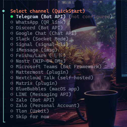

2.2 🤖 模型配置(以Z.AI为例)
选择Z.AI(GLM 4.7) → 输入API_KEY → 选择第一个默认模型
2.3 💬 即时通讯Bot核心配置 ⭐(以TG为例)
选择TG → 输入TG token
获取Token步骤:
  1. 搜索官方机器人创建平台(如@BotFather)
  2. 发送 /newbot 创建新机器人
  3. 命名机器人 → 获取 HTTP API格式的Token

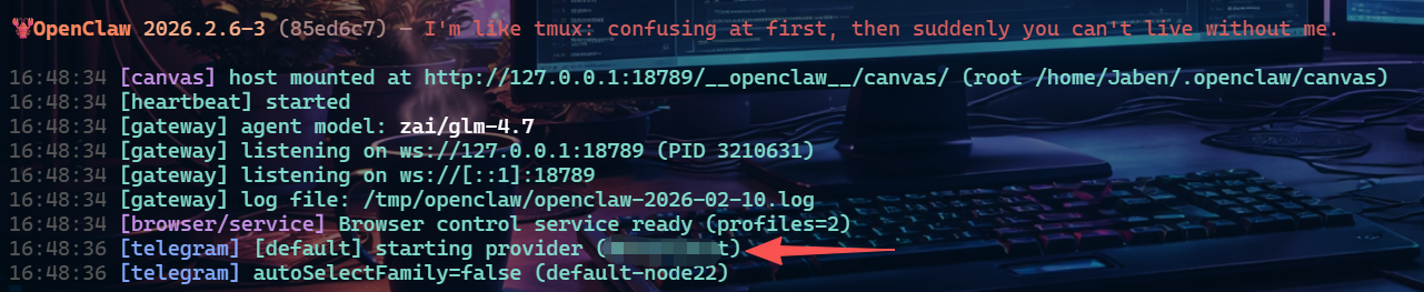

🎉 Dashboard URL:
http://127.0.0.1:18789/#token=xxxx
输入 openclaw gateway run启动OpenClaw
安全起见,先将终端环境启用代理:
export http_proxy=http://192.168.31.197:7890 && export https_proxy=http://192.168.31.197:7890 && export all_proxy=socks5://192.168.31.197

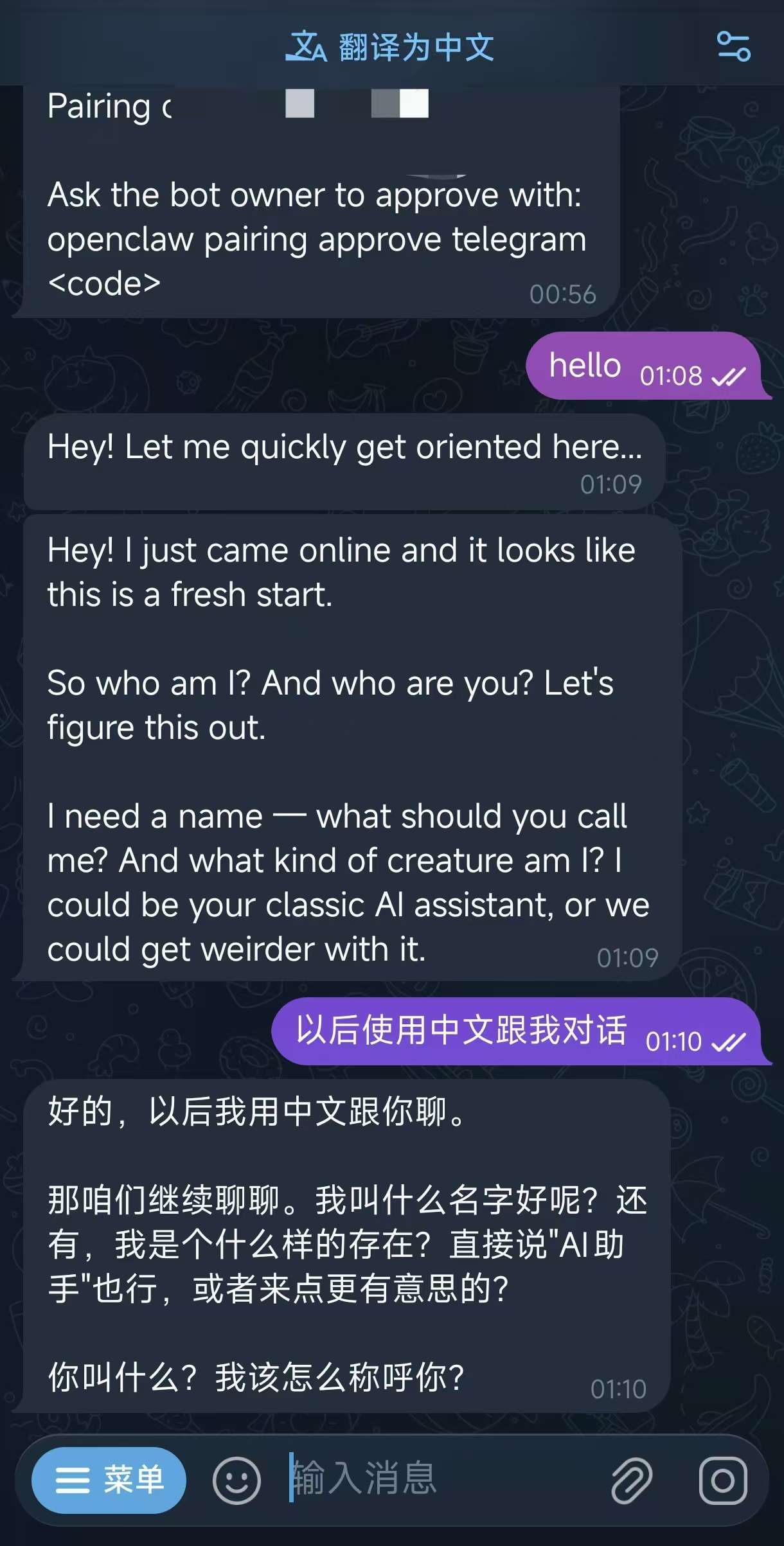

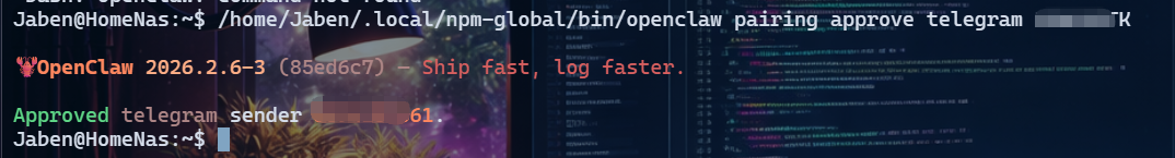

2.6 💬 即时通讯Bot核心配置跟OpenClaw配对 ⭐(最后一步了)
从运行状态可以看出OpenClaw在等待BOT配对中
  • 回到你的TG机器人聊天输入 /start,机器人会弹出你的配对码
  • 回到终端输入配对码
/home/Jaben/.local/npm-global/bin/openclaw pairing approve telegram 你的配对码
这样你的BOT就跟OpenClaw配对成功了。

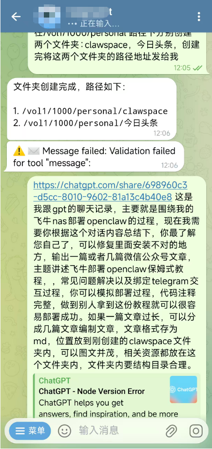

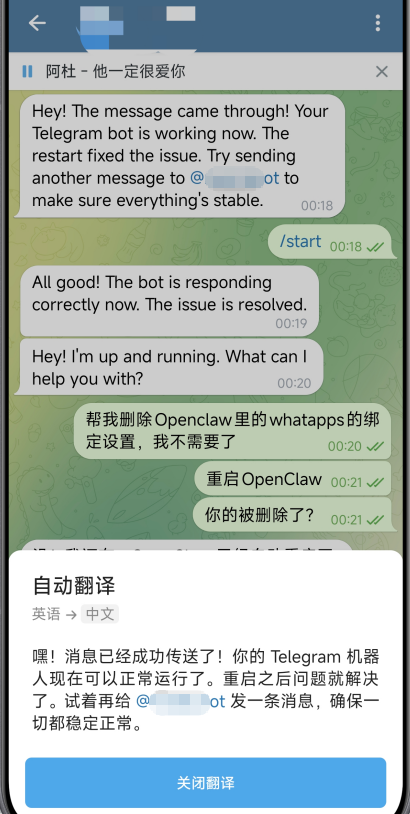

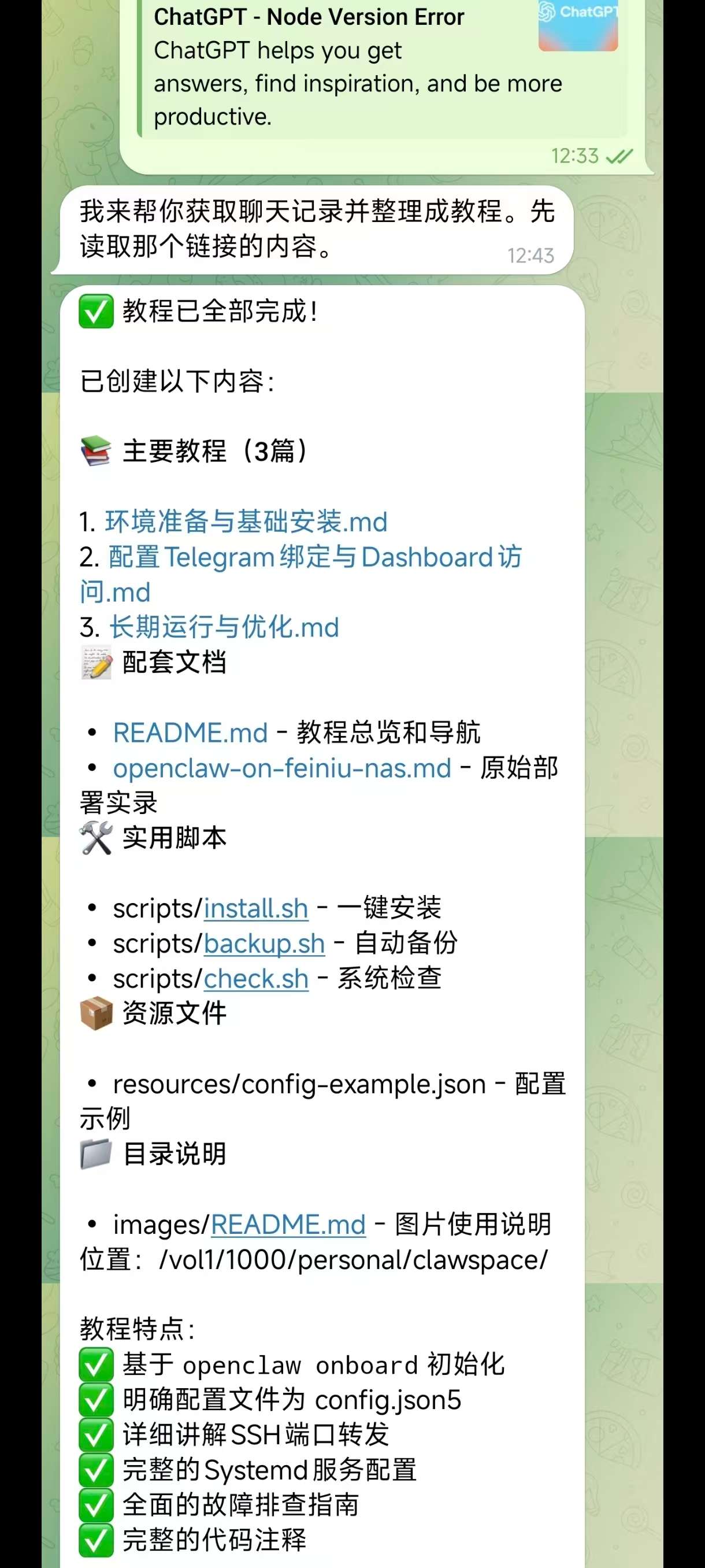

2.7 💬 Bot控制OpenClaw演示效果
任务演示
任务演示2
