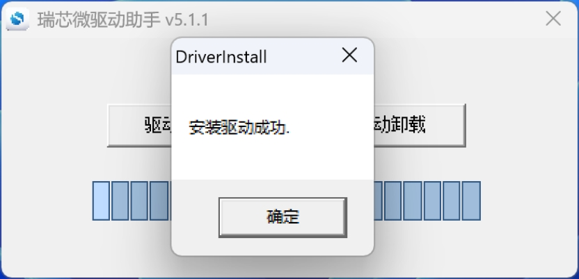

首先第一次 USB 刷机,记得先安装 Rockchip USB 线刷驱动(DriverAssitant_v5.1.1):
image-20260210105602875
image-20260210105611868

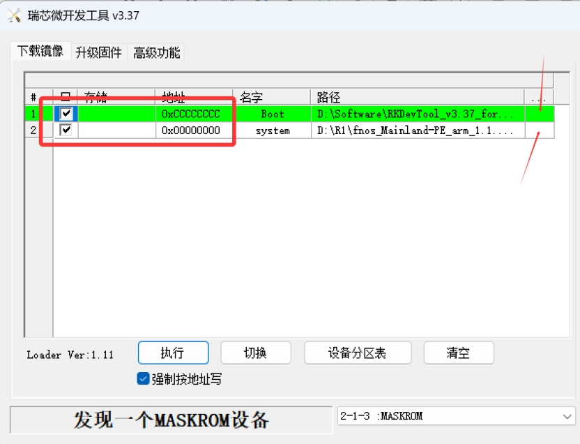

进入 MASKROM 模式
MASKROM模式是瑞芯微 SoC 内置的底层恢复 / 烧录模式,也就是刷机模式。
通常在断 电的情况下,长按特殊按钮(比如boot小孔,RESET小孔)或者短接特殊触点,接上 DC/Type-C 电源后,等 3s 后松开 Marskrom 。然后使用USB连接电脑后进入此模式。
image-20260210105836608
记得勾上强制按照地址写,同时留意地址是否 0xCCCCCCCC / 0x00000000 , 分别对应 Bootloader 和 固件 Image 。

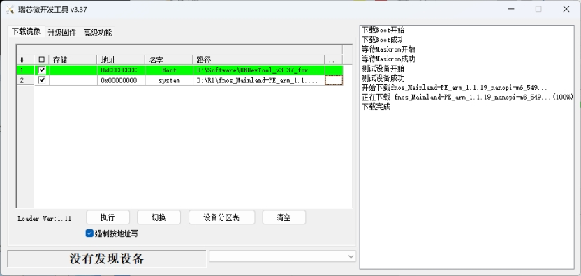

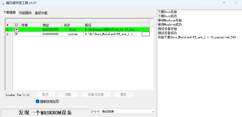

3. 加载 bootloader 文件和固件刷机
根据设备的SOC选择合适的bootloader文件和固件镜像(注意固件为img格式,如果下载为 gz/zip/rar格式需要先解压),然后点击执行刷机。
image-20260210105949876
image-20260210105958244
等待刷机进度 100% 完成后,即可拔掉所有线,然后接上电源重新启动即可。

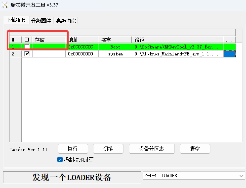

PS:有个别特别型号,不方便进入 MASKROM 方式刷机,这时候一般可以开机前(先不接电源),先用别针顶着 reset 按钮,然后接上刷机线,进入 Loader 模式
image-20260210110031050
这时候去掉勾选刷 Bootloader 的选项,直接点击执行在 Loader 模式刷入 Image 固件镜像即可。

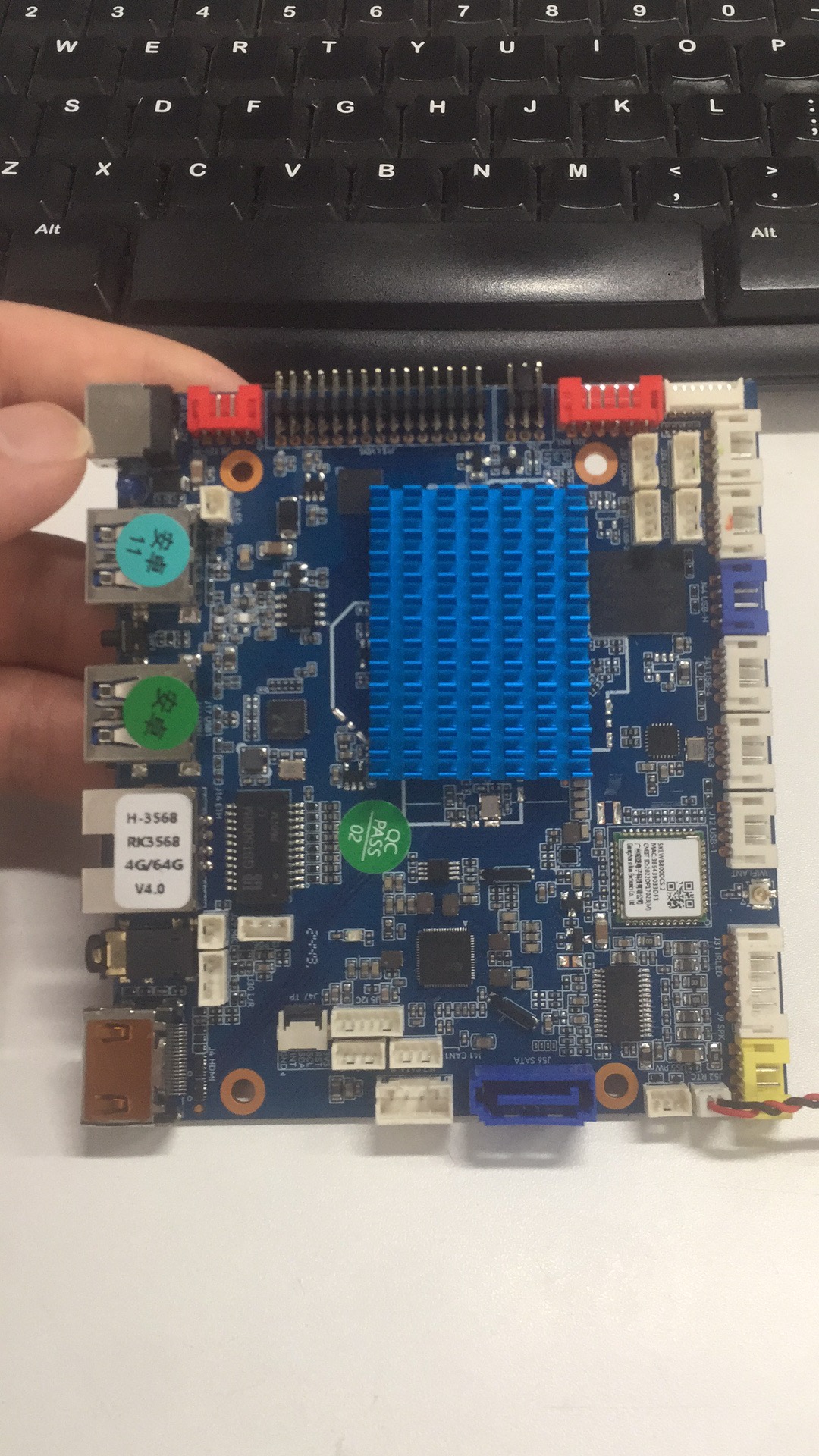

我有一块亮钻科技的H-3568板子,芯片就是RK3568,按照教程下载并刷入了fnos_Mainland-PE_arm_1.1.19_roc-rk3568-pc_618.img固件,但接上屏幕后重新上电,没有任何反应,屏幕上也没有任何输出,并且通电大约30秒左右,电源灯就熄灭了,不知道适不适配该板子
你不找到对应的固件 你随便刷有屁用啊 不同设备的dtb设备树不一样的 你以为看同芯片就行 呵呵  详情 回复

zilu 发表于 2026-2-11 09:54
我有一块亮钻科技的H-3568板子,芯片就是RK3568,按照教程下载并刷入了fnos_Mainland-PE_arm_1.1.19_roc-rk ...
