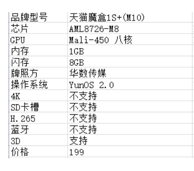

2026-2-13 11:19:29 显示全部楼层
我有这两个,有没有相同的大佬刷成功的。
