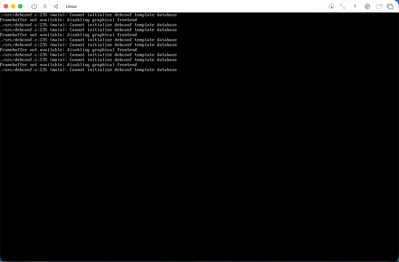

2026-2-11 20:46:34 显示全部楼层
我用UTM安装失败了,进入安装程序报错了
utm虚拟机设置时,模拟显卡要改为VGA  详情 回复
2026-2-12 12:38
一样的问题,期待解决  详情 回复
2026-2-12 10:26
pd20.0可以,18就不行  详情 回复
2026-2-12 08:48
大家都这样 目前反正是安装不了  详情 回复
2026-2-11 20:49

2026-2-12 10:26:14 显示全部楼层
显示设置改成VGA就可以了,就是等待时间比较长,我的是m2的mac mini
没有vga可以选怎么办  详情 回复

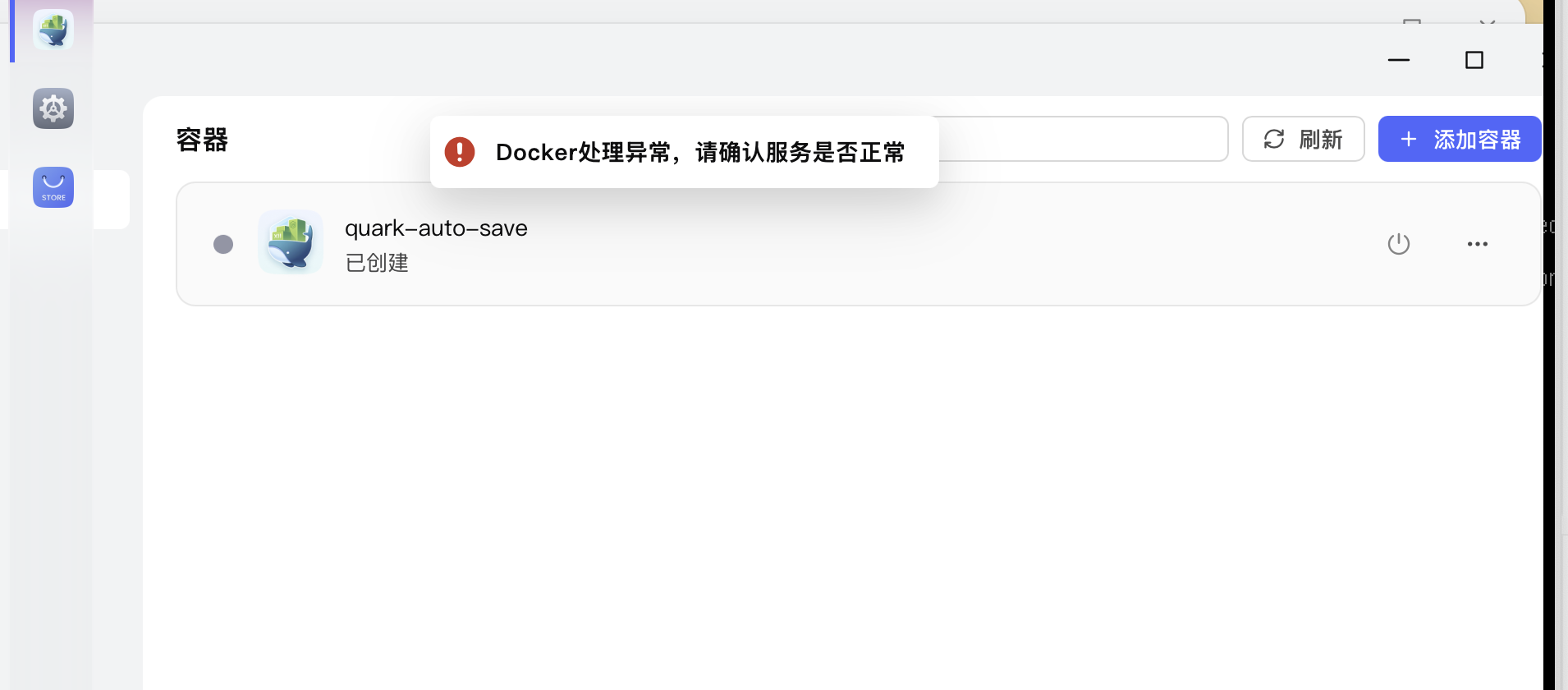

2026-2-12 12:42:27 显示全部楼层
mac mini m4 安装时成功了,但是我遇到一个问题,docker容器无法启用,是什么问题?
也是将显示设置改成VGA吗?  详情 回复
2026-2-12 14:35

2026-2-12 14:35:52 显示全部楼层
也是将显示设置改成VGA吗?
可以了,安装  详情 回复
2026-2-12 17:50
2026-2-12 17:50:58 显示全部楼层
燕知秋 发表于 2026-2-12 14:35
也是将显示设置改成VGA吗?
可以了,安装
