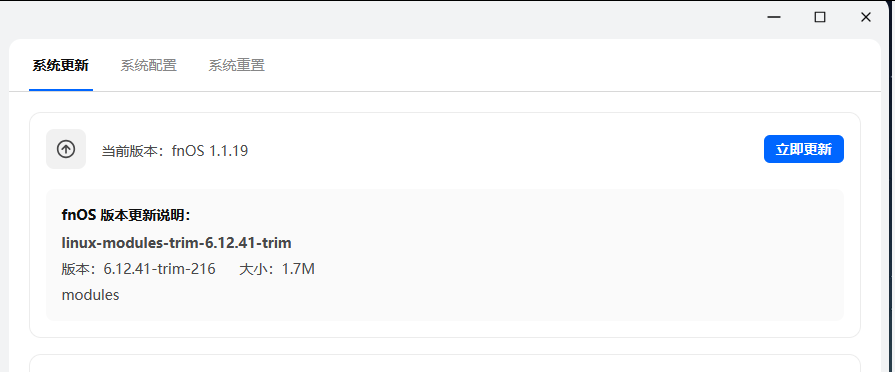

1、1.1.8升级到1.1.9后还存在升级提醒,且再升级无法成功,截图如下:

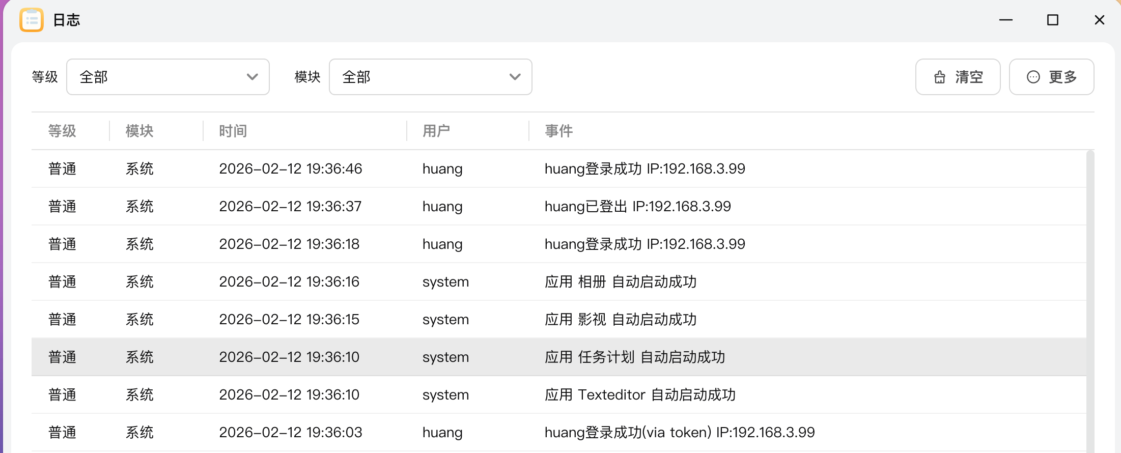

2、升级后日志依旧未正常,只能记录设备重启信息,其余操作都无法记录,截图如下:

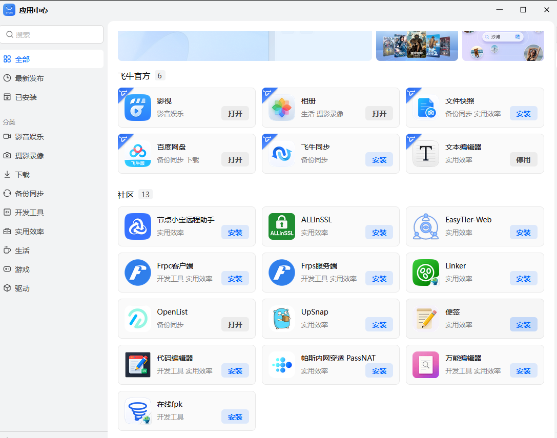

3、应用中心软件只有6+13个,截图如下:

2026-2-12 20:10:32 显示全部楼层
2、日志无法显示问题,解决方案(原因是rsyslog服务未安装):
(1)sudo apt-get install -y rsyslog
(2)替换配置文件 /etc/rsyslog.conf(从正常设备中拷贝,附件是我从X86中拷贝的)
(3) 重启设备upload 附件:rsyslog.conf.zip

内核升级失败,看看是不是跟现有内核冲突了,  没有锁设备操作呀 ,公测应用13+6个是正常的,还有部分应用计划今天公测,可以等待推送~     能看到更多应用的设备为有内测权限的设备。  外接硬盘要看一下支不支持smart检测,休眠靠这个

所有问题我都遇到了。对于问题1,我是下载了刷机包,重新刷的。直接刷的1.1.19后,就没有问题了。对于问题2,日志是正常的。因为内核还没有升级。重新刷之后,日志就正常了。对于问题3,是正常的。现在应该又多了好多应用了。不是内测用户,没有内测权限,看不到那么多应用。对于问题4,我的也一样,USB挂载的空间,无法休眠。但是,并不是不支持smart,smart信息都可以读到,温度也可以,但是无法休眠。不过我感觉无所谓,我挂着下载,一共才3W。我不接硬盘,是0W,一天耗电0.04度。

以上的问题,我也都遇到过,我是RK3566 ,从1.0.2 ->1.1.18->1.1.19:
1、一直提示升级这个包,我给解压开后,看都是一些wif模块的ko,与固件,我看实际也都执行成功了,文件也都被更新了,但还是一直提示升级。是不是版本号管理出问题了

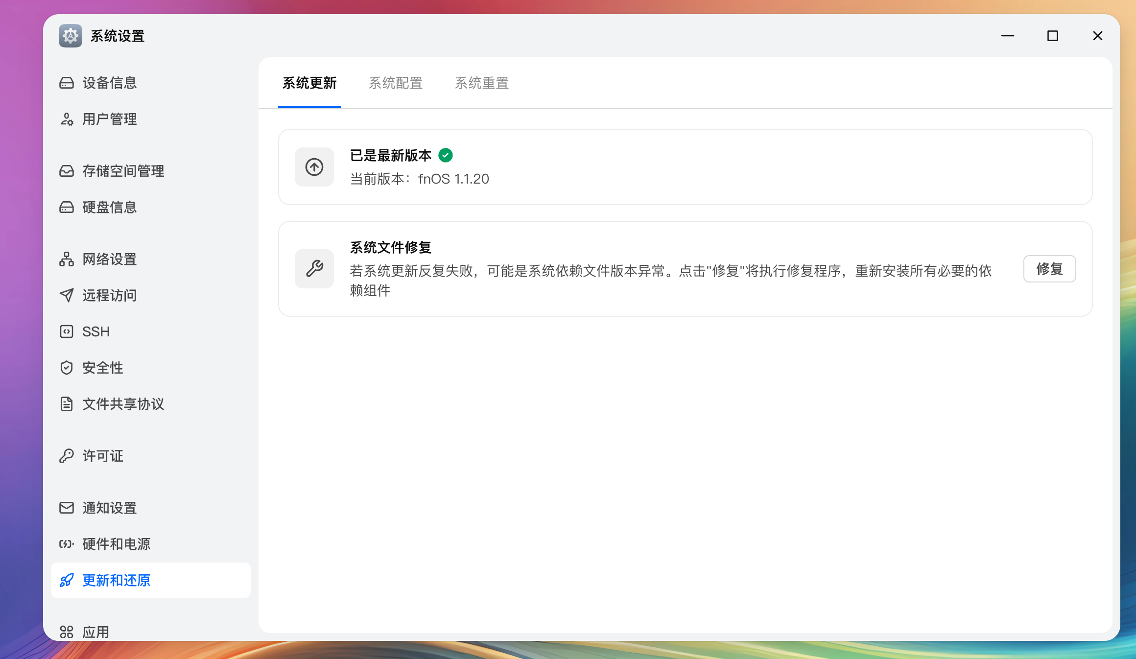

2026-2-12 18:32:22 显示全部楼层
1、关于升级后,还提示升级问题解决方案,定位到是缺少mkimage工具,解决办法如下,ssh登录后,安装工具即可。
sudo apt-get update
sudo apt-get install -y u-boot-tools
