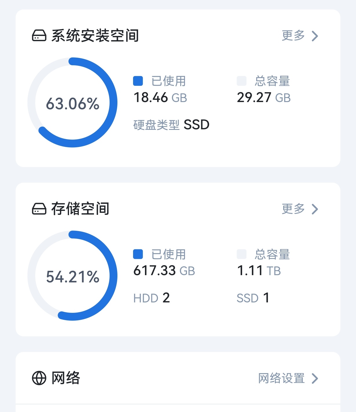

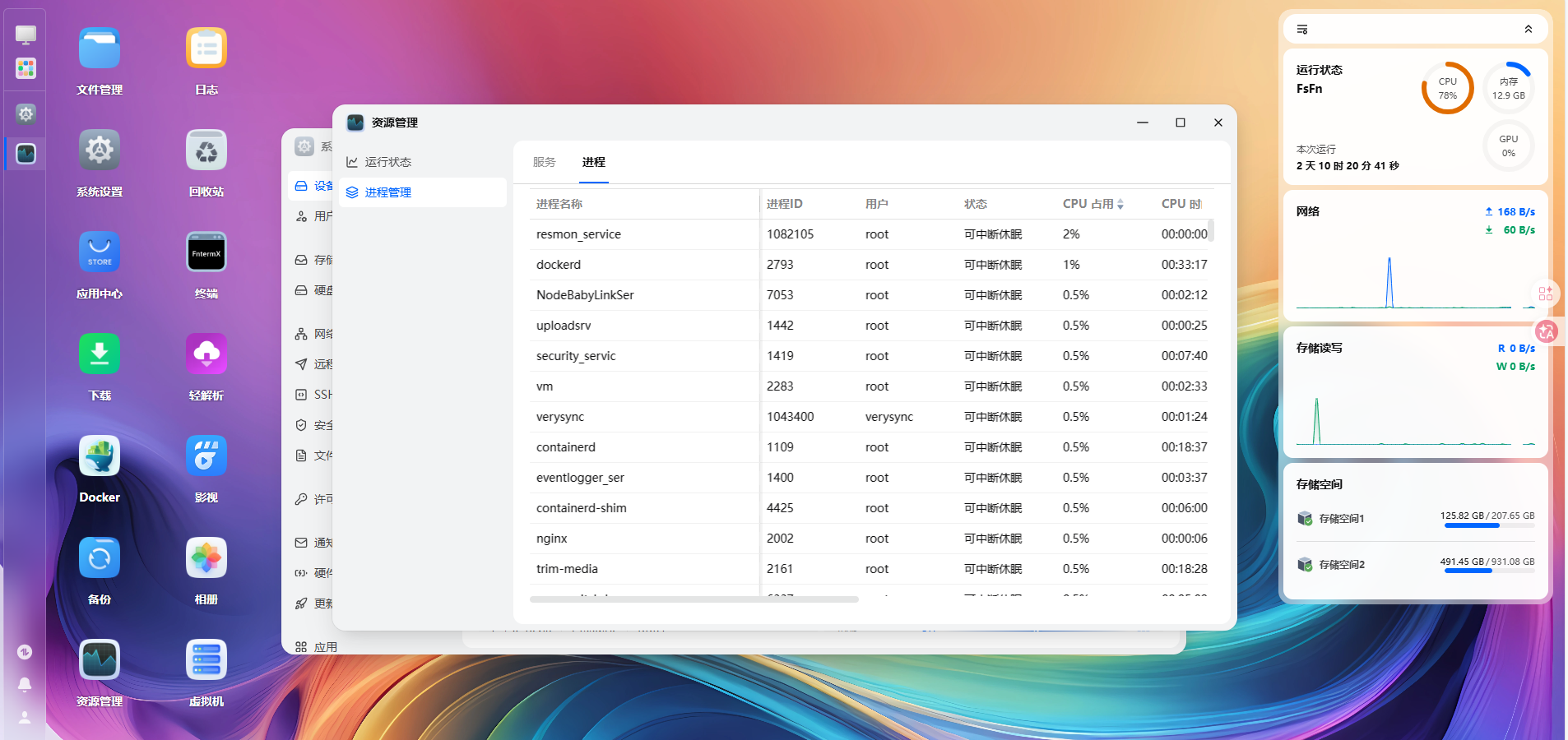

升级1.18 1.19版后,CPU经常在波动,我开启的应用非常少的,CPU之前都是0% 1%,现在经常波动大,0突变到30%-99%都有,没规律,这个是查毒吗?SSH运行过查恶意软件的命令,没有报毒。

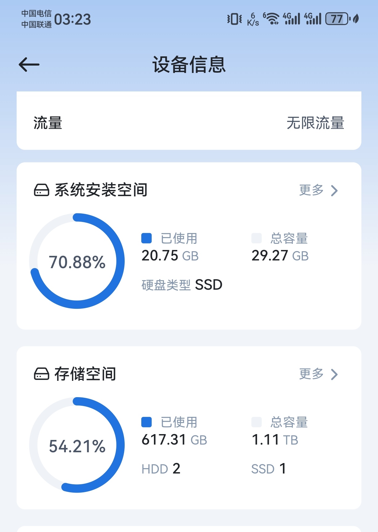

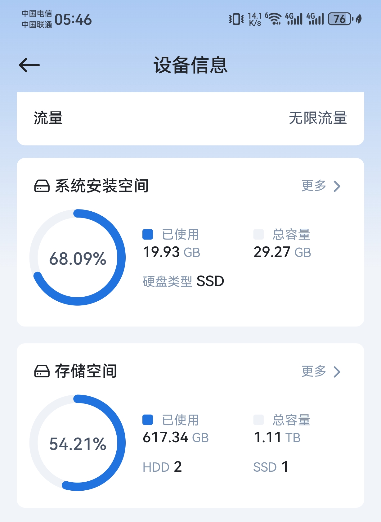

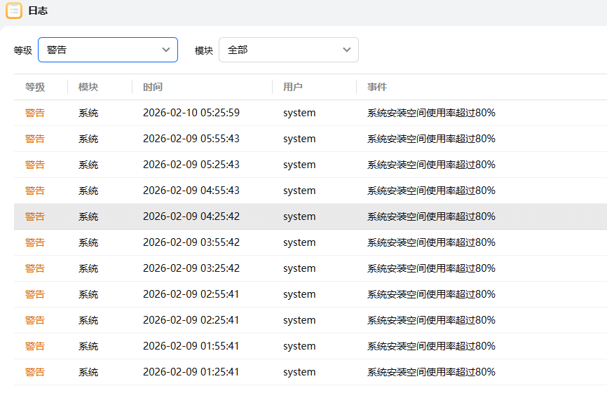

还有我之前路由设置0-6点停网,然后我发现日志有报警,空间超80%,昨天我就取消了停网,没有报警了,但是系统盘空间是有比较大波动的
18-20G波动(同样没啥应用打开的,没下载,同步也关闭了)
