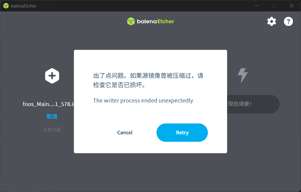

重新下载了几次镜像,换了两台电脑,几个U盘,都是这样。
